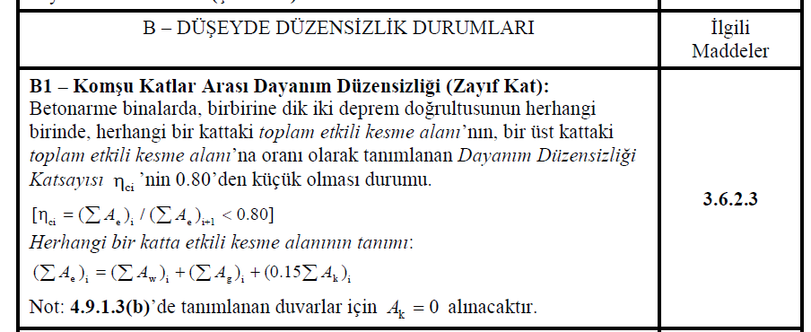

B1 Komşu katlar arası dayanım düzensizliği Betonarme binalarda, birbirine dik iki deprem doğrultusunun herhangi birinde, herhangi bir kattaki toplam etkili kesme alanı ’nın, bir üst kattaki toplam etkili kesme alanı’na oranı olarak tanımlanan Dayanım Düzensizliği Katsayısı ηci ’nin 0.80’den küçük olması durumudur
Herhangi bir katta etkili kesme alanının tanımı:

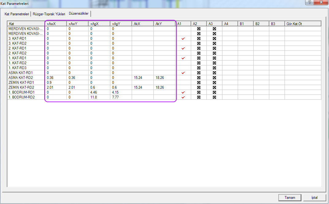

  • Bir katta birden fazla diyafram olması durumunda (örneğin asma vb. katlarda döşeme kütleleri birbirinden bağımsız olabilir ve bazı kolon/perdeler diyaframlara (döşemelere) bağlanmıyor olabilir.) Bu durumda B1 düzensizliği kontrolünde ilgili kattaki kesme alanı hesaplanırken diyaframa bağlanmayan kolon ve perdeler kat etkili kesme alanına dahil edilmez. Dahil edilmek isteniyorsa Kat parametreleri/Düzensizlikler sekmesinde Aw ve Ag sütunlarına manuel olarak kullanıcı inisiyatifiyle ilave edilebilir.

  • Talep edilen yönde daha fazla kolon, perde, perde grubu vb. düşey taşıyıcı sistem ekleyebilir, boyut büyütebilir ve/veya kolonların yönünü değiştirebilirsiniz.
  • Kesme alanları Kat Parametreleri diyalogu Düzensizlikler sekmesinde verilmekte ve altta görünen örnek görüntüsünde olduğu gibi değerler değiştirilebilir.
