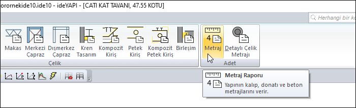

  • Metraj komutuna tıklayın.

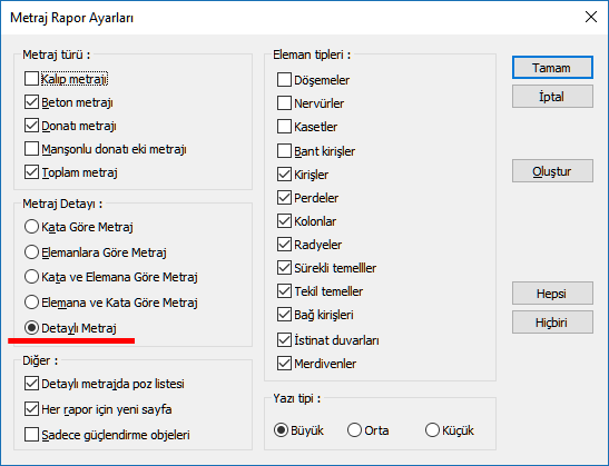

  • Metraj Rapor Ayarları diyaloğu açılacaktır. Detaylı Metraj seçeneğini işaretleyerek Oluştur butonuna tıklayın.

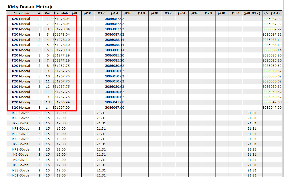

  • Oluşturulan raporda Kiriş Donatı Metrajını kontrol edin.
  • Kiriş donatı metrajı, donatı boyuna göre sıralanır. En üstte donatı boyu en fazla olan kirişler listelenir.

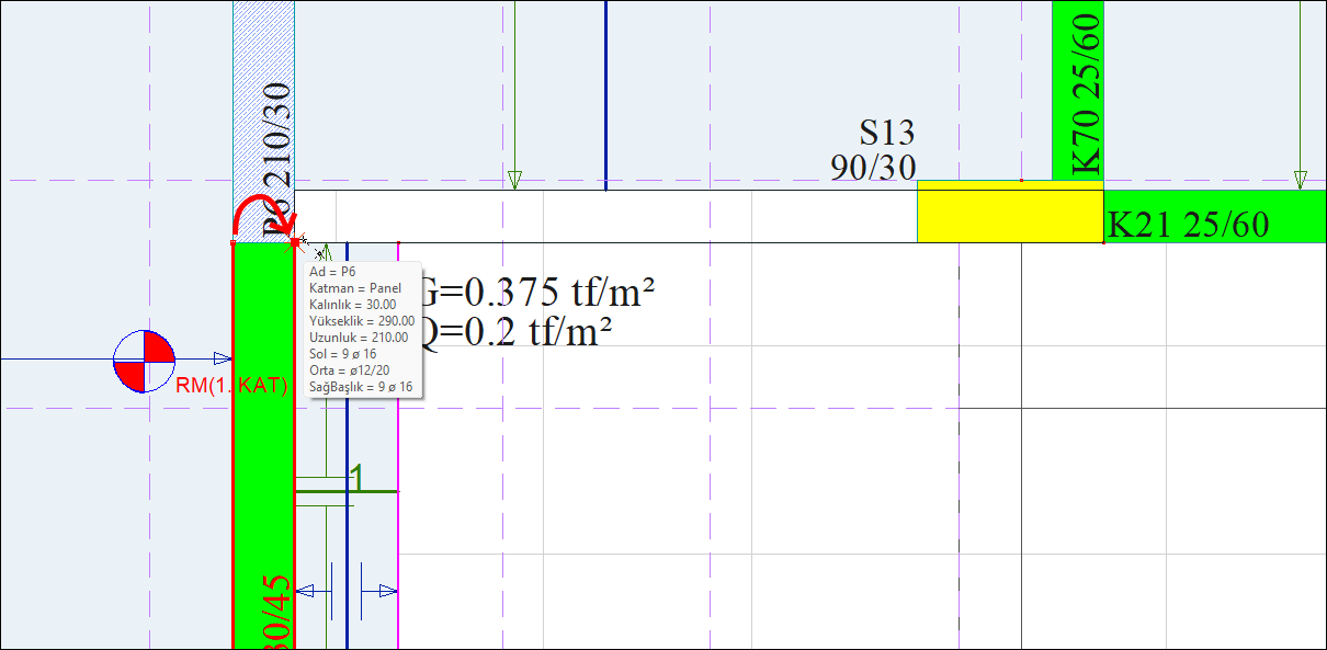

  • Görselde işaretli olduğu gibi afaki uzunluğa sahip kirişlerin perde/kolon ile olan bağlantılarını kontrol edin.

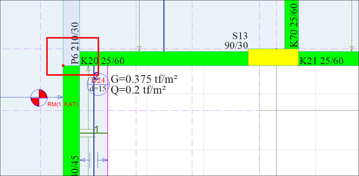

  • Tespit ettiğiniz bağlantı noktasını değiştirin.
  • Örneğin K20 kirişinin düğüm noktasını, P6 perdesinin sağ köşesine bağlayın. Sorun çözülecektir.
