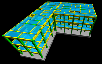

Tek veya ayrı projeler olarak girilmesi kararı için yapınızın durumunu ve geometrisini irdelemeniz gerekir. Farklı geometrilerle ilgili olası kabulleri örneklerle inceleyelim:

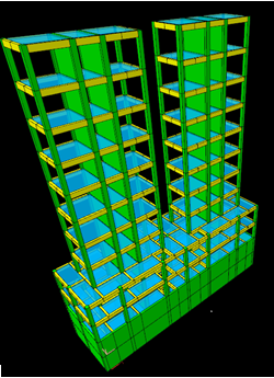

  • Alt katlarda tek blok, üst katlarda bağımsız kuleler olarak devam eden yapılar
Bu tür yapılarda farklı proje olarak çözme şansınız mevcut değildir. Bundan dolayı projeyi katlarda birden fazla rijit diyafram kabulüne göre çözmeniz gerekir.
