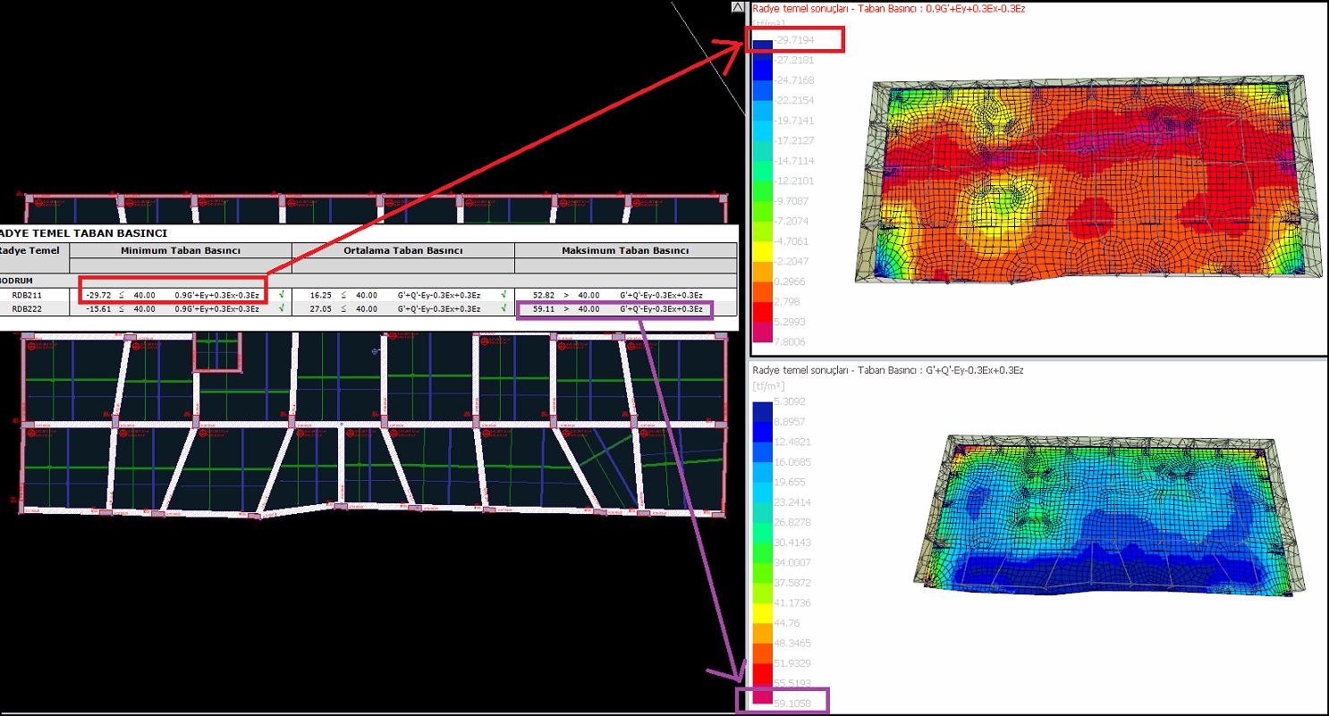

Temel taban basıncı değerleri, rapor ile 3B görselleştirmede veriler değerlerle neden aynı görünmüyor?
Raporda maksimum temel taban basıncı raporda veriliyor. Bu değerin radye temelde hangi noktalarda olduğunu görmek için analiz modeli temel basıncı kontrolüne bakıyorum aynı değerleri göremiyorum?
Durum
Yapıda rijit bodrum kat var ve Analiz ayarlarında, 4.8.5 bodrumlu binaların hesap yöntemi "İki yükleme durumlu hesap yöntemi (4.8.5.1, 4.8.5.2, 4.8.5.3)" seçilmiştir.
Nedeni
3B görselleştirmede verilen temel basınç değerleri sadece üst yapı çözümünden bulunan ara değerlerdir. Raporda verilen temel basınç değerleri ise arttırılma ve birleştirme işlemi uygulanmış sonuçlardır. Bu durumda raporda basılan taban basıncı değerlerini analiz modeli penceresinde göremezsiniz.
Öneri 1
Analiz Ayarların da 4.8.5 bodrumlu binaların hesabında, "İki yükleme durumlu hesap yöntemi” seçildiğinde raporda verilen temel taban basınç değerleri iki yükleme sonrasında birleştirilmiş nihani değerlerdir. Zemin gerilmeleri kontrolleri birleştirilmiş ve raporda verilen değerler ile yapıl Rapor sonuçları baz alınmalıdır.
3B görselleştirmede verilen taban basınc değerlerini nihai değerler olarak dikkate almayınız.

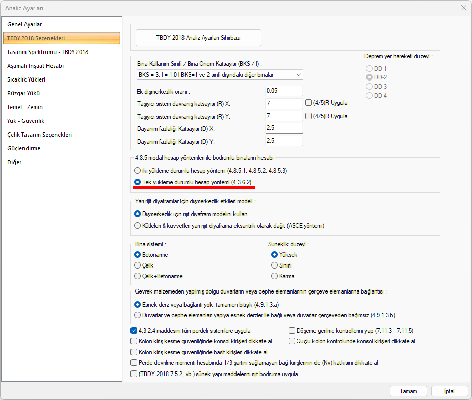

Öneri 2
İki yükleme durumlu hesap yöntemi yerine tek durumlu hesap yöntemini seçiniz ve analizi tekrarlayınız.
Analiz sonrasında 3B görselleştirmede gösterilen herhangi bir yükleme durumuna ait taban basınç değerler ile raporda verilen değerler aynı görünür.
