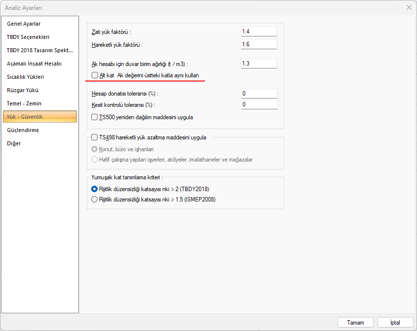

Analiz parametrelerin bulunan Alt kat Ak değerini üstteki katla aynı kullan seçeneği Ak hesabı için önemlidir.
En alt katın duvarları ile bir üst katın duvarları tamamen aynı ise seçenek işaretlenmelidir. En alt katın duvarları bir üst katın duvarları ile aynı değilse seçenek işaretlenmemelidir. Ak hesabı için en alt kat duvarları duvar objeleri ile kendi konumlarında tanımlanır.

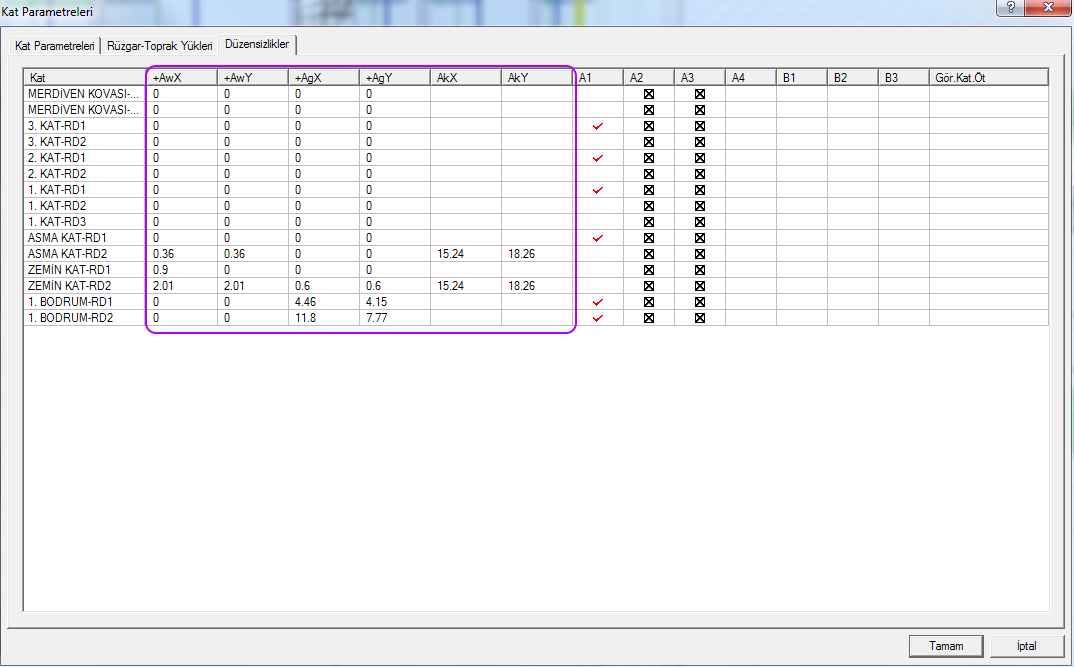

B1 düzensizliğinde etkili olan alanlara müdahale edebilir miyim?
Kat Parametreleri diyalogu Düzensizlikler sekmesinde müdahale edilebilmektedir.
+Awx, +Awy
B1 düzensizliği için,  x ve y yönünde projede otomatik olarak hesaplanan kolon etkili kesme alanı değerleridir.  + değer girilirse projenin mevcut değerine ekleme yapılır, - değer girilirse eksiltme yapılır.
Aw = Aw + girilenAw
+Agx, +Agy
B1 düzensizliği için,  x ve y yönünde projede otomatik olarak hesaplanan perde etkili kesme alanı değerleridir.  + değer girilirse projenin mevcut değerine ekleme yapılır, - değer girilirse eksiltme yapılır.
Ag = Ag + girilenAg
Akx, Aky:
x ve y yönünde raporda görünen toplam Ak değerlerini temsil eder. Boş bırakılırsa programın projeden bulduğu değerler geçerli olur. Değer yazılırsa yazılan değer geçerli olur.
