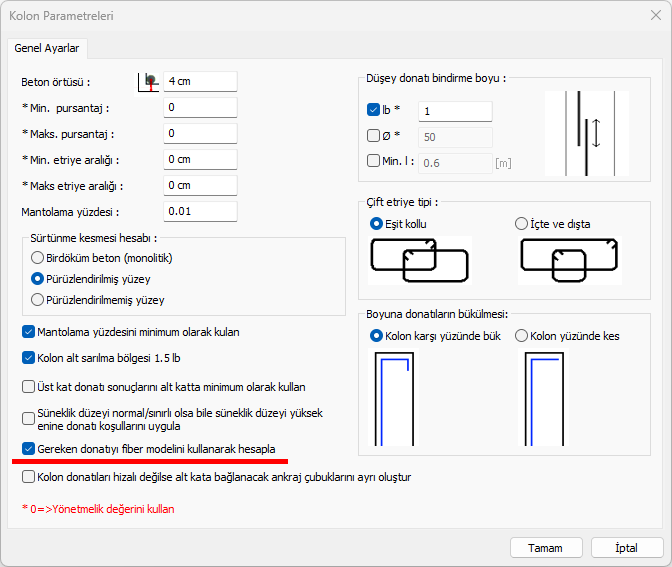

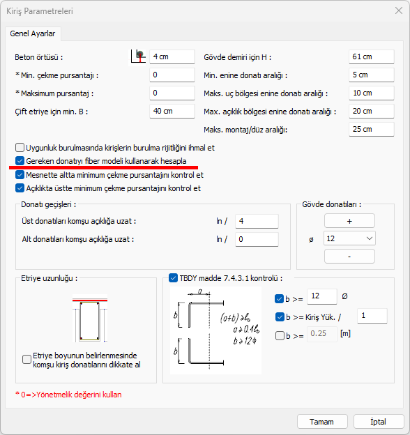

  • Gereken Donatıyı Fiber Modeli Kullanarak Hesapla seçeneği çok daha hassas bir hesaplama yöntemidir. Bu seçenek aktif hale getirildiğinde işlem hacmi büyüyecektir ve analiz süresinde bir miktar yavaşlama olacaktır. Bu seçeneği aktif halden çıkartıldığında bir miktar hızlanma olacaktır. Bu seçenek hem “Kolon Parametreleri” 'nde hem de “Kiriş Parametreleri” 'nde bulunmaktadır.

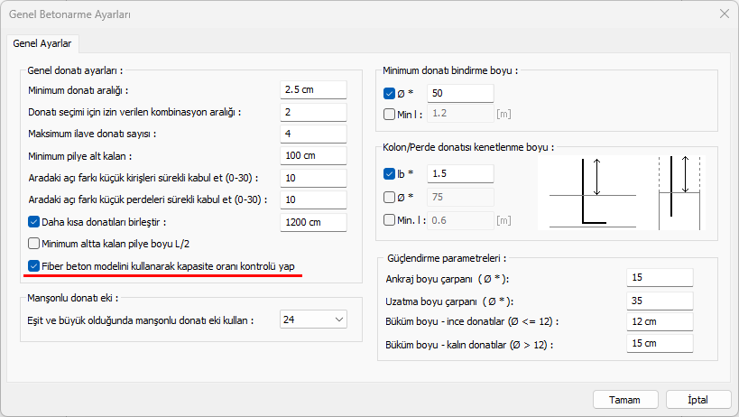

  • Fiber beton modelini kullanarak kapasite oranı kontrolü yap seçeneği aktif halde iken hesaplan kapasite oranlarının kontrolü yapılacaktır. Bu düşük 'de olsa bir işlem hacmi oluşturacağından bu seçenek inaktif hale getirilirse küçük de olsa bir hızlanma meydana gelecektir.

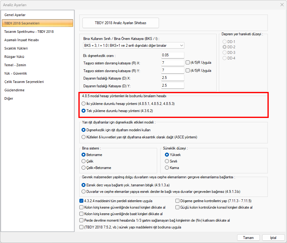

  • Analiz Ayarları Penceresi 'nin Genel Ayarlar sekmesinde “4.8.5 modal hesap yöntemleri ile bodrumlu binaların hesabı” başlığı altında iki adet seçenek bulunmaktadır. Bu seçeneklerden “Tek yükleme durumlu hesap yöntemi” seçeneği aktif hale getirildiğinde analiz süresi azalacaktır.
    • İki yükleme durumlu hesap yöntemi seçeneği seçildiğinde TBDY 4.8.5.1, 4.8.5.2 ve 4.8.5.3 'e göre iki aşamalı modal analiz yapılmaktadır. Bu hesapta bodrum ve üst yapı için ayrı ayrı modal analiz yapılmakta ve bodrumda bulunan elemanlar için sonuçlar uygun şekilde birleştirilmektedir. Aynı zamanda bu seçenekte ekdışmerkezliklerin modellenmesi için de TBDY 4.5.10.2(b) maddesi de uygulanmaktadır. Ekdışmerkezlikler modellenirken kat kütle merkezi X ve Y yönünde kat boyutunun +-%5 yönünde kaydırılmaktadır.
    • Tek yükleme durumlu hesap yöntemi seçeneği seçildiğinde bodrumlu binalar için tek modal analiz durumunun anlatıldığı TBDY 4.3.6.2 'ye göre yapılmaktadır. Aynı zamanda ekdışmerkezlik etkisi de TBDY 4.5.10.2(d) maddesinde anlatıldığı üzere tek bir modal analiz yapılır ve ekdışmerkezliğin denklem 4.18 ile uygulanır. Bu durumda tek bir modal analiz yapıldığından analiz süresi bu seçenekte daha kısa olmaktadır.
