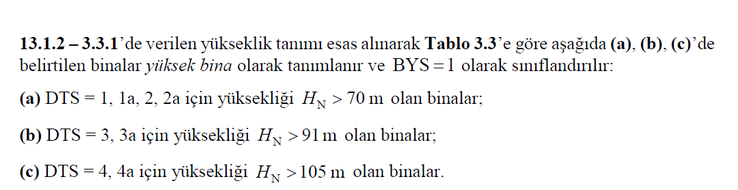

Yüksek binaların tasarım TBDY Bölüm 13 'te verilen kurallar dahilinde 3 tasarım aşamasında yapılmaktadır. Eğer yapınız Hn = 130m olduğundan yüksek bina olarak tanımlanır ve BYS = 1 olarak sınıflandırılır. Bu sınıflandırmayı ideCAD içersinde TBDY Sihirbazından da görebilirsiniz.

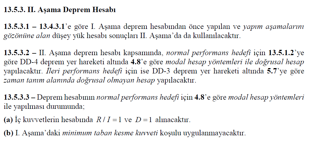

İkinci aşama DD-4 veya DD-3 Deprem Yer Hareketi Altında Kesintisiz Kullanım veya Sınırlı Hasar Performans Hedefi İçin Değerlendirme yapılmalıdır. Bu aşama için programda otomatik bir tanımlama bulunmamaktadır. İkinci aşama hesap için normal performans hedefinde modal hesap yöntemleri ile doğrusal analiz yapılabilir. Ancak bunun için 13.5.3 'te belirtilen tüm koşulları kendinizin tanımlaması gerekmektedir. R = D =1 alınması DD-3 deprem düzeyi tanımlaması, sönüm oranı için verilen spektrum eğrisi değişimi gibi…
