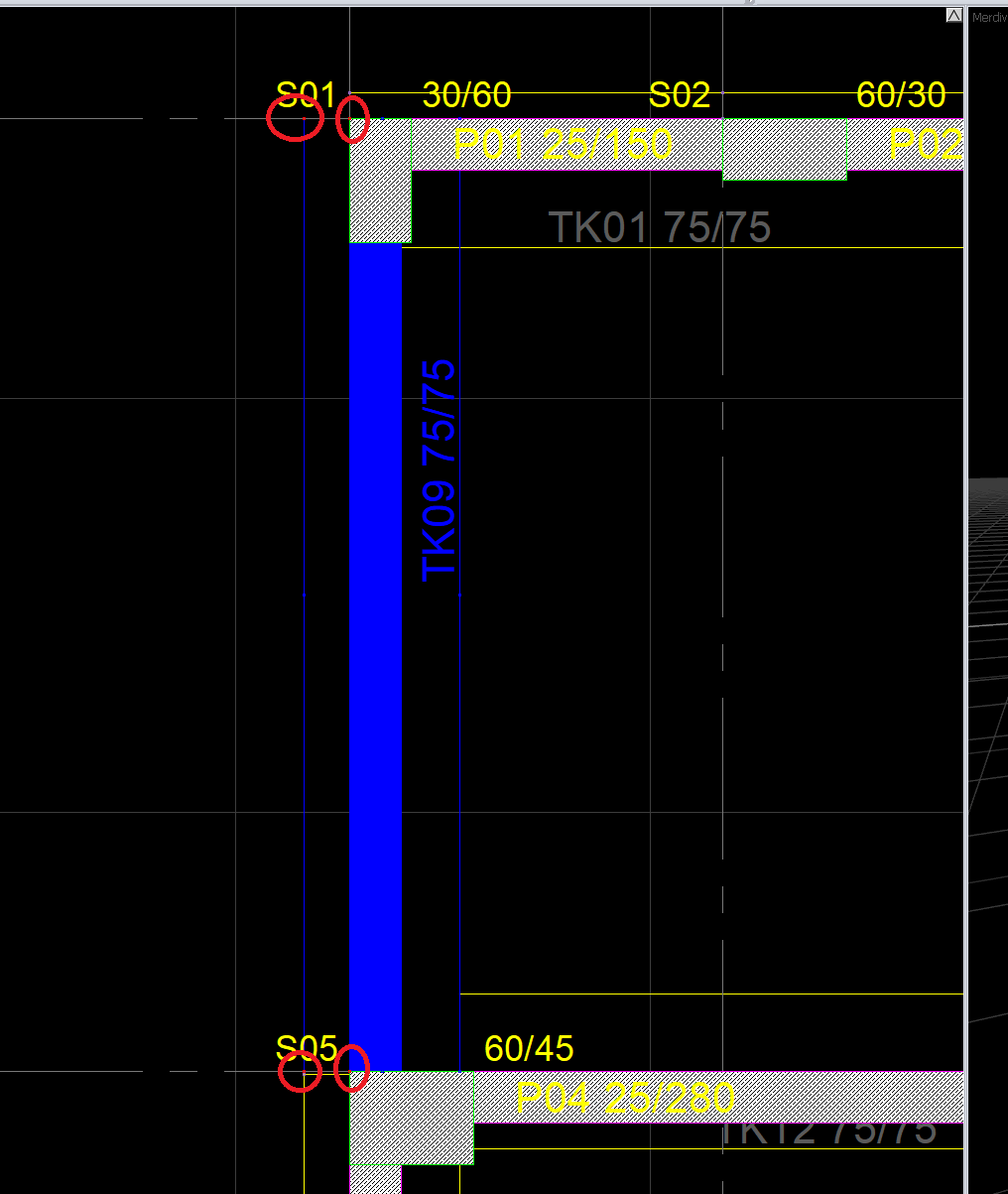

Bu durum sürekli temel düğüm noktalarının bağlantı noktalarından kaynaklanır.

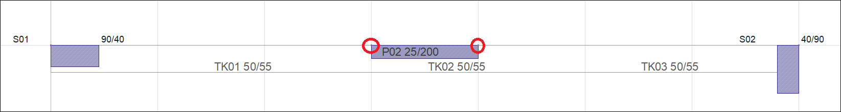

Perdeye rijit doğrultuda bağlanan sürekli temelleri, perdelerin düğüm noktasından düğüm noktasına, perde altında sürekli temel olacak şekilde veri girişi yapılması uygun olur. Kolonlarda ise sürekli temelin düğüm noktası kolon üzerinde olmalıdır.
Aşağıdaki görselde yer alan durumlar için sürekli temellerin düğüm noktaları düzenlenir.

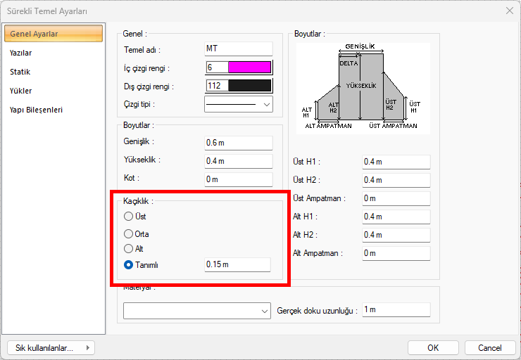

Kaçıklık vermesi gereken durumlarda sürekli temel ayarlarından kaçıklık verilir.

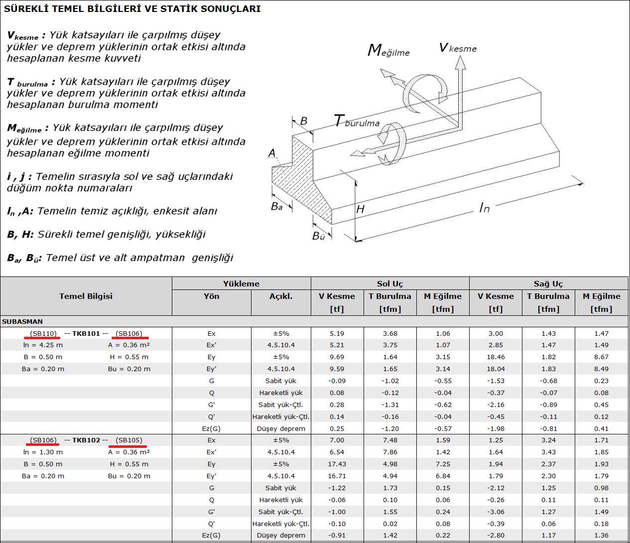

Sürekli temelin sağ ve sol ucunda bağlı olduğu elemanlar "sürekli temel bilgileri ve statik sonuçları" raporunda basılır.

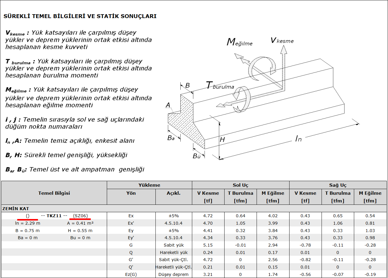

Sürekli temelin bir ucu boşta yani sürekli temel konsol ise raporda boş bırakılması sorun değildir.
