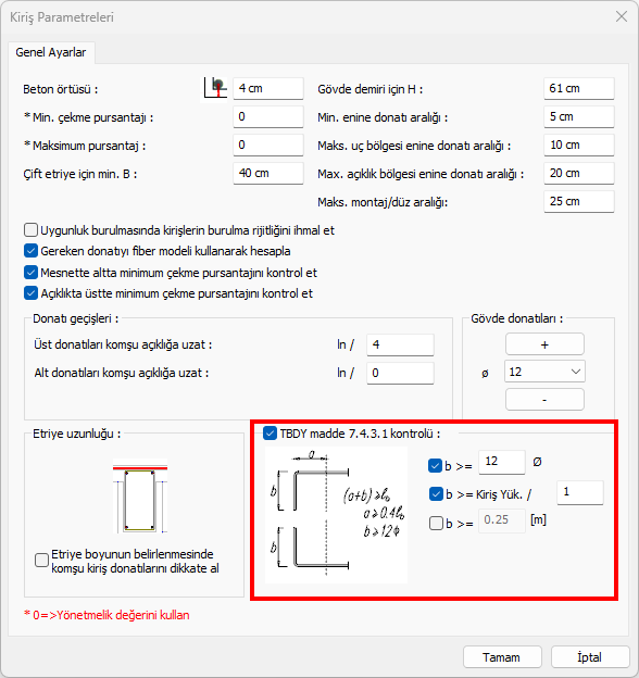

Kenetlenme boyu kontrolü kullanıcı inisiyatifinde olan bir kontroldür. Kiriş Parametreleri penceresinde bulunan “TBDY madde 7.4.3.1 kontrolü” seçeneği aktif hale getirildiğinde kirişler için bu kontrol yapılmakta ve yetersizlik olduğu durumda uyarı verilmektedir.

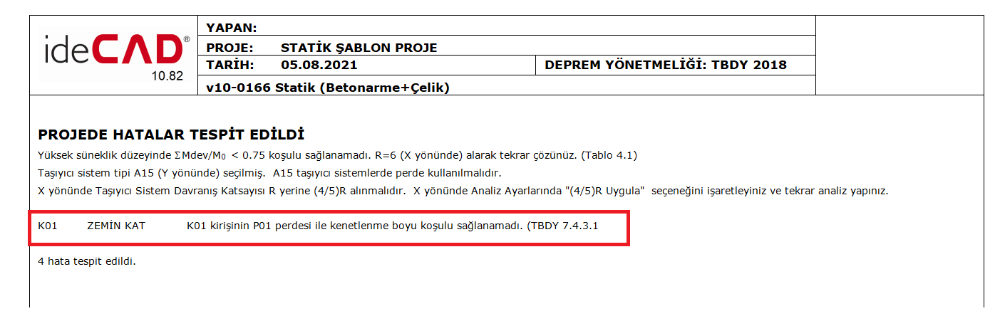

Aynı zamanda v10.82 ile birlikte yetersiz kenetlenme boyu (ab) hatası raporlarda da görülebilmektedir.

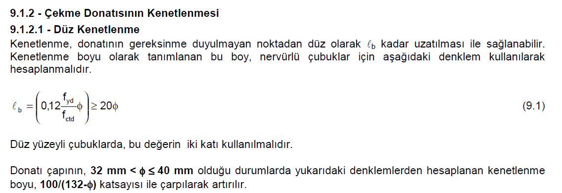

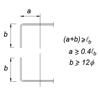

Kolona birleşen kirişlerin kolonun diğer yüzünde devam etmediği durumlarda kirişlerdeki alt ve üst donatı, kolonun etriyelerle sarılmış çekirdeğinin karşı taraftaki yüzeyine kadar uzatılıp etriyelerin iç tarafından 90 derece bükülecektir. Bu durumda boyuna donatının kolon içinde kalan yatay kısmı ile 90 derece kıvrılan düşey kısmının toplam uzunluğu, TS 500’de öngörülen düz kenetlenme boyu lb ’den az olmayacaktır. 90 derecelik kancanın yatay kısmı 0.4lb ’den, düşey kısmı ise 12φ ’den az olmayacaktır  Perdelerde ve a ölçüsünün düz kenetlenme boyu lb ’den ve 50φ ’den daha fazla olan kolonlarda, boyuna donatının kenetlenmesi, 90 derecelik kanca yapılmaksızın düz olarak sağlanabilir.
Olası Çözümler
  • Yukarıdaki resimde a + b toplam uzunluğunu artırılmalıdır. Bunun için ilgili yönde kolon veya perdenin boyutu büyütülebilir.
  • Boyuna donatı çapı azaltılabilir.
  • Beton sınıfı yükseltilebilir. Beton dayanımının artması ile kenetlenme boyu azalacaktır.
