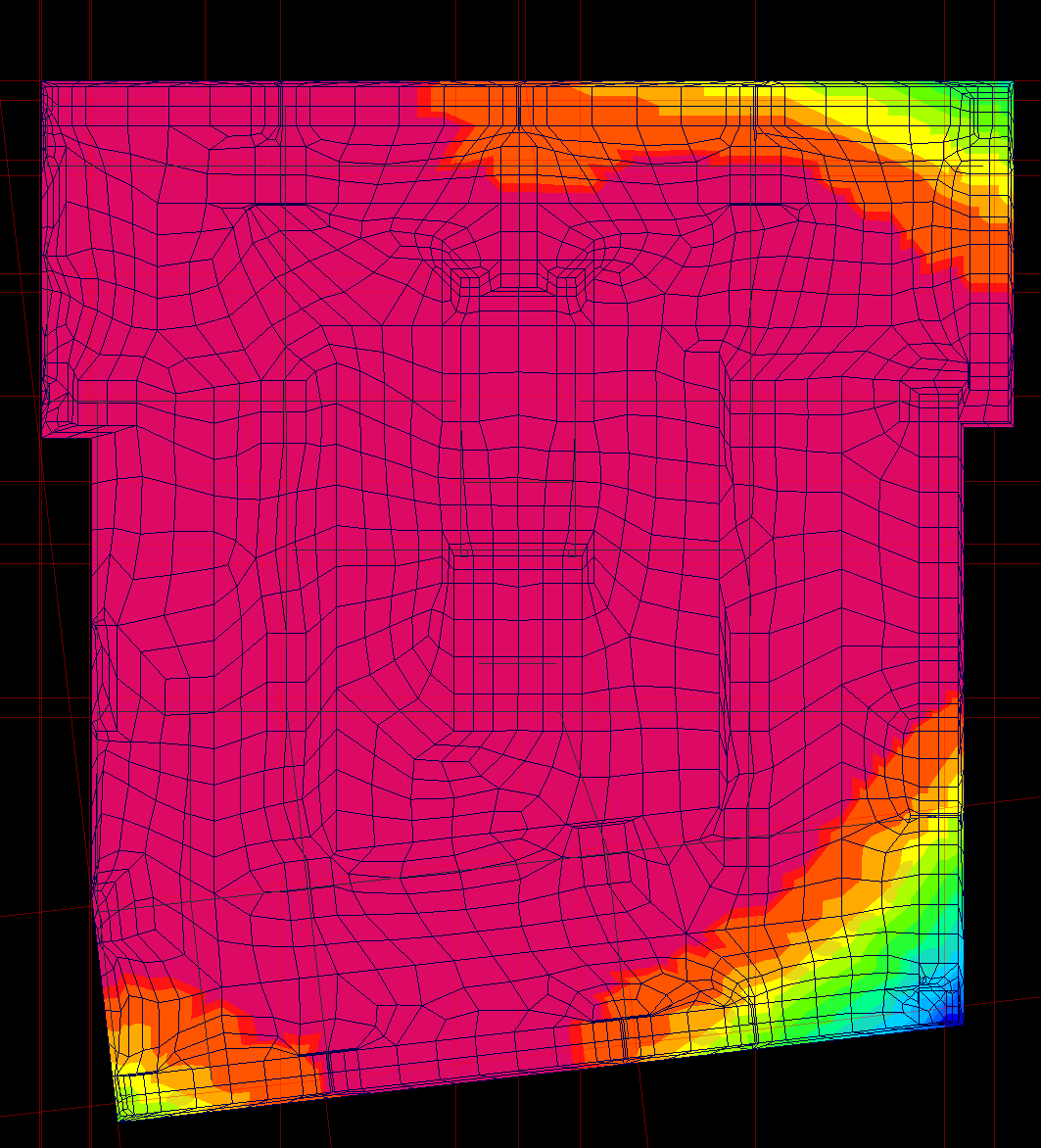

Temel'de Eğer negatif gerilme çıkmış ise, bunun anlamı şudur; bu negatif çıkan bölgede temel yukarıya doğru deplasman yapmaya çalışıyor ve yaylar da bu deplasmana direniyorlar ve negatif gerilme çıkıyor ve bunun sonucunda da pozitif gerilme çıkan alanlarda gerçekte olması gerekenden daha az pozitif gerilme çıkıyor. Gerçekte böyle bir durum oluşmaz ve zemin yayları da bu deplasmana karşı koyamaz.
Negatif gerilme çıkan alanlarda yatak katsayısı çarpanını küçük bir değer yaparak hesabı tekrarlarım ve tekrar bakarım negatif gerilme var mı diye eğer hala varsa tekrar bu negatif çıkan alanlarda da yatak katsayısı çarpanına müdahale eder ve tekrar bakarım. Önerdiğim yöntem bu sınırlarda kalmak üzere nonlinner hesap yapmadan da güvenle kullanılabilir.
