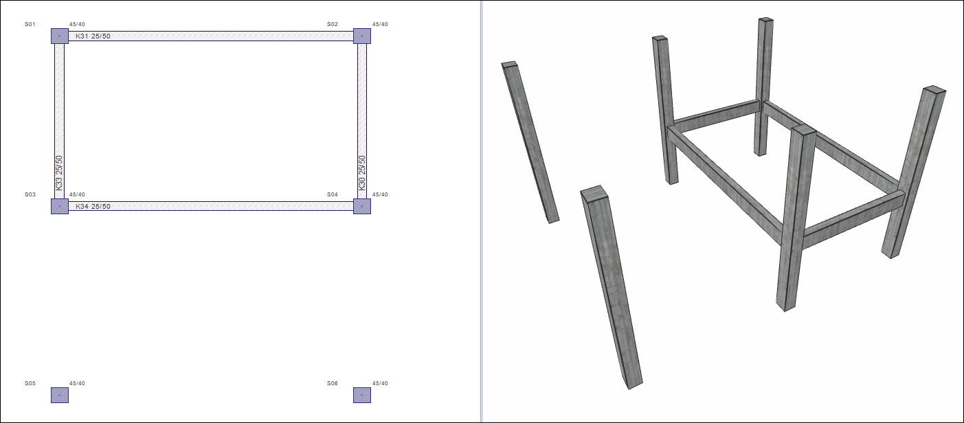

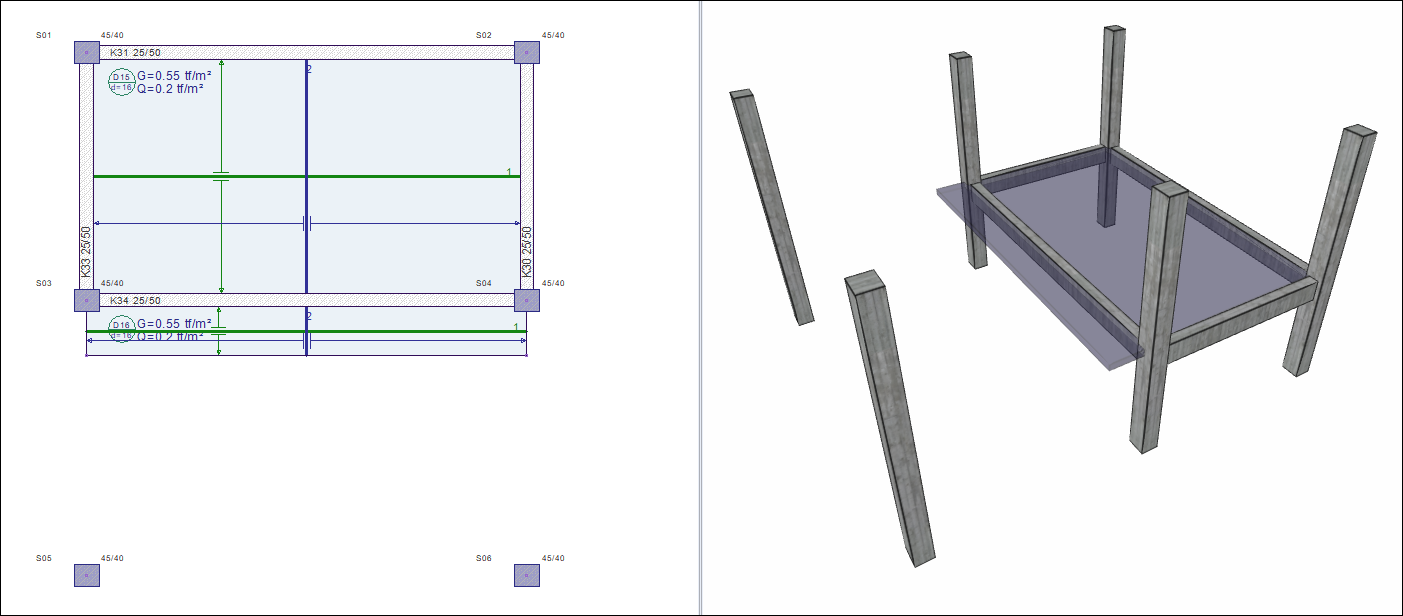

  • Kat kotundaki kiriş ve döşemeleri, ara kat kiriş ve döşemeleri oluşturduktan sonra oluşturun.

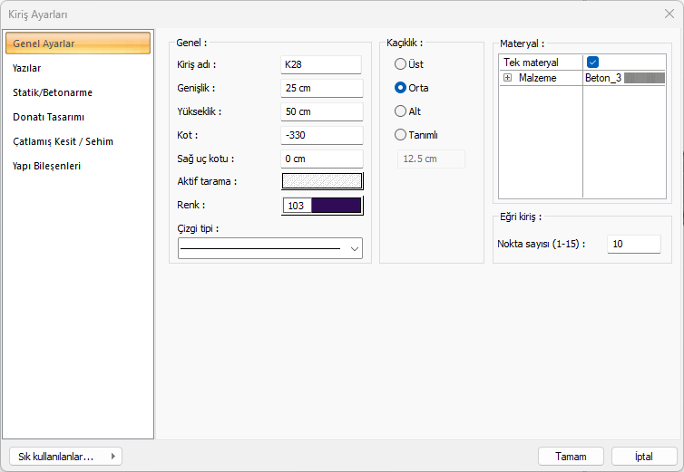

  • Arakattaki kirişleri oluşturmak için kiriş ayarlarına girin ve kot değeri olarak arakat kotunu (-330 cm) girin.
  • Arakat kirişlerinizini oluşturun.

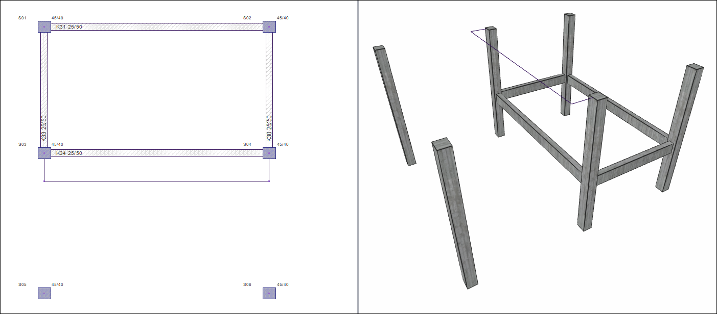

  • Döşeme kenarı komutu ile arakattaki döşeme sınırlarınızı oluşturun.

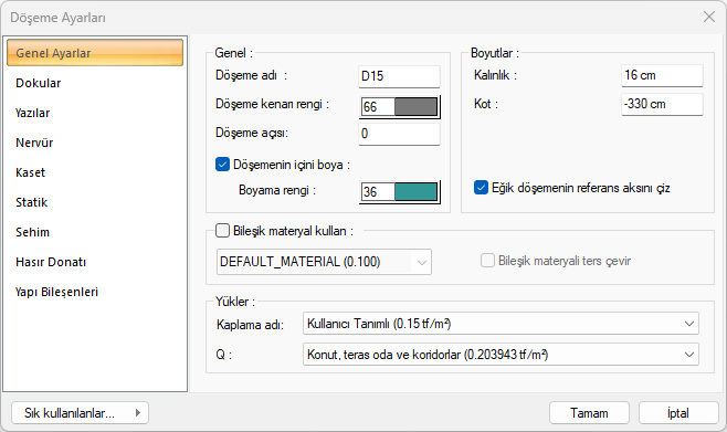

  • Döşeme ayarları komutuna girin ve kot değeri olarak arakat kotunu (-330 cm) girin.
  • Döşemelerinizi oluşturun.

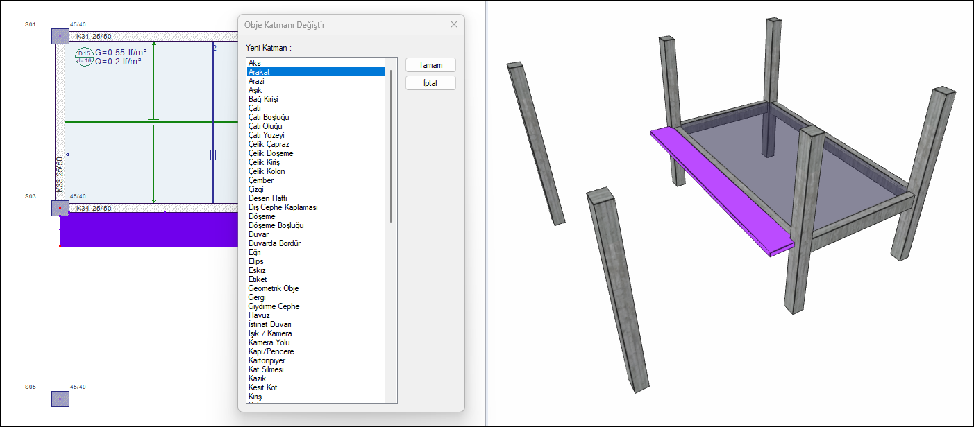

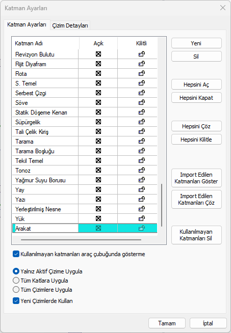

  • Katman ayarları komutuna tıklayarak katman ayarları diyaloğunu açın.
  • Yeni butonunu tıklayarak Arakat adında yeni bir katman oluşturun.

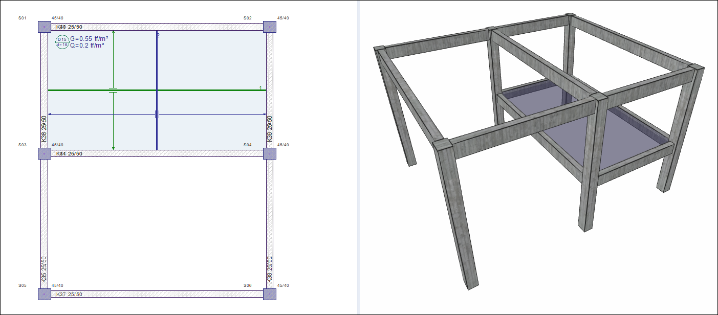

  • Döşeme kenarı ve ilgili döşemeyi seçin ve obje katmanı değiştir komutuna tıklayın. Arakatı seçip tamam butonuna tıklayın.

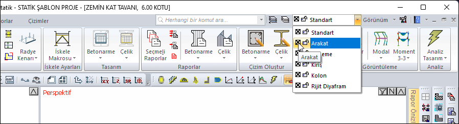

  • Katman listesinden arakat katmanını kapatın.

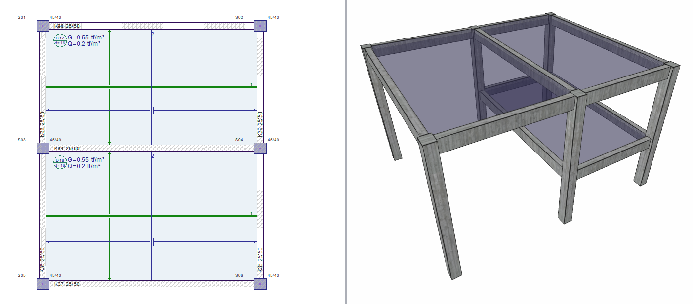

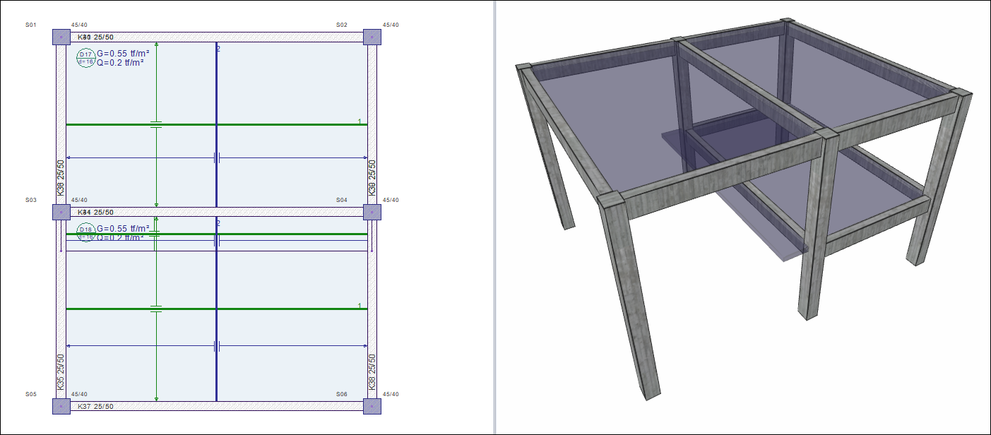

  • Kat kirişlerini oluşturmak için kiriş ayarlarına girin ve kot değeri olarak kat kotunu (0 cm) girin.
  • Kat kirişlerinizi oluşturun.
  • Kat döşemelerini oluşturmak için döşeme ayarlarına girin ve kot değeri olarak kat kotunu (0 cm) girin.
  • Kat döşemelerini oluşturun.
  • Kat döşemelerini tamamladıktan sonra arakat katmanını açın.

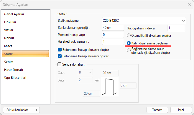

Not: Arakatta olan bu vb. durumdaki döşemelerin özelliklerinden "Katın diyaframına bağlama" seçeneğinin işaretlenmesi önerilir.
