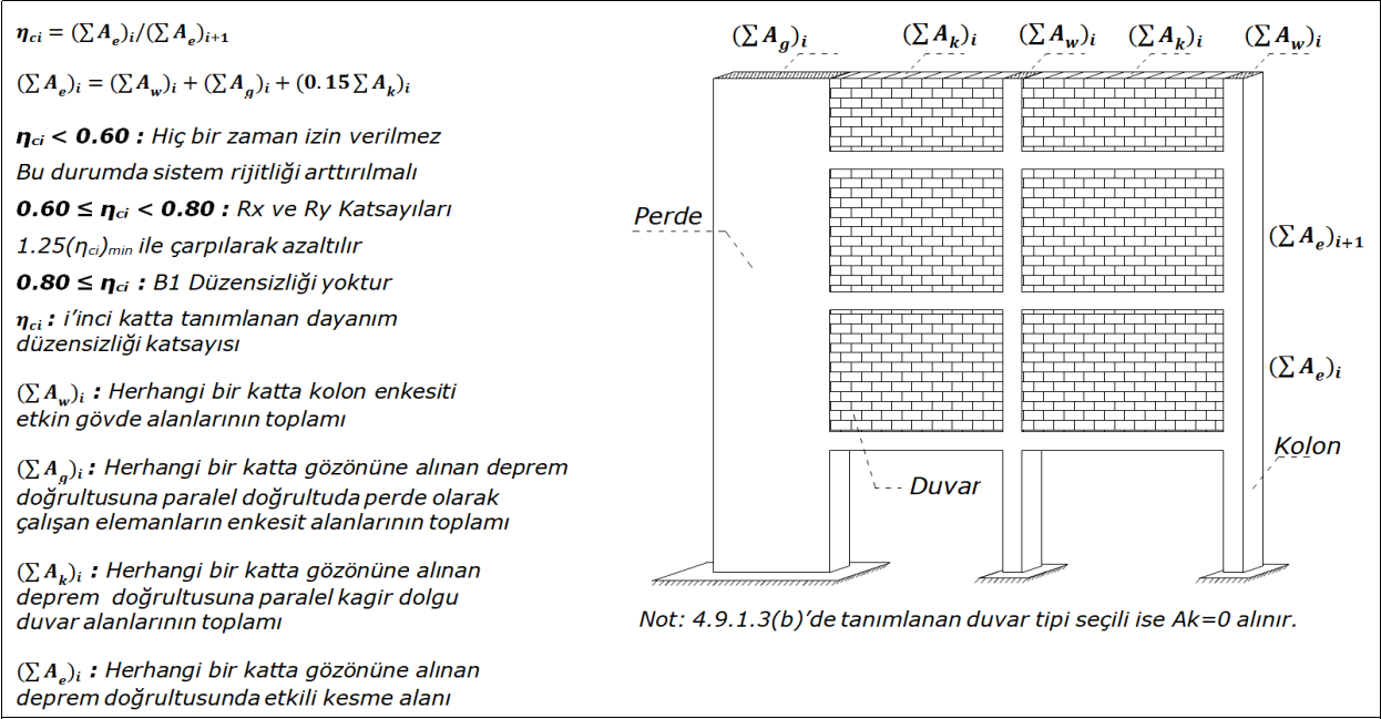

SİMGELER
ΣAe = Herhangi bir katta, gözönüne alınan deprem doğrultusunda etkili kesme alanı
ΣAg = Herhangi bir katta, gözönüne alınan deprem doğrultusuna paralel doğrultuda perde olarak çalışan taşıyıcı sistem elemanlarının enkesit alanlarının toplamı
ΣAk = Herhangi bir katta, gözönüne alınan deprem doğrultusuna paralel kargir dolgu duvar alanlarının (kapı ve pencere boşlukları hariç) toplamı
ΣAw = Herhangi bir katta, kolon enkesiti etkin gövde alanlarının toplamı
ηci = i’inci katta tanımlanan Dayanım Düzensizliği Katsayısı
  • B1 komşu katlar arası dayanım düzensizliği betonarme binalarda, birbirine dik iki deprem doğrultusunun herhangi birinde, herhangi bir kattaki toplam etkili kesme alanı’nın, bir üst kattaki toplam etkili kesme alanı’na oranı olarak tanımlanan Dayanım Düzensizliği Katsayısı ηci ’nin 0.80’den küçük olması durumudur. Dayanım Düzensizliği Katsayısı ηci aşağıdaki gibi tanımlanır.
ηci = ( ΣAe )i / ( ΣAe )i+1 < 0.80]
  • Herhangi bir katta etkili kesme alanının tanımı:
( ΣAe )i = ( ΣAw )i + ( ΣAg )i + (0.15 ΣAk)i

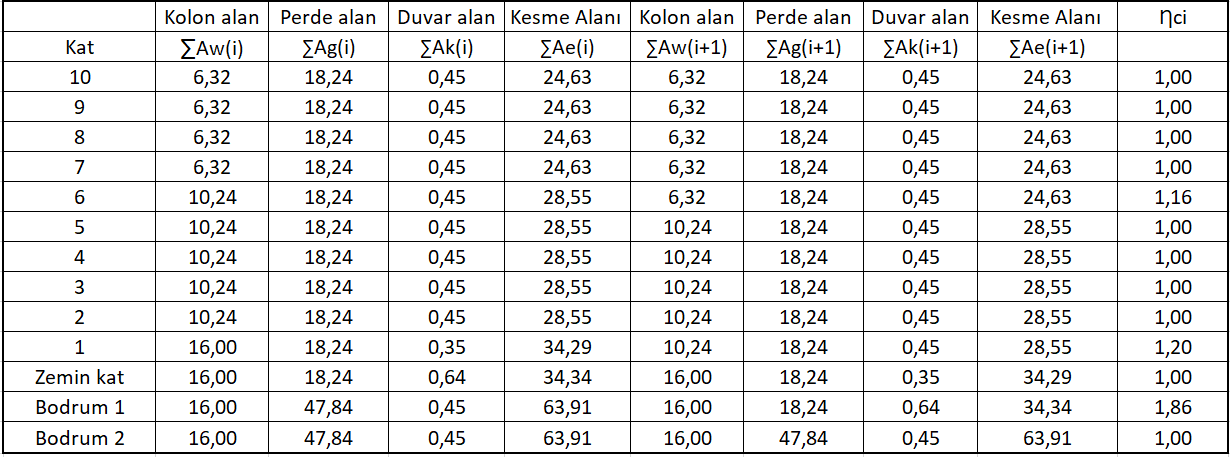

  • Bu hesap elle kontrol edilmek istenirse öncelikle her bir katta kolon, perde ve duvar alanlarının tespit edilmesi gerekir. X yönü için birer örnek ile detaylandırılacak olursa;
- Kolon için 11.katta toplamda 14 adet 60*60 ve 2 adet 80*80 kolon mevcut.
Aw=14*(0.6*0.6)+2*(0.8*0.8)=6.32 m2
- Perde için tüm üst bölüm katlarında 4 adet 8 m açıklıklı perde ve çekirdek perde kolları mevcut.
Ag=4*8*0.4+4*0.4*3.4=18.24 m2

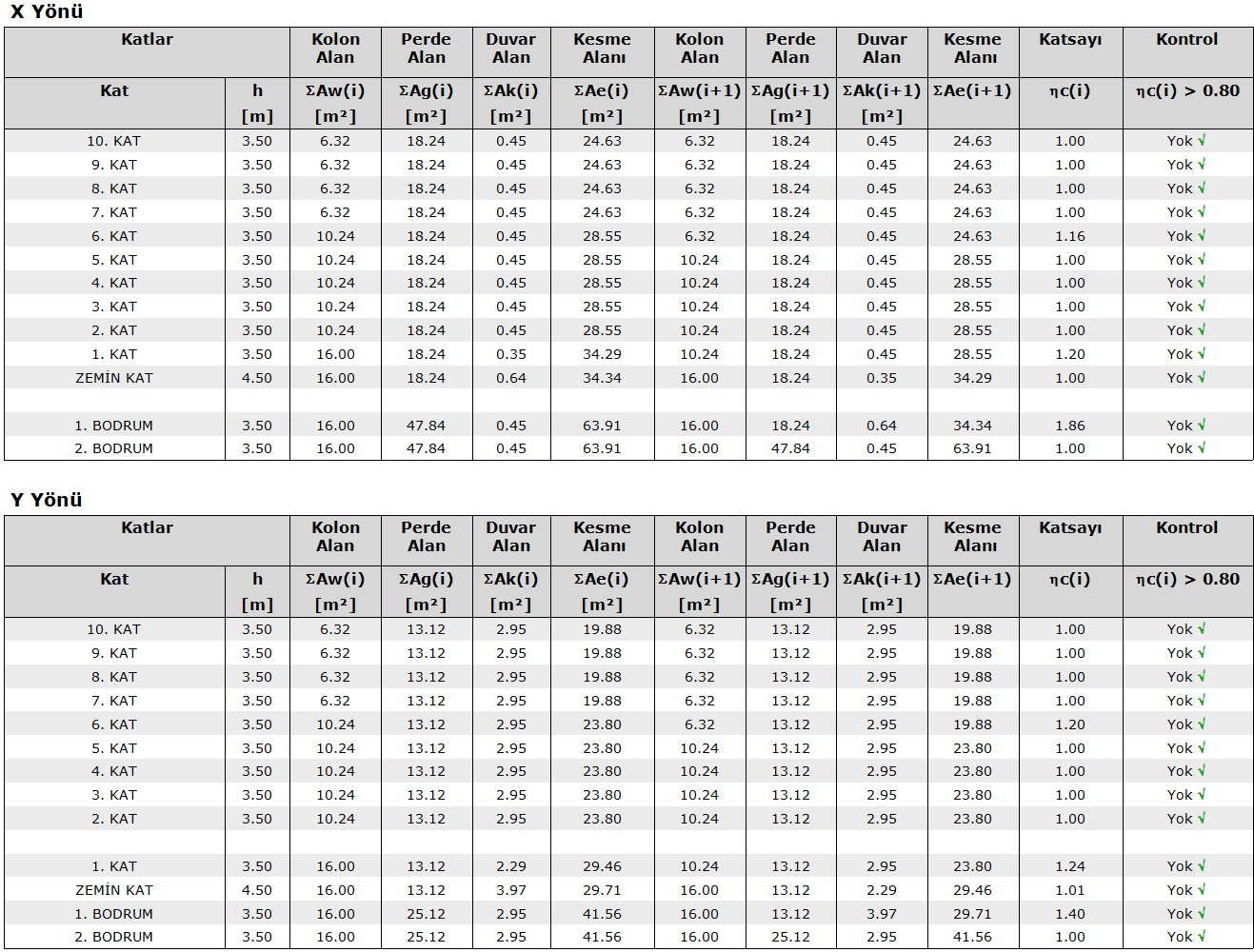

  • Deprem yönetmeliği raporunda B1 türü düzensizlik kontrol edilir ve gerekli koşullar uygulanır.
  • Binada B1 tipi düzensizlik mevcut değildir. Aşağıda hesap detayları tablo halinde verilmiştir.
