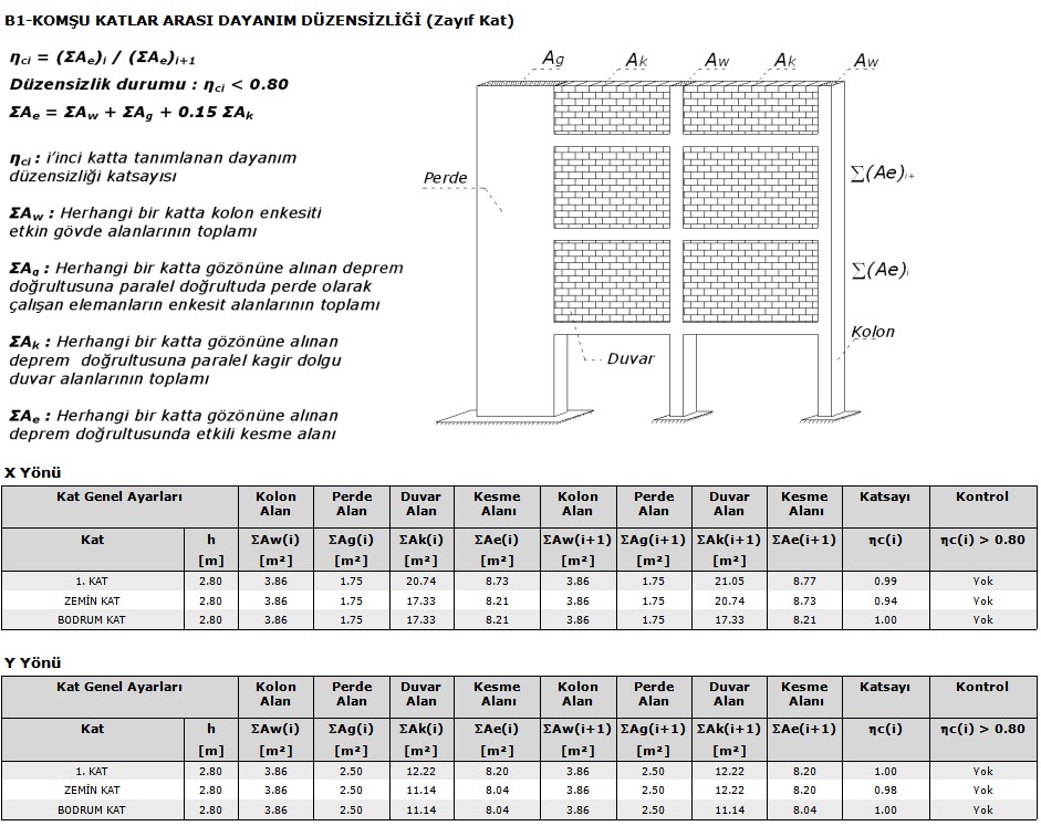

B1 (Zayıf Kat) Düzensizliği bir kattaki etkili kesme alanının, bir üst katla kıyaslandığında yönetmelikte belirtilen değerden az olması durumunda ortaya çıkar. (nci<0.80)
B1 düzensizliği örnek rapor görüntüsü:
Perde ve kolon alanları toplamı (Ag ve Aw)
Etkili kesme alanları programda girilen kolonlardan, perdelerden her bir kat için otomatik hesaplanır.
Duvar alanları toplamı (Ak)
Duvar yükleri ister duvar objesi ile girilmiş olsun, ister yük değeri olarak girilmiş olsun, duvar kesme alanı toplam Ak değeri, tanımlanan her bir katta otomatik hesaplanır.

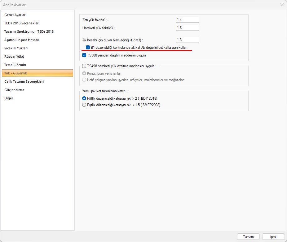

Analiz parametrelerin bulunan B1 düzensizliği kontrolünde alt kat Ak değerini üst katla aynı kullan seçeneği Ak hesabı için önemlidir.
En alt katın duvarları ile bir üst katın duvarları tamamen aynı ise seçenek işaretlenmelidir. En alt katın duvarları bir üst katın duvarları ile aynı değilse seçenek işaretlenmemelidir. Ak hesabı için en alt kat duvarları duvar objeleri ile kendi konumlarında tanımlanır.

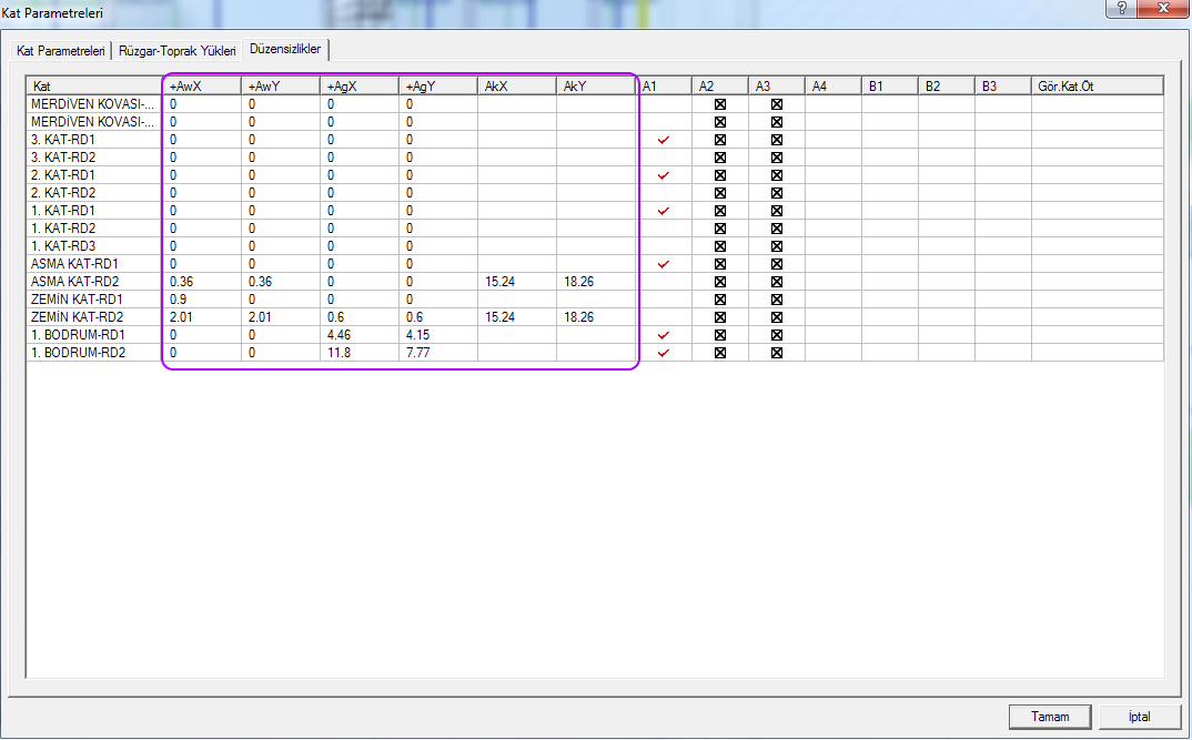

B1 düzensizliğinde etkili olan alanlara müdahale edebilir miyim?
Kat Parametreleri diyalogu Düzensizlikler sekmesinde müdahale edilebilmektedir.
+Awx, +Awy
B1 düzensizliğinde için,  x ve y yönünde projede otomatik olarak hesaplanan kolon etkili kesme alanı değerleridir.  + değer girilirse projenin mevcut değerine ekleme yapılır, - değer eksiltme yapar. + veya - değer verilmezse girilen değer dikkate alınır ve raporda görünür.
Aw = Aw + girilenAw
+Agx, +Agy
B1 düzensizliğinde için,  x ve y yönünde projede otomatik olarak hesaplanan perde etkili kesme alanı değerleridir.  + değer girilirse projenin mevcut değerine ekleme yapılır, - değer eksiltme yapar. + veya - değer verilmezse girilen değer dikkate alınır ve raporda görünür.
Ag = Ag + girilenAg
Akx, Aky:
x ve y yönünde raporda görünen toplam Ak değerlerini temsil eder. Boş bırakılırsa programın projeden bulduğu değerler geçerli olur. Değer yazılırsa yazılan değer geçerli olur.
