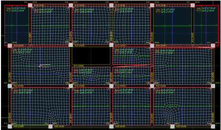

Döşemelerde çift donatı uyarısının en muhtemel sebebi döşeme sınırlarının doğru oluşturulamamasıdır. Katınızı plan penceresinde tamamen görebilecek şekilde ekranınıza getirdikten sonra Analiz menüsü altından döşeme analizi butonuna basınız. Aynı kotta, bir birleri ile doğrudan bağlantılı döşemelerinizin kırmızı dış konturları tek seferde oluşturulmuyor, parça parça oluşturuluyorsa sınırlarınız hatalı demektir.
Hatalı oluşan döşeme sınırları ve sonlu elemanları

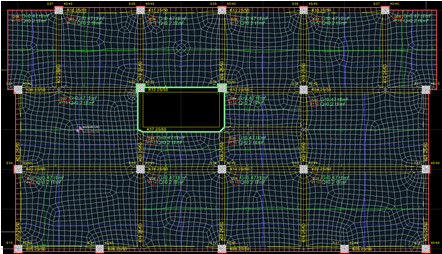

Bu durumda döşemelerinizi kontrol edip hatalı döşemeleri bulup durumu düzeltebilir ya da tamamını silip döşemelerinizi tekrar yerleştirmeyi deneyebilirsiniz. Doğru bir şekilde yerleştirilen döşemelerinizin konturları aşağıdaki ekran görüntüsünde gösterildiği gibi oluşmalıdır.
Doğru oluşan döşeme sınırları ve sonlu elemanları
