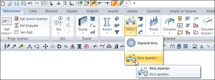

  • Ribbon menü betonarme sekmesi betonarme başlığından Kiriş Ayarları satırını tıklayın.

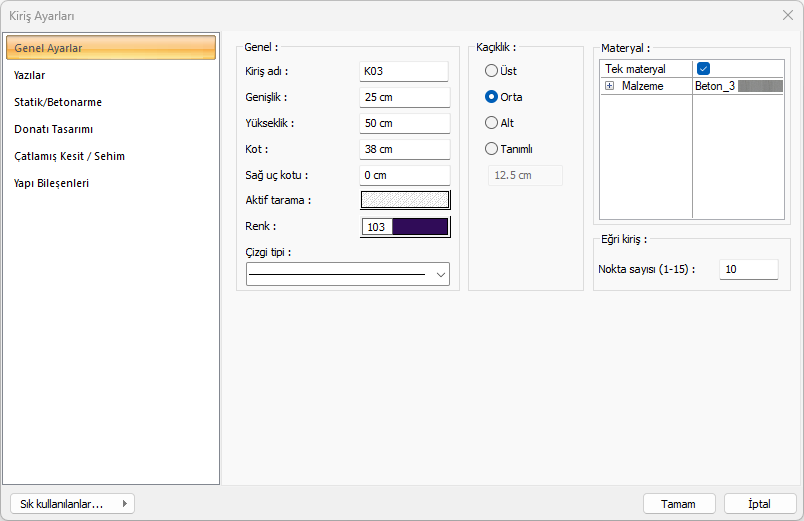

  • Kiriş ayarları diyaloğu açılacaktır.
  • Kot satırına ters kiriş için pozitif kot değeri girin. Tamam butonuna tıklayın.
