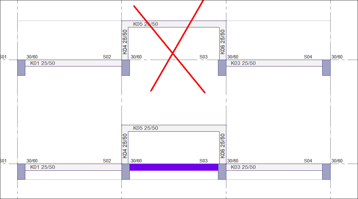

  10. Çerçeve sistemde x ve y yönlerinde süreklik sağlamak. Konsol olan bölgede kirişlerin kaldırarak modelleme yapmamak.
