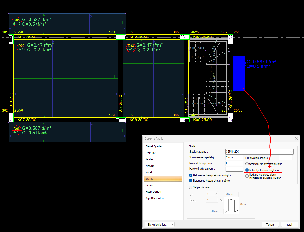

Rapor alıyorum, "Herhangi bir katta ikinci mertebe gösterge değeri yüksek. Sistem rijitliğini arttırın" uyarısı alıyorum. Nasıl giderebilirim?
2. mertebe etkileri, yönetmelikte verilen koşulları sağlaması zorunludur.

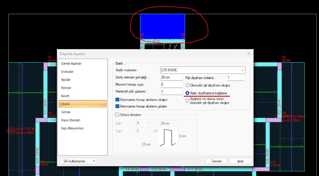

Herhangi bir katta bu sağlanmazsa ideCAD sizi uyarır. Ancak bazı projelerde merdiven ara kat sahanlıkları, giriş kat saçak döşemeleri gibi ana kat döşemeleri ile fiziksel bağlantısı olmayan döşemeler, tek konsol döşeme olarak tanımlanmaktadır. Eğer bu döşemeler ayrı bir rijit diyaframlar olarak tanımlanırsa, 2. mertebe gösterge değeri sağlanması mümkün olmayacaktır.
Döşeme özelliklerinden "Katın diyaframına bağlama" seçeneğini işaretleyip, tekrar analiz yaparsanız sorununuz çözecektir
