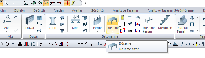

Ribbon menüde Betonarme Sekmesi Betonarme başlığı altından ulaşabilirsiniz.
  • Ribbon menüde Döşeme ikonuna tıklayın.
  • Döşeme toolbarı açılacaktır.

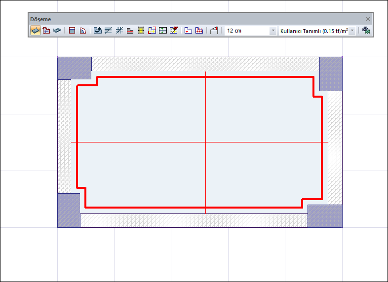

  • Fare imlecini döşeme oluşturmak istediğiniz kapalı alan üzerine sürükleyin. Döşemenizin öngörüntüsü oluşacak, dış sınırlarını kırmızı ile görünecektir.

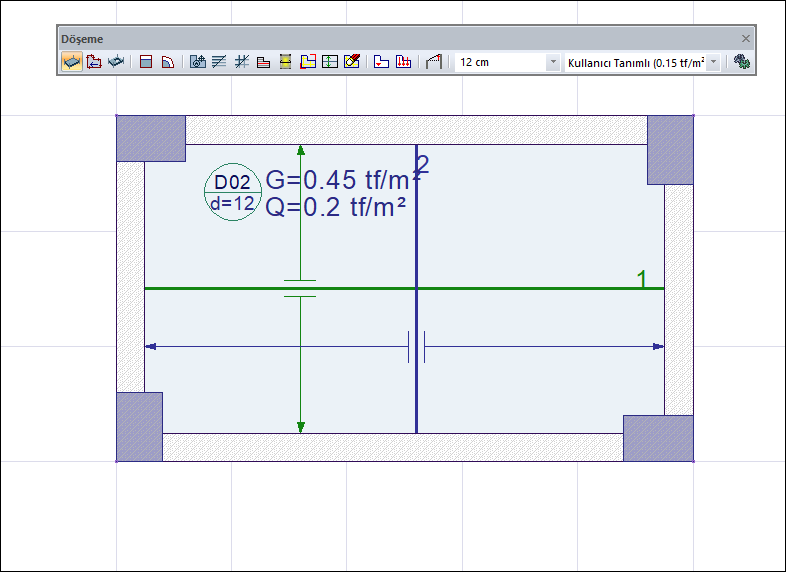

  • Farenin sol tuşunu tıklayın. Döşeme yazı bloğu çizim alanı üzerinde belirecek ve döşeme oluşacaktır.

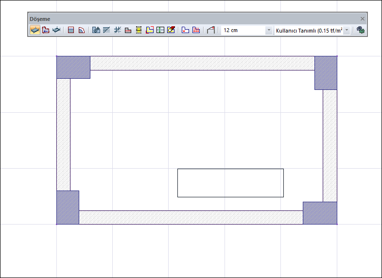

  • Döşeme yerleştirirken klavyeden Ctrl tuşunu basılı tutarsanız, program sizden döşeme yazı bloğunun yerini belirlemenizi bekleyecektir. Döşeme yazı bloğu döşemenin sol üst köşesine yerleştirilmeyecek, sizin belirleyeceğiniz bir yere yerleştirilecektir.
  • Bu durumda fare imlecini uygun bir yere sürükleyerek sol tuşu tıklayın. Döşeme oluşacaktır.

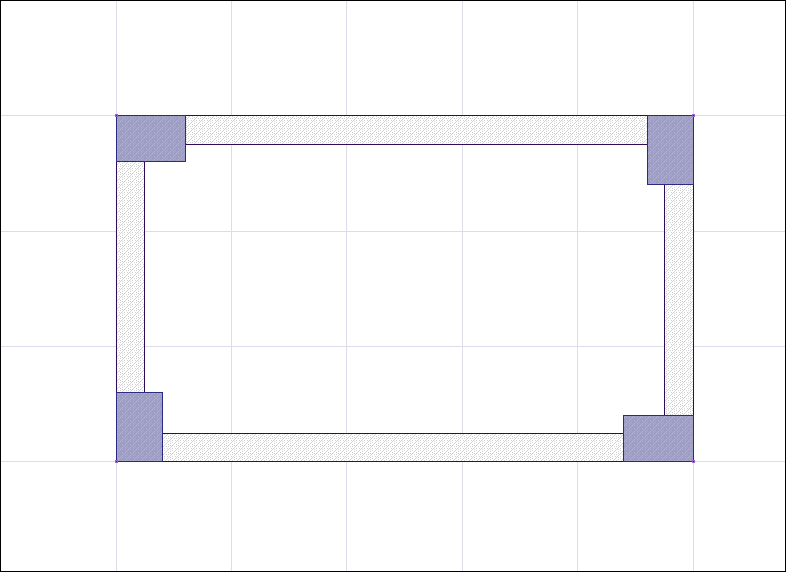

Döşeme oluşturulacak alan
Farenin alan üzerine götürülmesi ve döşeme öngörüntüsünün oluşması
Döşemenin oluşması
Ctrl tuşuna basılarak döşeme oluşturulması ve döşeme yazsının istenilen yere yerleştirilmesi

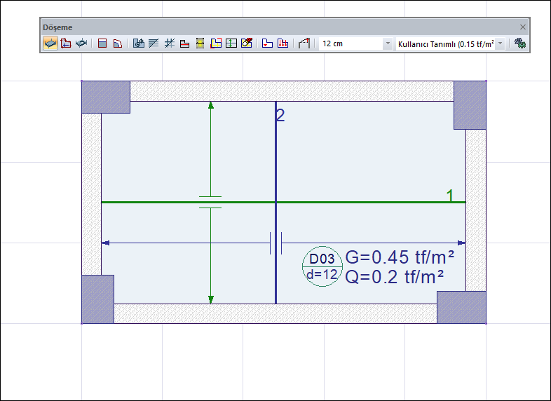

Döşemenin oluşması
