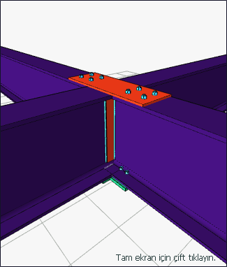

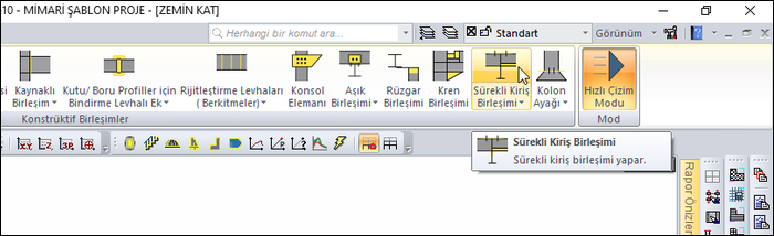

Sürekli Kiriş Birleşimi Komutunun Yeri
  • Birleşim sekmesinden Sürekli Kiriş Birleşimi ikonunu tıklayın.
  • 3 Boyutlu perspektif görüntüden önce ana kirişi sonra sonra sırasıyla kirişi tıklayın.
  • Ayarları değiştirmek için birleşimi çift tıklayın.
  • Birleşim diyaloğu açılacaktır.

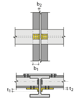

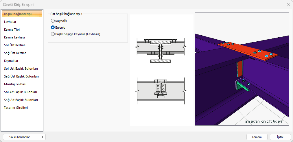

Başlık Bağlantı Tipi Sekmesi
Üst başlık bağlantı tipi
Üst başlık için bağlantı tipi seçilir.

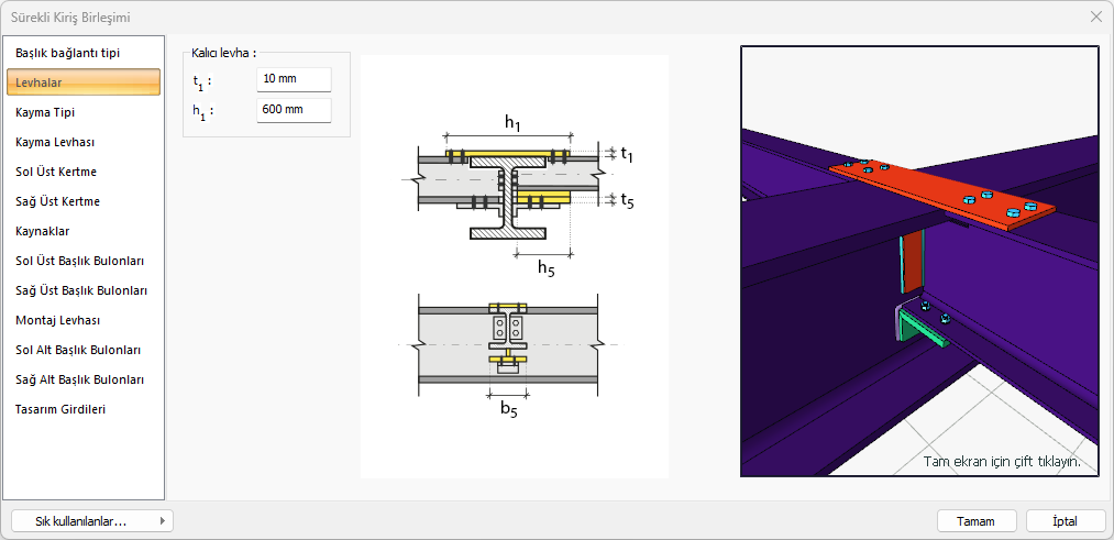

Levhalar Sekmesi
Kalıcı levha
Kalıcı levha değer girilerek belirlenir. Girilecek değerler şematik çizimde gösterilmektedir.

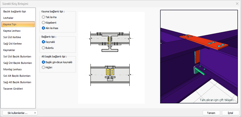

Kayma Tipi Sekmesi
Kayma bağlantı tipi
Kayma bağlantı tipi seçilir.
Bağlantı tipi
Kaynaklı ya da bulonlu bağlantı tiplerinden biri seçilir.
Alt başlık bağlantı tipi
Alt başlık için bağlantı tipi seçilir.

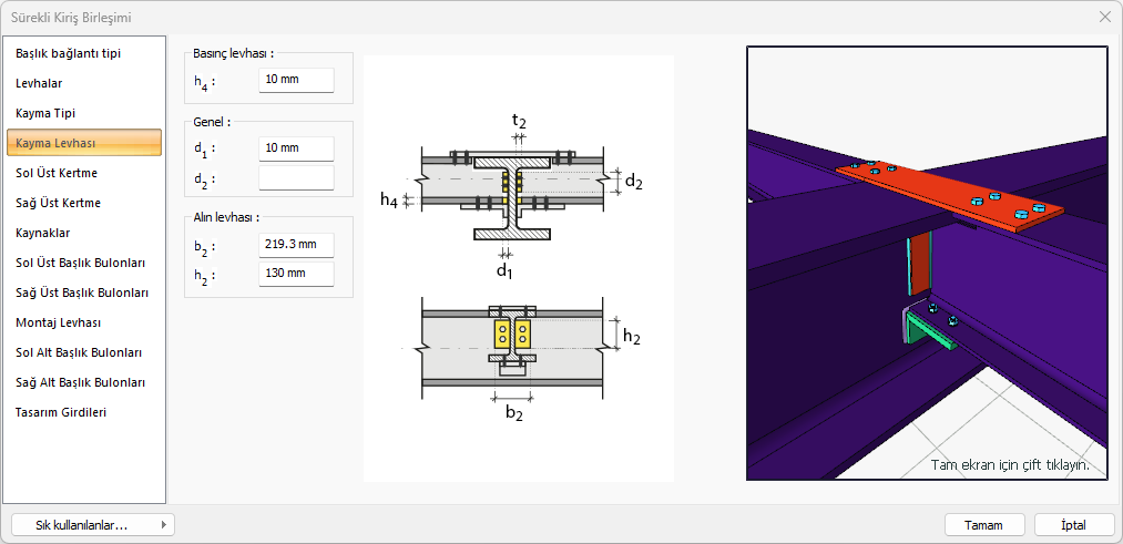

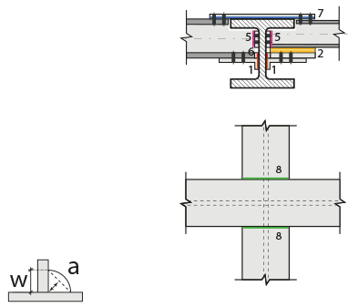

Kayma Levhası Sekmesi
Basınç levhası
Basınç levhası değer girilerek belirlenir. Girilecek değerler şematik çizimde gösterilmektedir.
Genel
Levhanın kiriş en kesitine göre yerini belirlemek için değer girilir. Girilecek değerler şematik çizimde gösterilmektedir.
End plate
Alın levhası değer girilerek belirlenir. Girilecek değerler şematik çizimde gösterilmektedir.

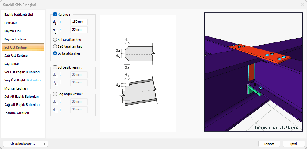

Sol ve Sağ üst Kertme Sekmesi
Kertme
Seçenek işaretlenirse girilen değerlere göre kertme yapılır. Girilecek değerler şematik çizimde gösterilmektedir.
Sol başlık kesimi
Sağ başlık kesimi

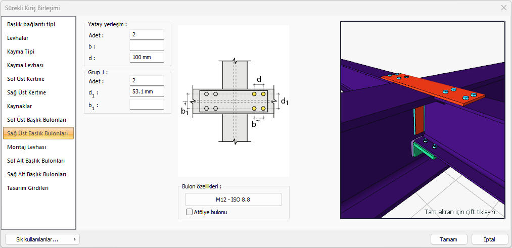

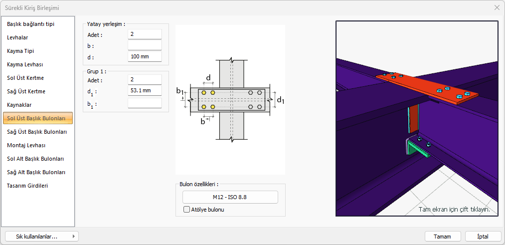

Sol Üst Başlık Bulonları Sekmesi
Sağ Üst Başlık Bulonları Sekmesi

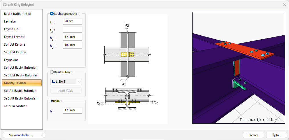

Montaj Levhası Sekmesi
Levha geometrisi
Seçenek işaretlenirse montaj levhası değerler girilerek belirlenir. Girilecek değerler şematik çizimde gösterilmektedir.
Kesit kullan
Seçenek işaretlenerek hazır L profillerden biri montaj levhası olarak listeden seçilir. Kesit yükle butonu tıklanarak hazır kesit kütüphanesine ulaşarak Amerikan ve Avrupa hazır hadde kesitlerinin listesine ulaşılır ve listeden seçim yapılır.
Kullanılacak montaj levhası uzunluğu değer girilerek belirlenir.

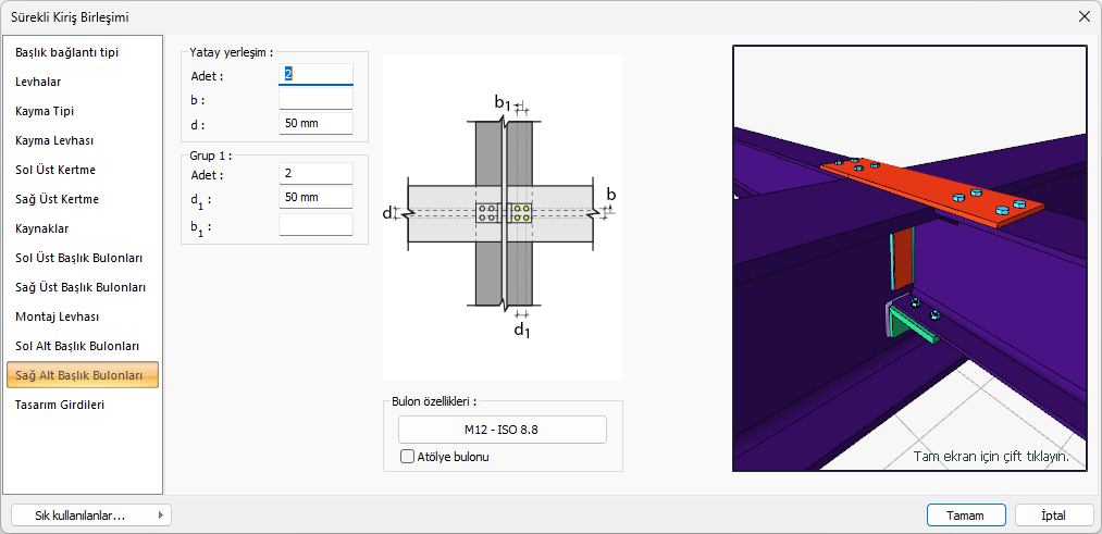

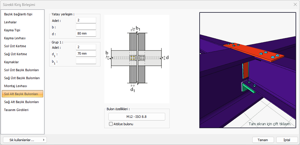

Sol Alt Başlık Bulonları Sekmesi

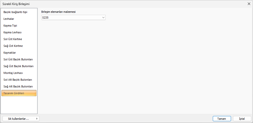

Sağ Alt Başlık Bulonları Sekmesi
