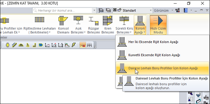

Dairesel Levhalı Boru Profiller İçin Kolon Ayağı Komutunun Yeri
Ribbon menü Birleşim sekmesi Konstrüktif Birleşimler başlığı altından ulaşabilirsiniz.
Hızlı Çizim Modu Açık
  • Çelik menüsünden Dairesel Levhalı Boru Profiller İçin Kolon Ayağı satırını tıklayın.

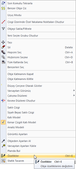

Birleşimi seçip farenin sağ tuşuna tıklayın. Açılan sağ tuş menüden Özellikler satırını tıklayın.

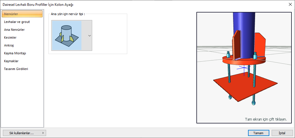

Dairesel Levhalı Boru Profiller İçin Kolon Ayağı Diyaloğu
 Nervürler Sekmesi
Özellikler

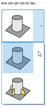

Ana yön için nervür tipi
Ana yöndeki nervür tipi seçeneklerden seçilir.

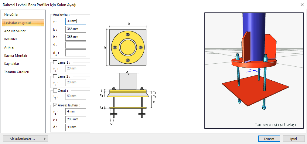

Levhalar ve Grout Sekmesi
Özellikler

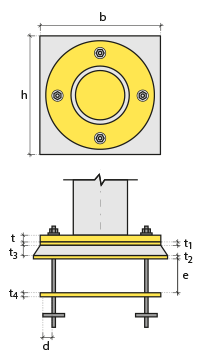

Ana levha
Ana levha değer girilerek belirlenir. Girilecek değerler şematik çizimde gösterilmektedir.
Lama 1/2
Lama levhaları değer girilerek belirlenir. Girilecek değerler şematik çizimde gösterilmektedir.
Grout
Grout için değer girilir. Girilecek değerler şematik çizimde gösterilmektedir.
Ankraj levhası
Ankraj levhası değer girilerek belirlenir. Girilecek değerler şematik çizimde gösterilmektedir.
Şematik çizim
Birleşim ve levha değerleri şematik çizim üzerinde gösterilir.
Öngörüntü
Birleşimin öngörüntüsü yer alır. Yapılan seçim ve girilen değerler öngörüntü de eşzamanlı olarak takip edilebilir.

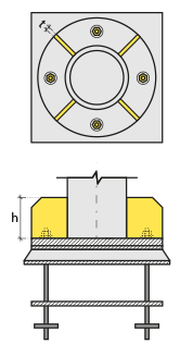

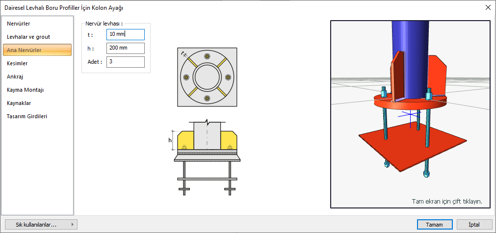

Ana Nervürler Sekmesi
Özellikler
Nervür levhası
Nervür levhası değer girilerek belirlenir. Girilecek değerler şematik çizimde gösterilmektedir.
Şematik çizim
Öngörüntü

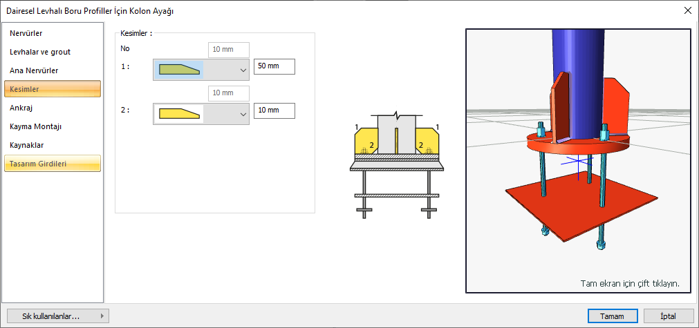

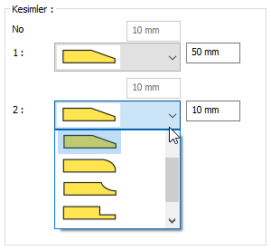

Kesimler Sekmesi
Özellikler
Kesimler
Levhaların sahada kolay montajı için şev kullanılmasına, şev tipine ve geometrik özellikleri değer girilerek belirlenir.
Şematik çizim
Birleşim, kertme ve kesim değerleri şematik çizim üzerinde gösterilir.
Öngörüntü

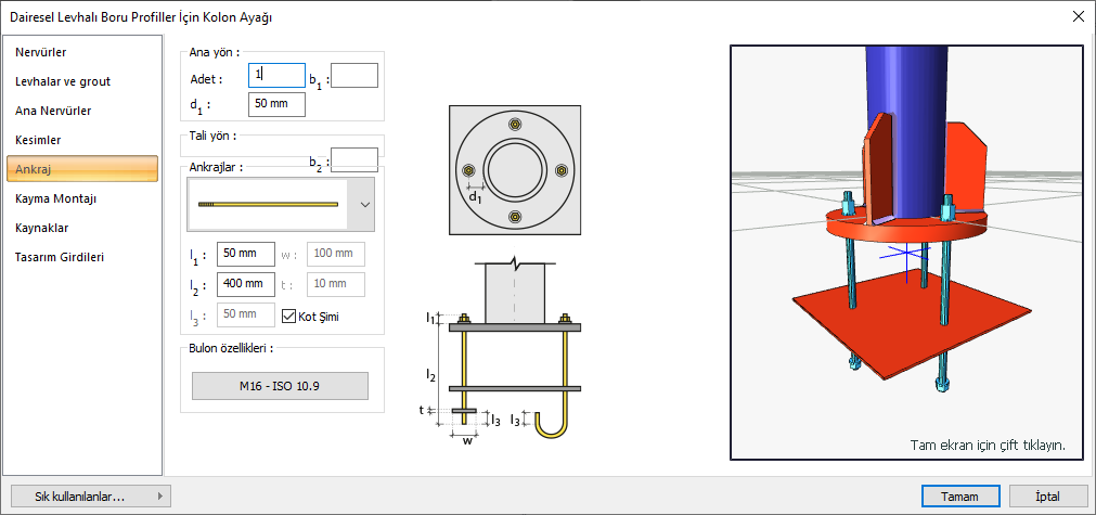

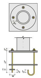

Ankraj Sekmesi
Özellikler
Ana yön
Ana yönde yer alan alacak ankraj sayısı ve uzaklık değerşeri girilerek belirlenir. Girilecek değerler şematik çizimde gösterilmektedir.
Tali yön
Tali yönde yer alan alacak ankraj sayısı ve uzaklık değerşeri girilerek belirlenir. Girilecek değerler şematik çizimde gösterilmektedir.
Ankrajlar
Listeden ankraj tipi seçilir. Ankraj boyutları değerler girilerek belirlenir. Girilecek değerler şematik çizimde gösterilmektedir.
Bulon özellikleri
Bulon özellikleri butonu tıklanarak Delik ve Bulon Paramatreleri diyaloğu açılır. Bulon özellikleri bu diyalogdan ayarlanır.
Şematik çizim
Öngörüntü

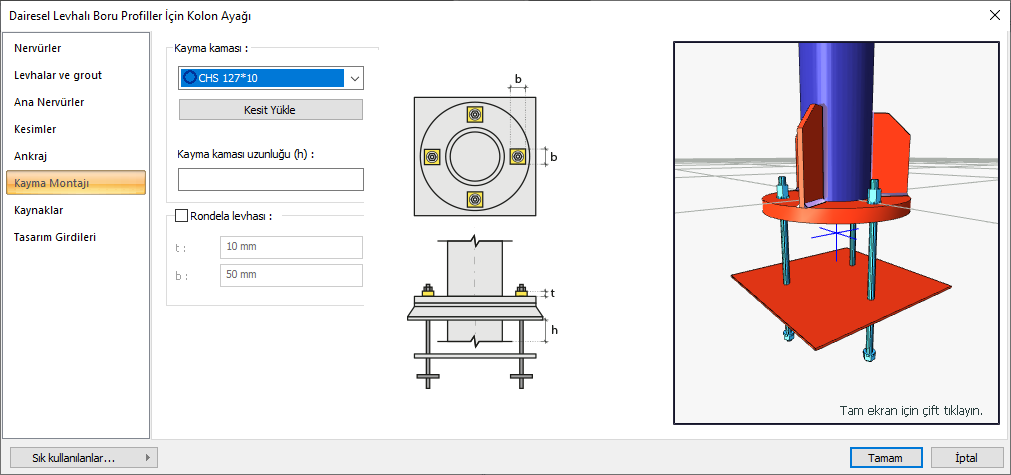

Kayma Montajı Sekmesi
Özellikler
Kayma kaması
Hazır profillerden biri kayma kaması olarak listeden seçilir. Kesit yükle butonu tıklanarak hazır kesit kütüphanesine ulaşarak Amerikan ve Avrupa hazır hadde kesitlerinin listesine ulaşılır ve listeden seçim yapılır.
Kayma kaması uzunluğu
Kayma kaması uzunluğu girilir. Girilecek değerler şematik çizimde gösterilmektedir.
Rondela levhası
Rondela levha boyutları değerler girilerek belirlenir. Girilecek değerler şematik çizimde gösterilmektedir.
Şematik çizim
Öngörüntü

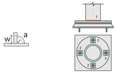

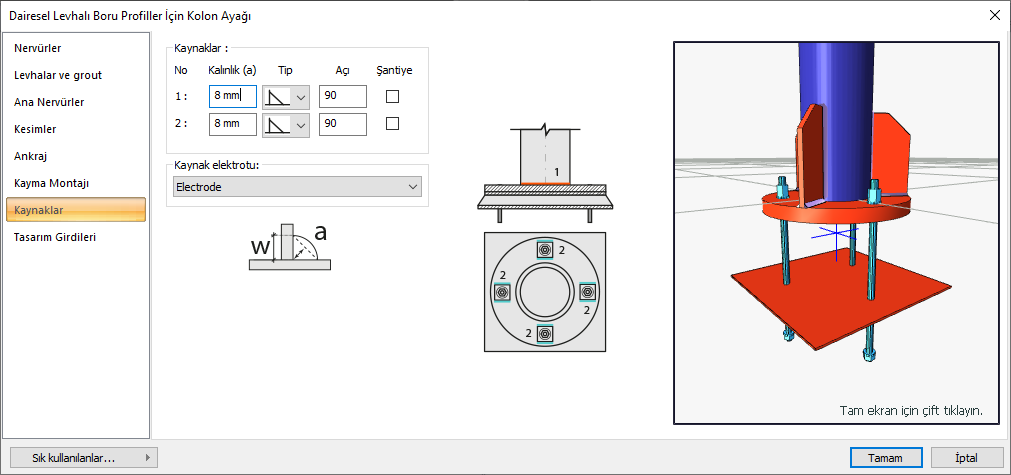

Kaynaklar Sekmesi
Özellikler
Kaynaklar
Birleşim yerlerine yapılacak kaynakların kalınlık, tip ve açı değerleri verilir. Şantiyede yapılıp yapılmayacağı bilgisi girilir.
Kaynak elektrodu
Tasarım girdilerinde kaynak elektrotlarının dayanımları tanımlanır. Kaynak birleşiminde yer alan ana eleman dayanımı, kaynak dayanımından daha az dayanıma sahip olması koşulu kontrol edilir.
Kaynak elektrodu oluşturmak için "Yeni Oluştur" tıkladıktan sonra açılan diyalogda "Ad" ve "Dayanım" bilgilerini verin.
Kaynak geometrisi program tarafından otomatik belirlenir. Birleşim özelliklerini kolayca belirlemek için bu özellikler değiştirilebilir. Geometri özellikleri endüstri standartlarına uygun ve AISC’ de belirtildiği formdadır.
Şematik çizim
Birleşim ve kaynak değerleri şematik çizim üzerinde gösterilir.
Öngörüntü

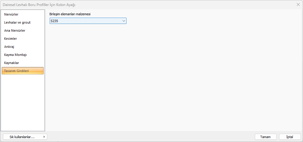

Tasarım Girdileri Sekmesi
Tasarım girdilerinde birleşim elemanları malzemesi tanımlanır.
Gerekirse listeyi tıklayıp "yeni birleşim elemanları malzemesi" tanımlayın. Birleşim elenaları malzemesi oluşturmak için "Yeni Oluştur" tıkladıktan sonra açılan diyalogda "Malzeme tanımı" ve "Malzeme değerleri" bilgilerini verin.
