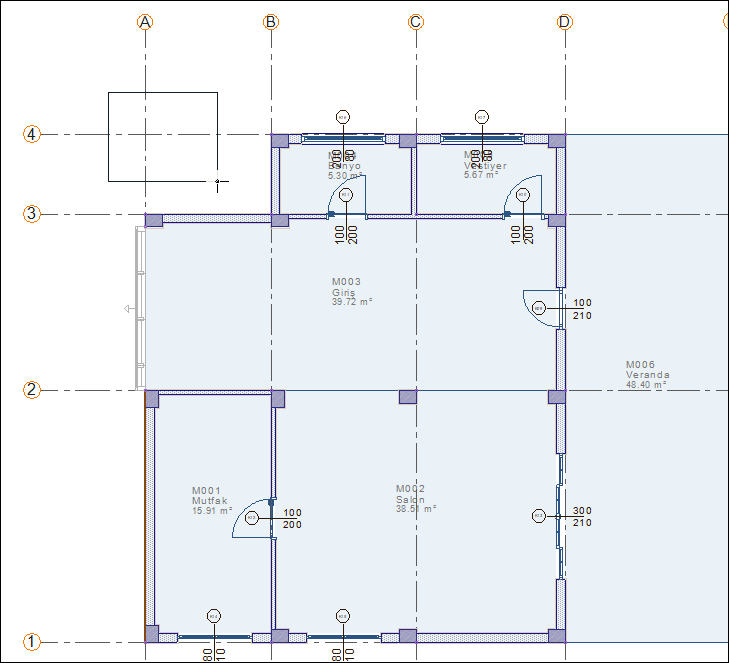

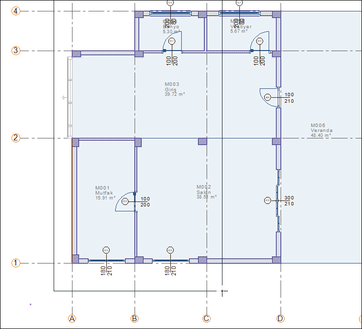

  • Zemin katta üst kata kopyalanmasını istediğiniz objeleri pencere seçim yöntemi ile seçin. (Seçim yöntemi ile ilgili detaylı bilgiyi Obje Seçimi konusundan ulaşabilirsiniz.)
  • Farenizi A-4 aks kesişiminin üst tarafına götürüp sol tuşuna tıklayın.
  • Farenizi C-1 aks kesişiminin alt tarafına götürüp sol tuşuna tıklayın.

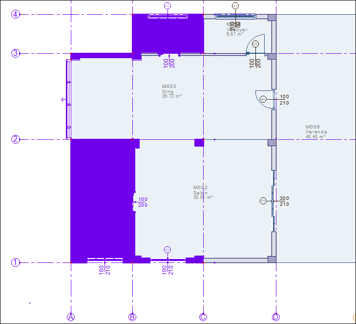

  • Oluşturduğunuz pencere içinde kalan objeler seçilecektir. Aksları da seçin.

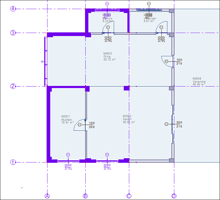

  • B aksı üzerinde 1 ve 2 aksları arasında kalan duvarı ve kapıyı, 2 aksı üzerinde B ve C aksları arasında kalan mahal kenarını, 3 aksı üzerinde B ve C aksları arasında kalan kapıyı, banyo ve mutfak mahalini tıklayarak mevcut seçimden çıkarın.

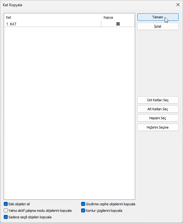

  • Kat kopyala komutunu tıklayın.
  • Kat kopyala diyaloğunda 1. katı işaretleyin.
  • Sadece seçili objeleri kopyala seçeneğini işaretleyin ve tamam butonuna tıklayın.

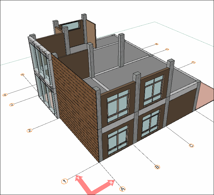

  • Seçtiğiniz objeler, üst kata kopyalandı. Esc tuşuna basarak objeleri seçimden çıkarın
