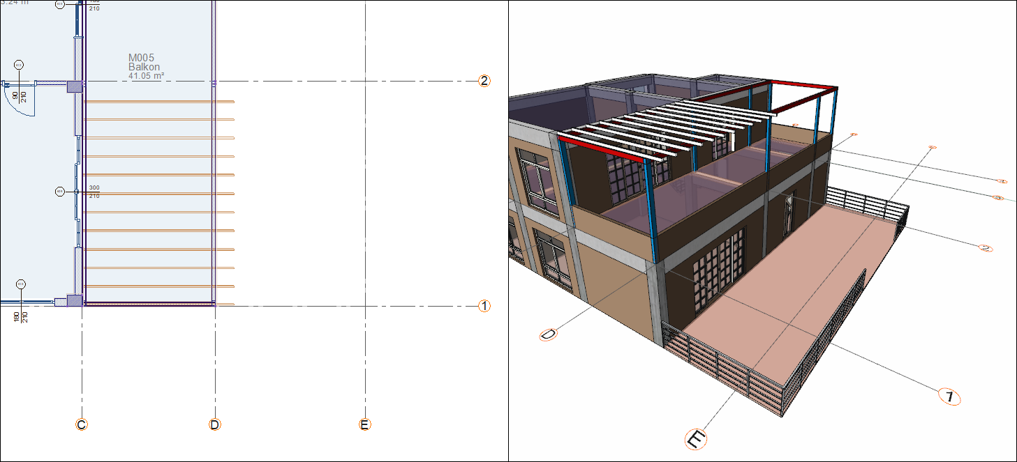

  • Çelik aşık komutuna tıklayın.
  • Çelik aşık toolbarı kesit listesinden RHS 50*100*3 kesitini seçin.
  • Önce D aksı üzeride 1-2 aksları arasında kalan kirişi sonra C aksı üzerinde 1-2 aksları arasında kalan kirişi seçin.
  • Aşık ayarları diyaloğu açılacaktır.

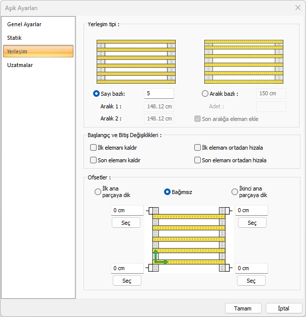

  • Yerleşim sekmesinde sayı bazlı değeri olarak 12, ofset mesafesi olarak 45 ve 2.5 değerlerini girin.

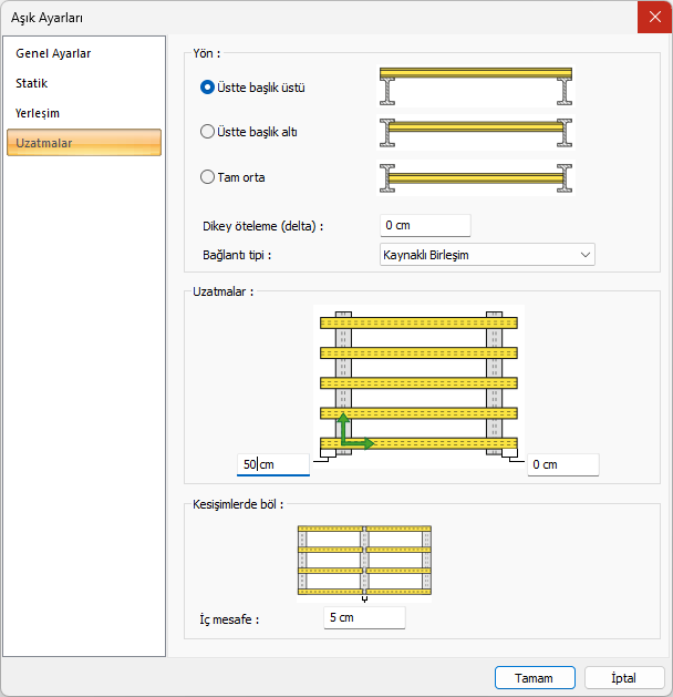

  • Uzatmalar sekmesinde sol uzatma değerine 50 cm girin.
  • Tamam butonunu tıklayarak diyaloğu kapatın. Çelik aşıklarınız oluşacaktır.

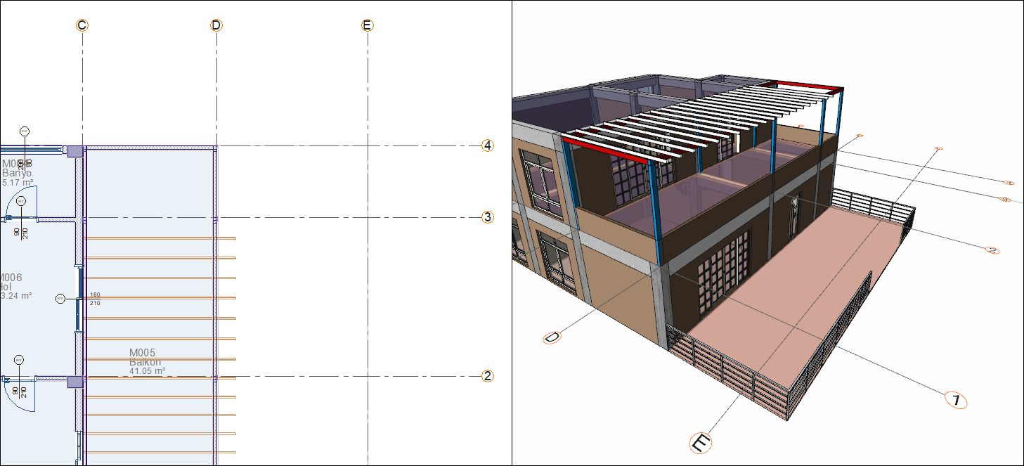

  • Önce D aksı üzeride 2-3 aksları arasında kalan kirişi sonra C aksı üzerinde 2-3 aksları arasında kalan kirişi seçin.
  • Yerleşim sekmesinde sayı bazlı değeri olarak 8, ofset mesafesi olarak 45 değerlerini girin.
  • Uzatmalar sekmesinde sol uzatma değerine 50 cm olduğunu doğrulayın.

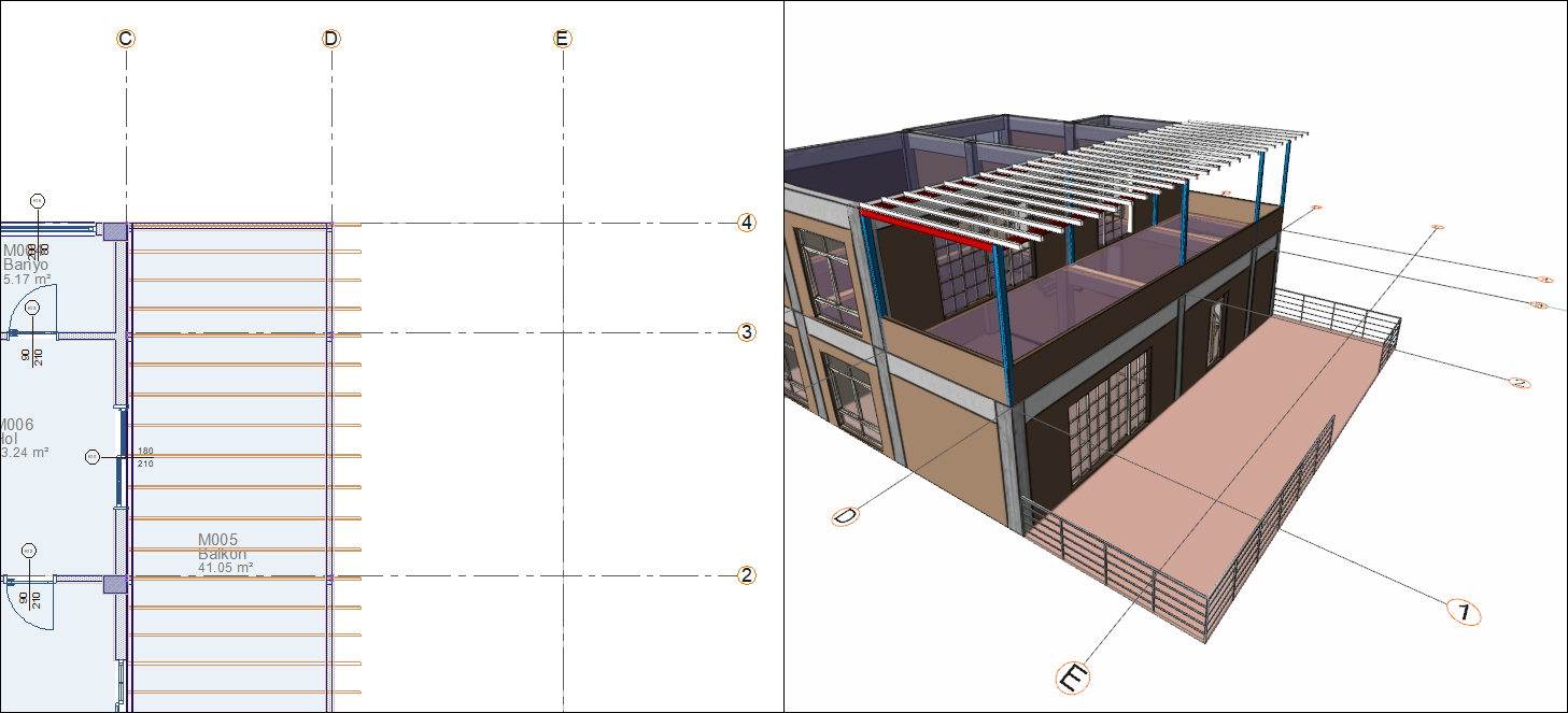

  • Önce D aksı üzeride 3-4 aksları arasında kalan kirişi sonra C aksı üzerinde 3-4 aksları arasında kalan kirişi seçin.
  • Yerleşim sekmesinde sayı bazlı değeri olarak 5 girin.
