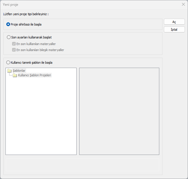

  • Yeni proje ikonuna tıklayın.
  • Yeni proje diyaloğundan proje sihirbazı ile başla seçeneğini işaretleyin.
  • Aç butonuna tıklayın.

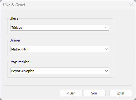

  • Ülke & Genel diyaloğu açılacaktır. Ülke için Türkiye, birim için metrik ve proje renkleri için beyaz arkaplan seçin.
  • Son butonuna tıklayın.

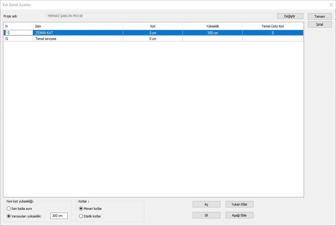

Yeni açtığınız projede zemin kat tanımlı gelecektir. Projeye 1.katı eklemek için;
  • Giriş menüsü kat genel ayarları ikonuna tıklayın.
  • Kat genel ayarları diyaloğu açılacaktır.
  • Varsayılan yükseklik 300 cm değil ise değiştirin.

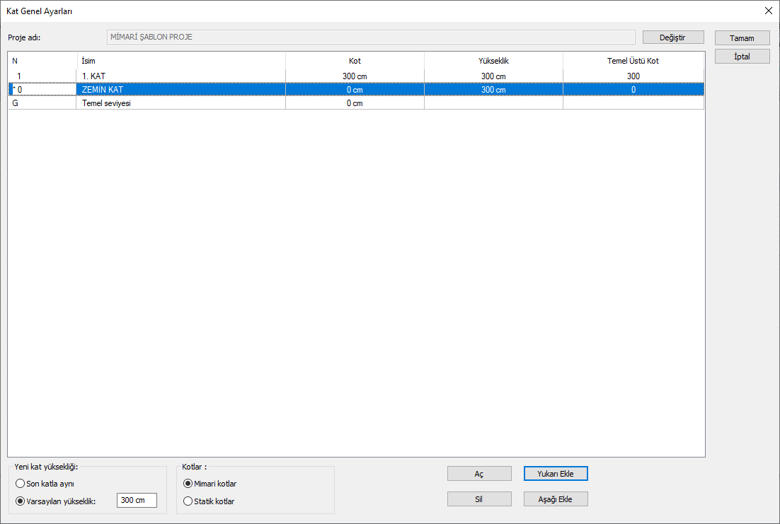

  • Yukarı ekle butonunu tıklayın.
  • 300 cm yüksekliğine sahip 1. kat tanımlanacaktır.
  • Tamam butonuna tıkladığınızda kat tanımlama işlemi tamamlanacaktır.
