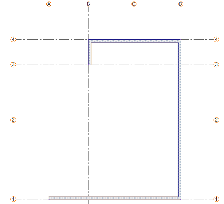

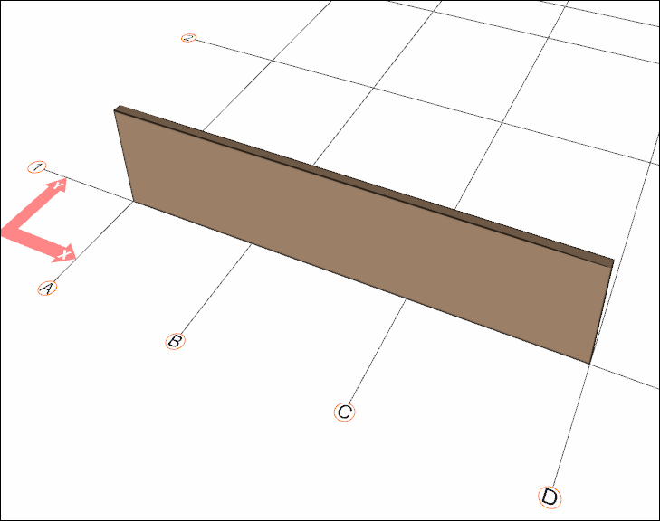

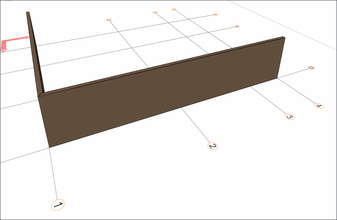

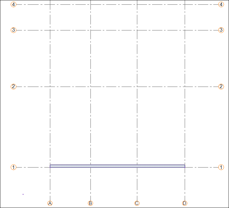

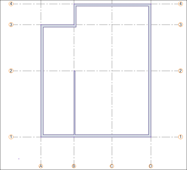

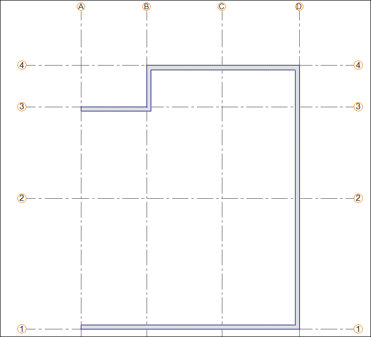

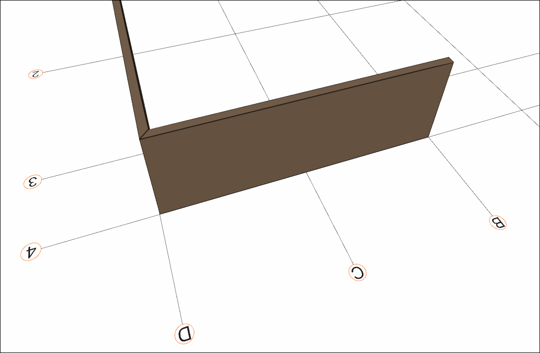

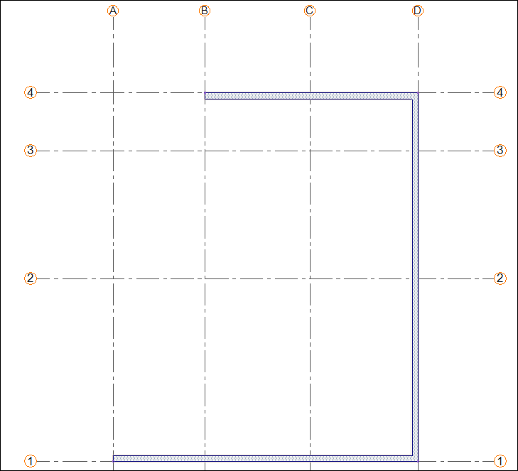

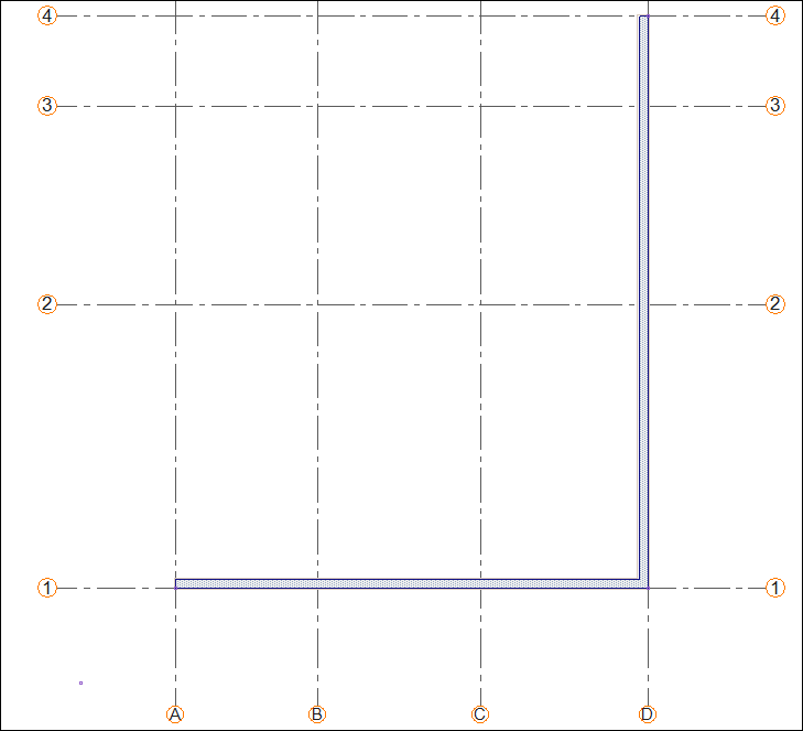

  • Duvar komutuna tıklayın ve A-1 aks kesişimini başlangıç noktanız olarak tıklayın.
  • D-1 aks kesişimine tıklayın.
  • Duvar A-D aksları arasında oluşacaktır.

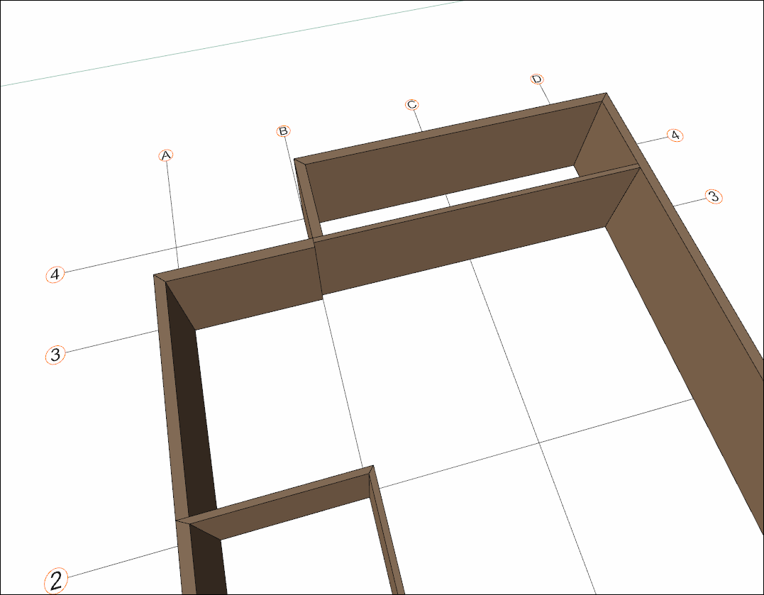

  • D-4 aks kesişimine tıklayın.
  • Duvar 1-4 aksları arasında oluşacaktır.

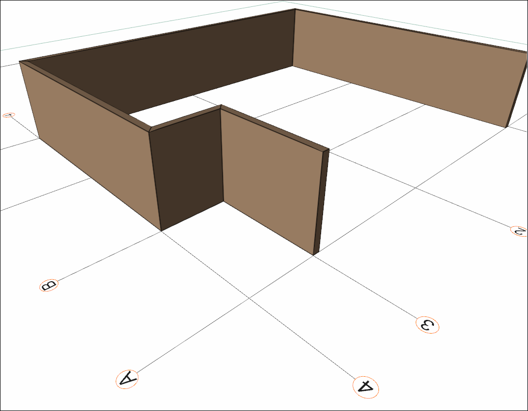

  • B-4 aks kesişimine tıklayın.
  • Duvar D-B aksları arasında oluşacaktır.

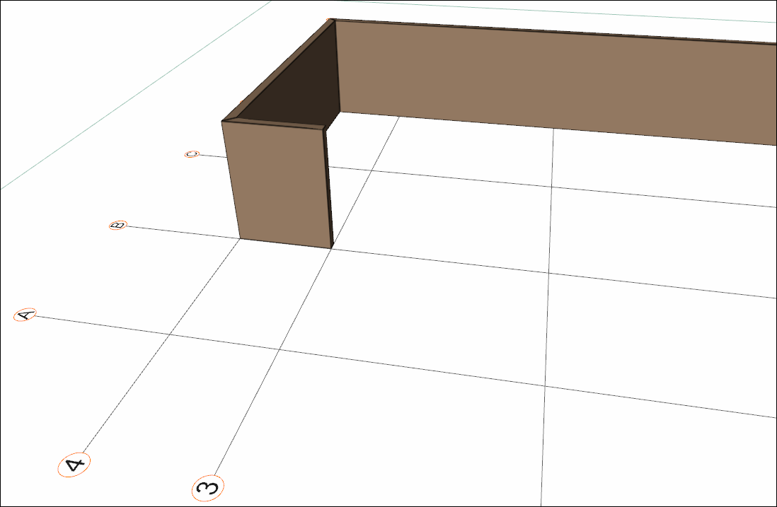

  • B-3 aks kesişimine tıklayın.
  • Duvar 4-3 aksları arasında oluşacaktır.

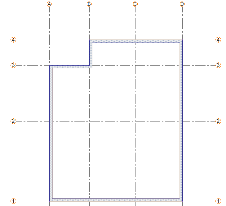

  • A-3 aks kesişimine tıklayın.
  • Duvar B-A aksları arasında oluşacaktır.
  • A-1 aks kesişimine tıklayın.
  • Duvar 3-1 aksları arasında oluşacaktır.

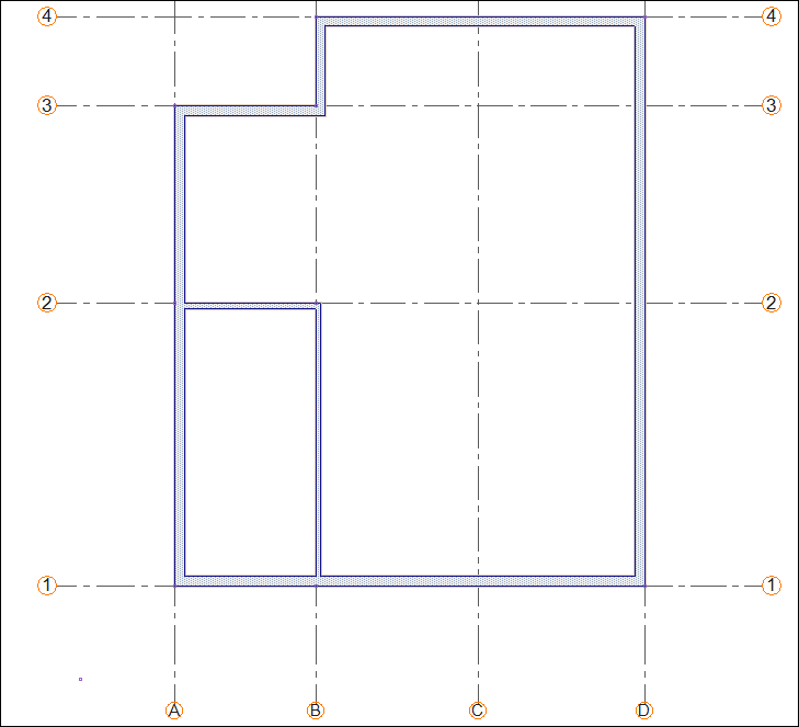

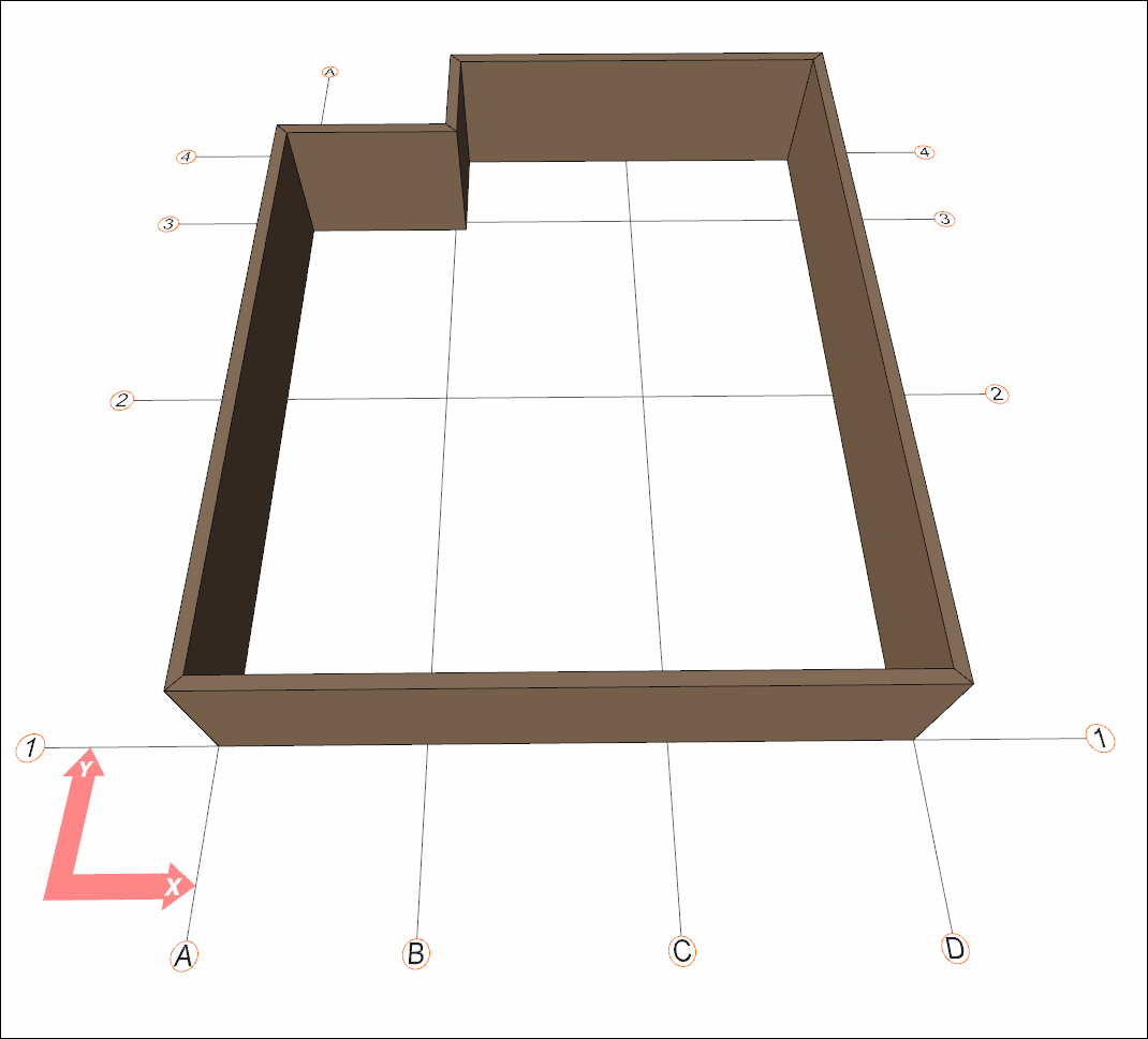

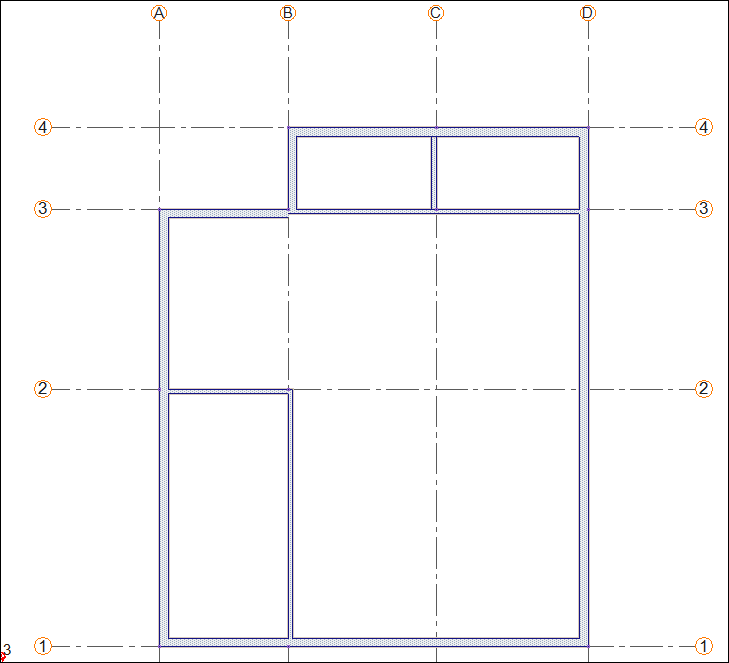

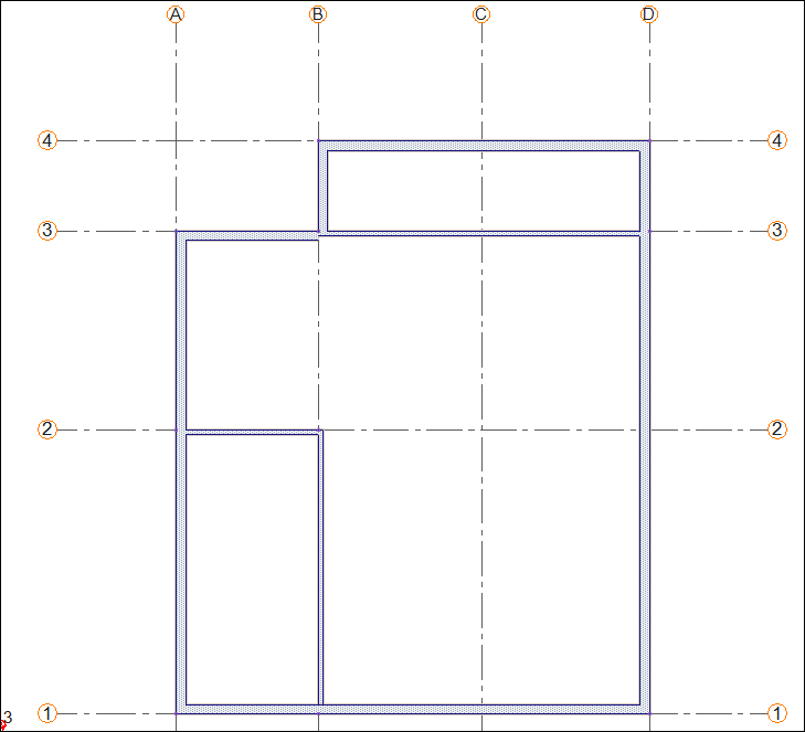

Dış duvarlar tamamlandı. İç duvarları oluşturmaya başlayın.

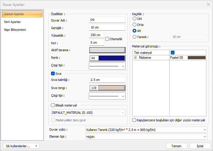

  • Duvar toolbarı Ayarlar ikonuna tıklayın.
  • Duvar ayarları diyaloğunda duvar genişlik değerini 10 cm olarak girin ve Tamam butonuna tıklayın.

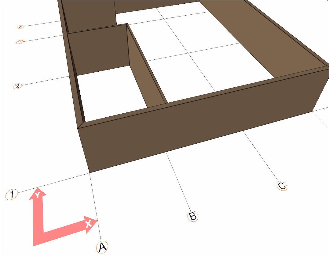

  • B-1 aks kesişimine tıklayın. Boşluk tuşuna basıp duvarı aksın diğer tarafına kaydırın. B-2 aks kesişimine tıklayın.
  • Duvar 1-2 aksları arasında oluşacaktır.
  • A-2 aks kesişimine tıklayın. Boşluk tuşuna basıp duvarı aksın diğer tarafına kaydırın.

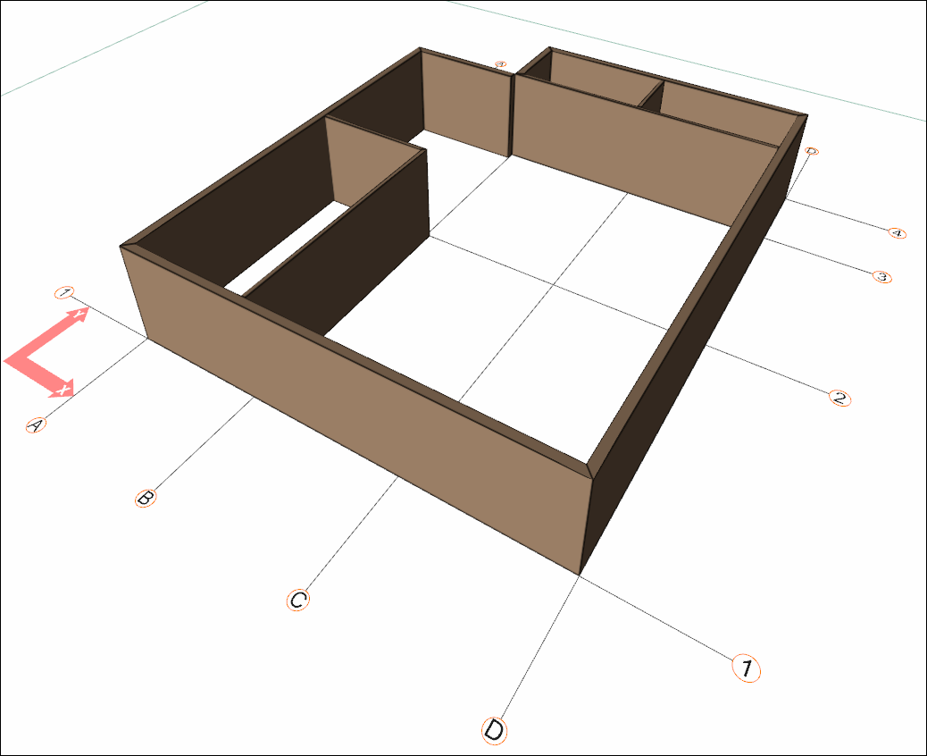

  • Çizilen duvardan bağımsız bir duvar çizmek için klavyeden Esc tuşuna basıp komuttan çıkın.
  • Duvar komutuna tıklayın.

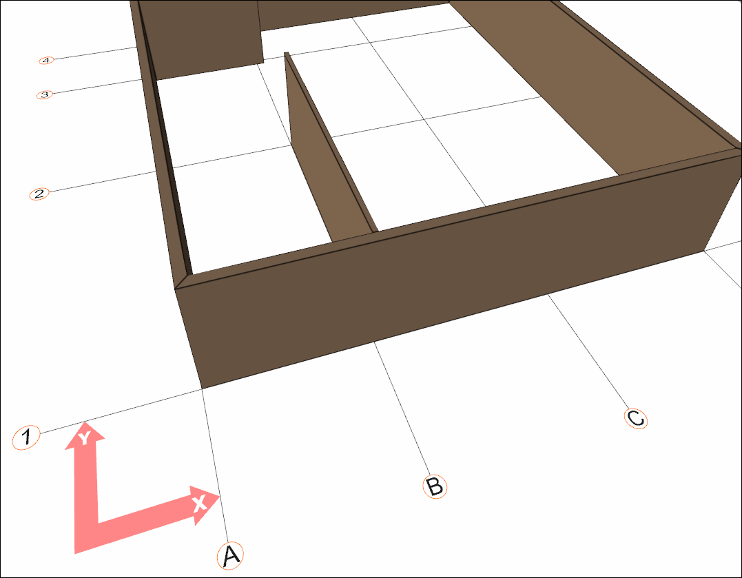

  • B-3 aks kesişimine tıklayın. Boşluk tuşuna basıp duvarı aksın diğer tarafına kaydırın. Sonra D-3 aks kesişimine tıklayın.
  • Duvar B-D aksları arasında oluşacaktır.
  • C-4 aks kesişimine sonra C-3 aks kesişimine tıklayın.
  • Duvar 4-3 aksları arasında oluşacaktır. Klavyeden Esc tuşuna basıp komuttan çıkın.
  • Zemin kat duvarları tamamlandı.
