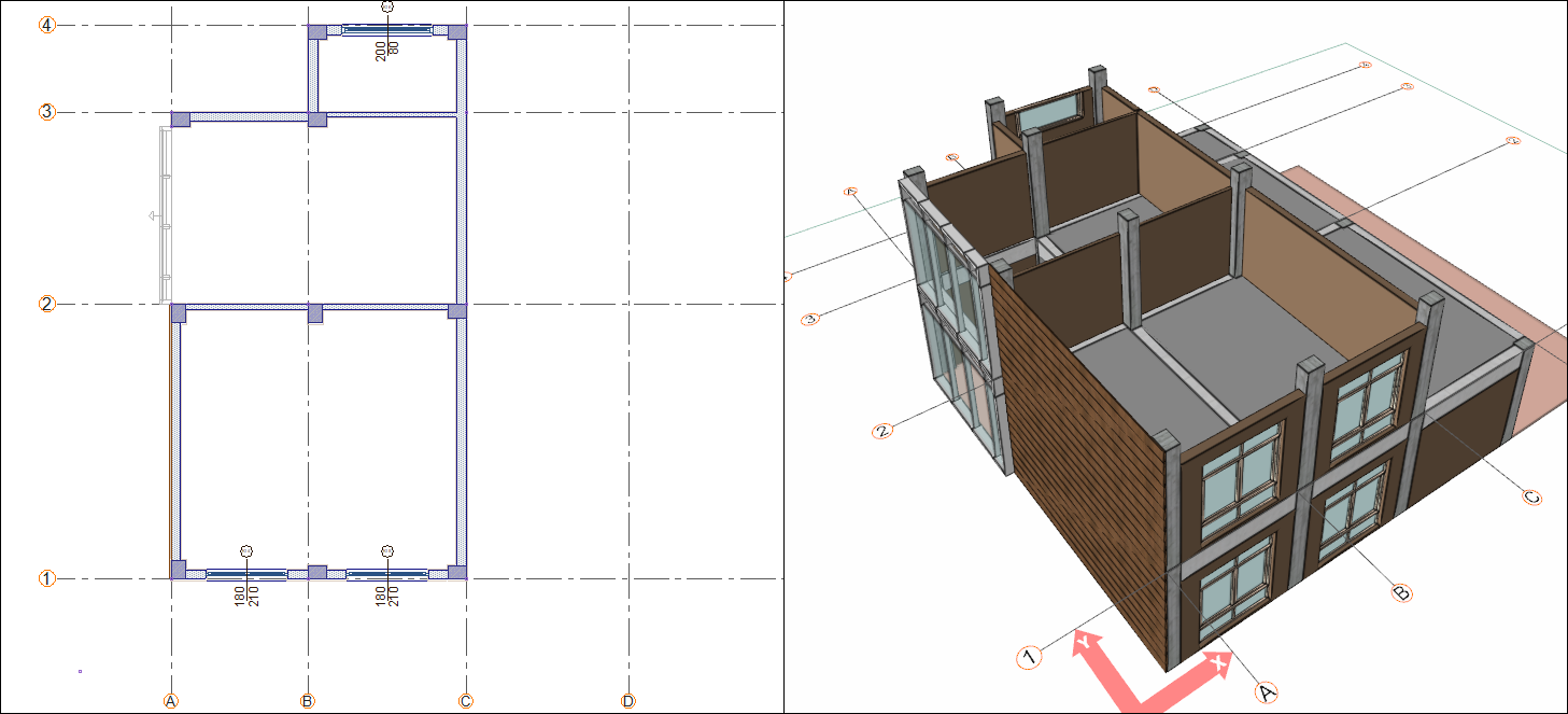

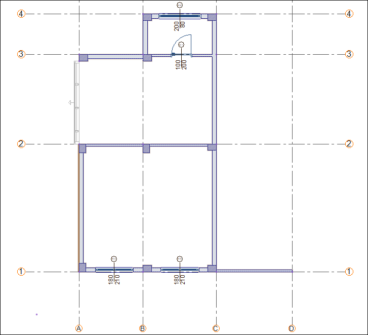

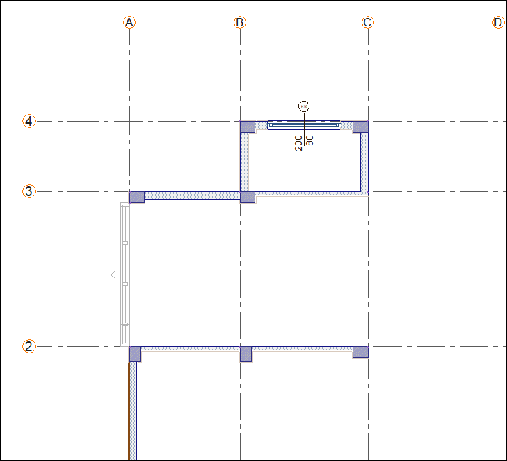

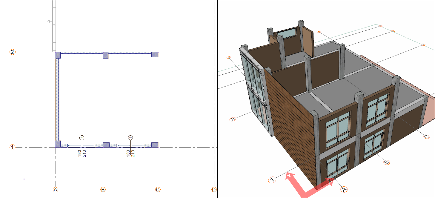

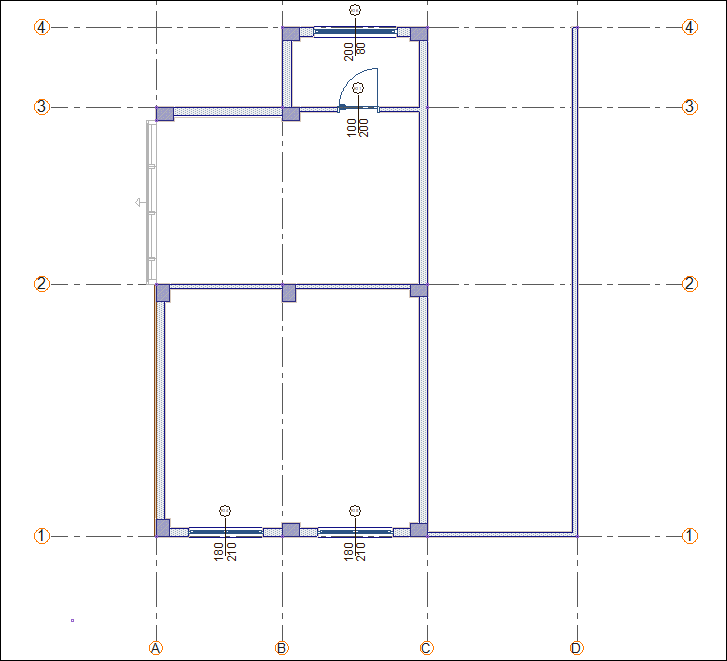

  • C aksı üzerinde yer alan duvarın üzerine çift tıklayarak ayarlarına girin.
  • Duvar genişliğini 20 cm yapın ve Tamam butonuna tıklayın.
  • Duvar komutuna tıklayın.
  • B-2 aks kesişimine sonra C-2 aks kesişimine tıklayın. Duvar oluşacaktır.
  • Çizilen duvardan bağımsız bir duvar çizmek için klavyeden Esc tuşuna basıp komuttan çıkın.
  • B-3 aks kesişimine sonra C-3 aks kesişimine tıklayın. Duvar oluşacaktır.

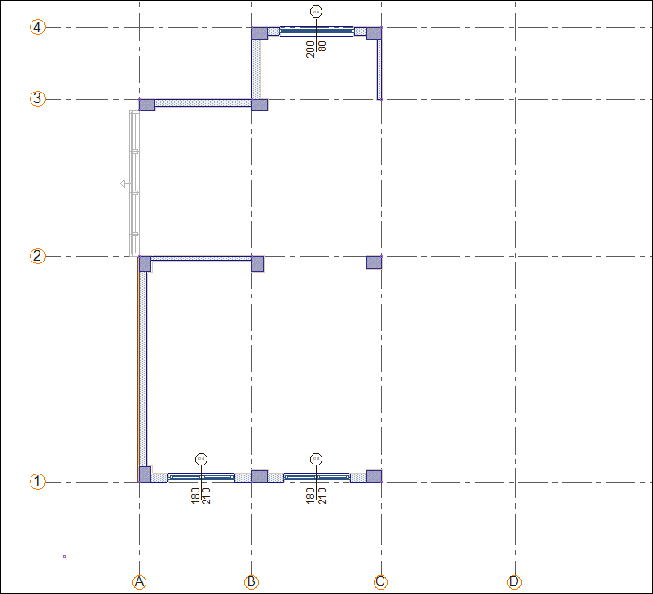

  • Duvar toolbarından ayarlar ikonuna tıklayın.
  • C-3 aks kesişimine sonra C-1 aks kesişimine tıklayın. Duvar oluşacaktır.
  • Klavyeden Esc tuşuna basıp komuttan çıkın.

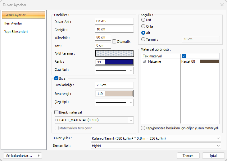

  • Duvar komutuna tıklayın. Duvar toolbarından ayarlar ikonuna tıklayın.
  • Duvar genişliğini 10 cm, duvar yüksekliğini 80 cm yapın.
  • Tamam butonuna tıklayın.
  • C-1 aks kesişimine tıklayın.

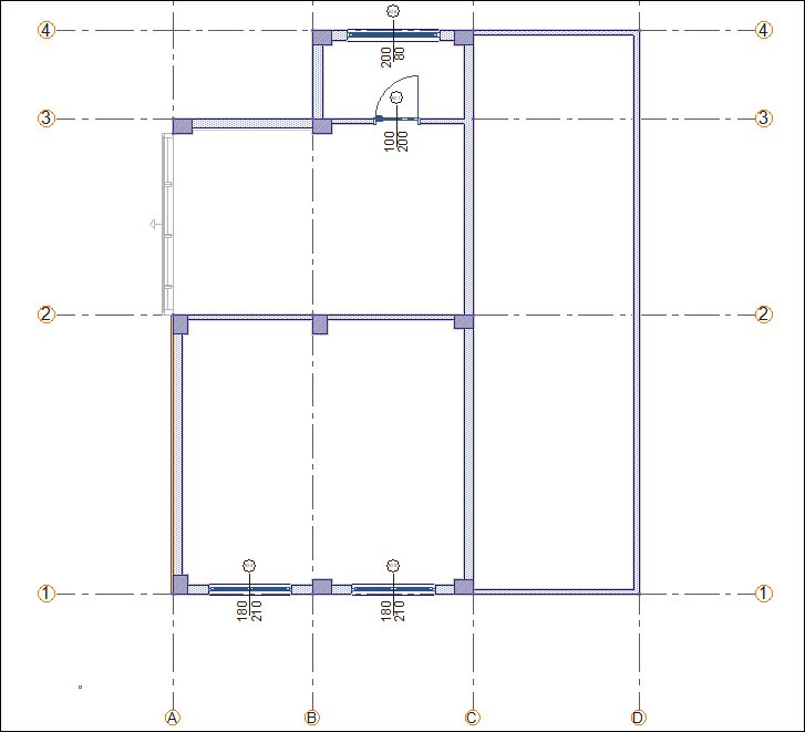

  • Boşluk tuşuna basıp duvarı aksın diğer tarafına kaydırın. Sonra D-1 aks kesişimine tıklayın. Duvar oluşacaktır.
  • D-4 aks kesişimine tıklayın. Duvar oluşacaktır.
  • C-4 aks kesişimine tıklayın. Duvar oluşacaktır.

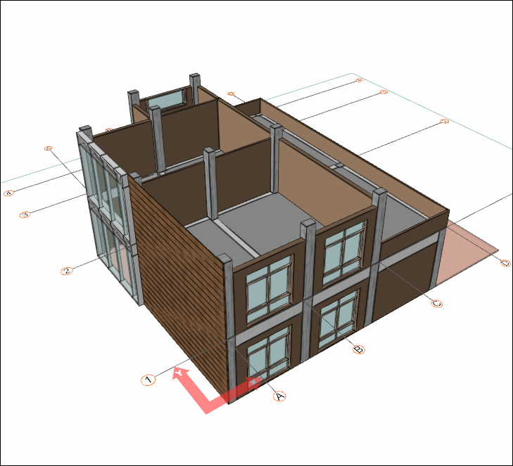

  • Klavyeden Esc tuşuna basıp komuttan çıkın. Üst kat duvarları tamamlandı.
