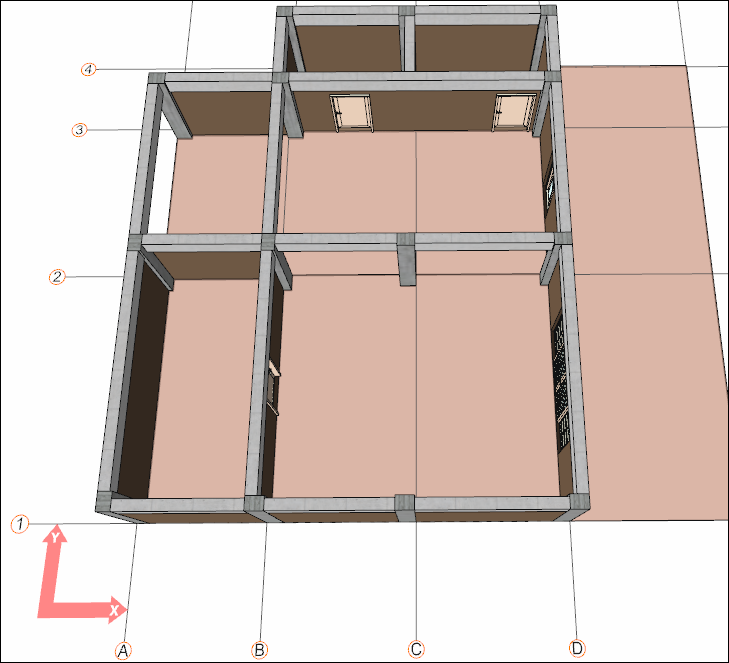

Kapıları Yerleştirin
Bu bölümde yapı bilgi modellemesi kapsamında, mimari tasarımın zemin kat kapılarını yerleştirin.
Kapıları yerleştirin adlı proje dosyasında önceki adımlar uygulanmıştır. Dosyayı indirip bu başlıkta verilen adımları proje üzerinde uygulayabilirsiniz.
Kapıları yerleştirin.cde

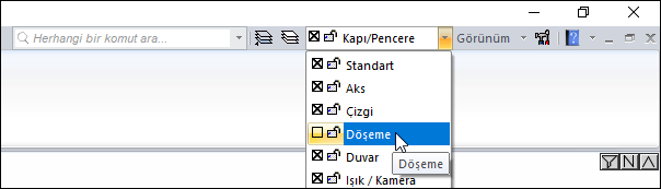

Kapıları perspektif ekranda takip edebilmek için katman listesinden döşeme katmanının işaretini kaldırın.

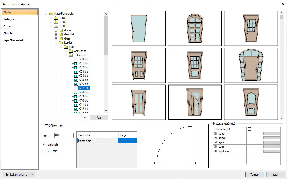

  • Kapı/pencere komutunu tıklayın.

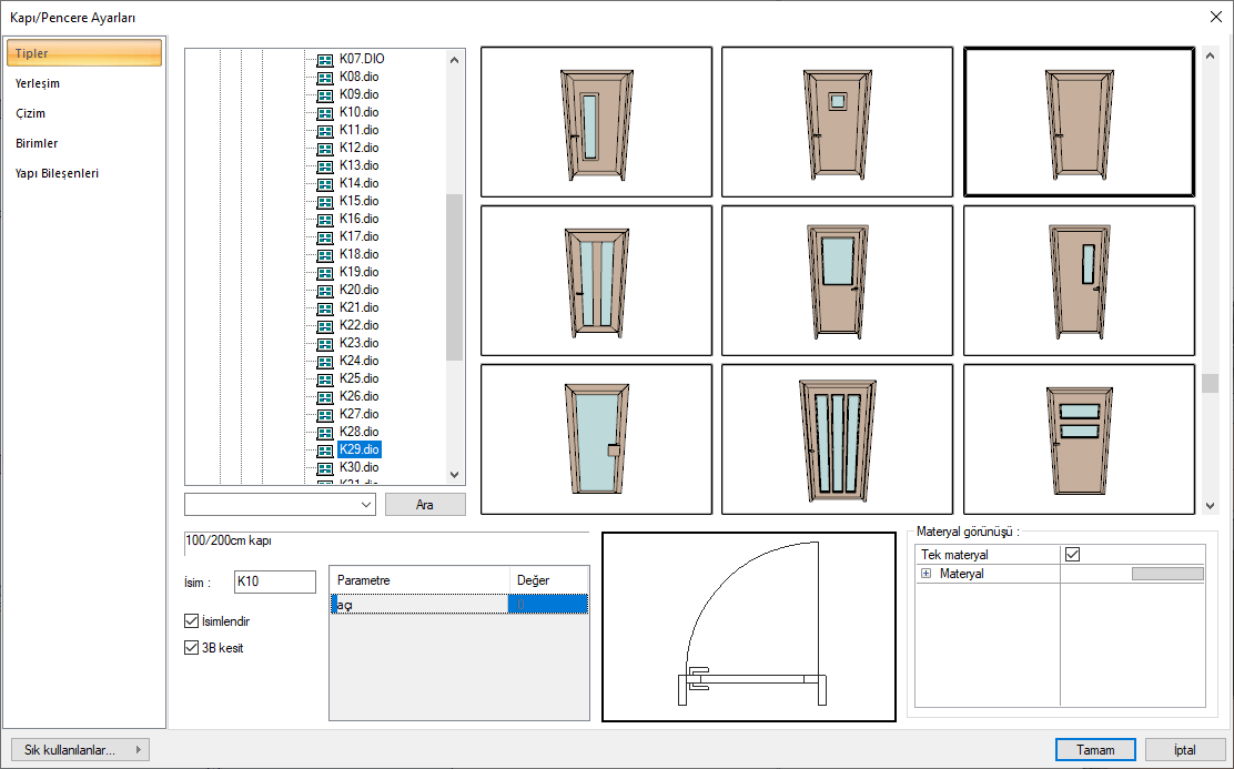

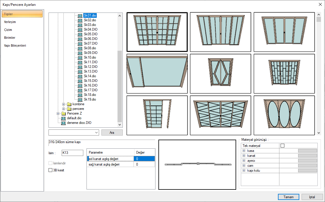

  • Kapı/pencere toolbarından ayarlar ikonuna tıklayın.
  • Tipler sekmesinde listeden 1.50/kapılar/basit/tek kanat/K07.DIO satırını seçin.

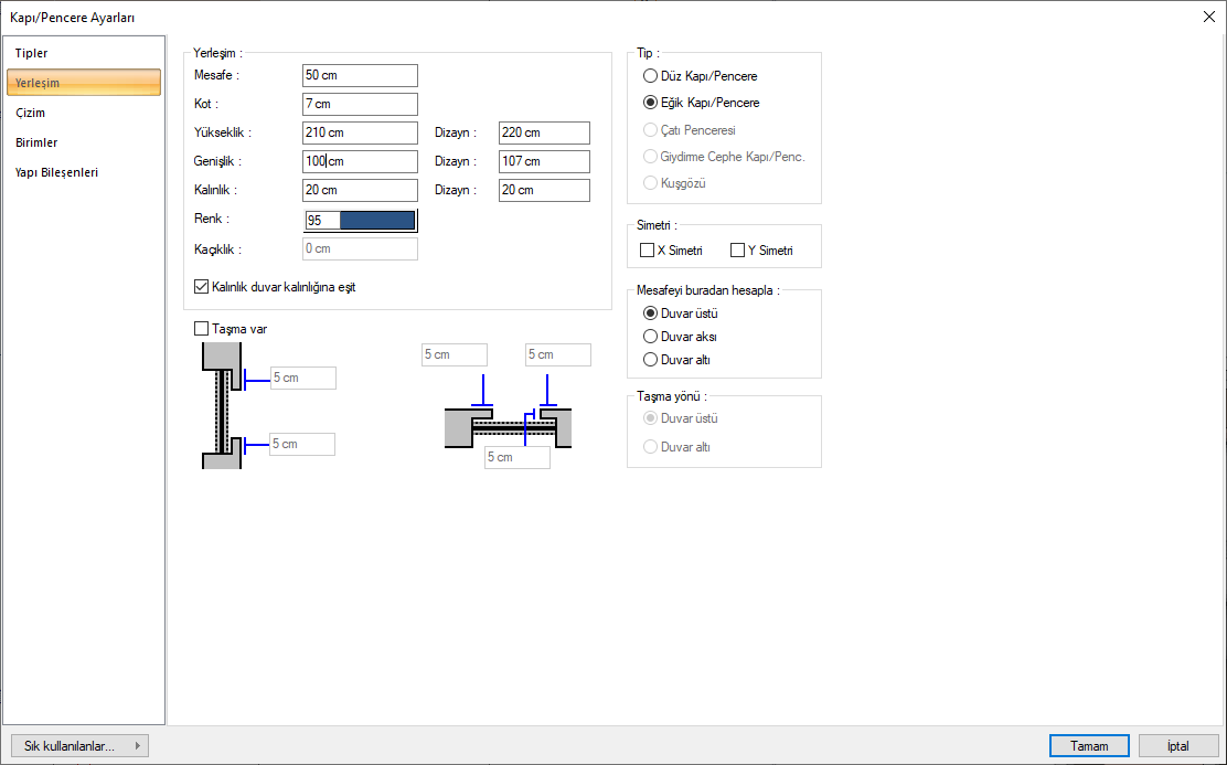

  • Yerleşim sekmesinde yükseklik değerini 210 cm, genişlik değerini 100 cm yapın. Tamam butonunu tıklayarak diyaloğu kapatın.

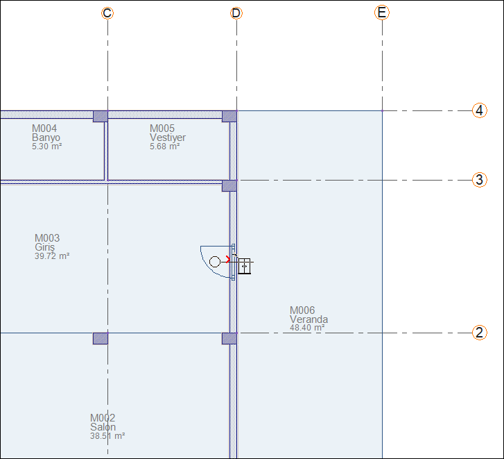

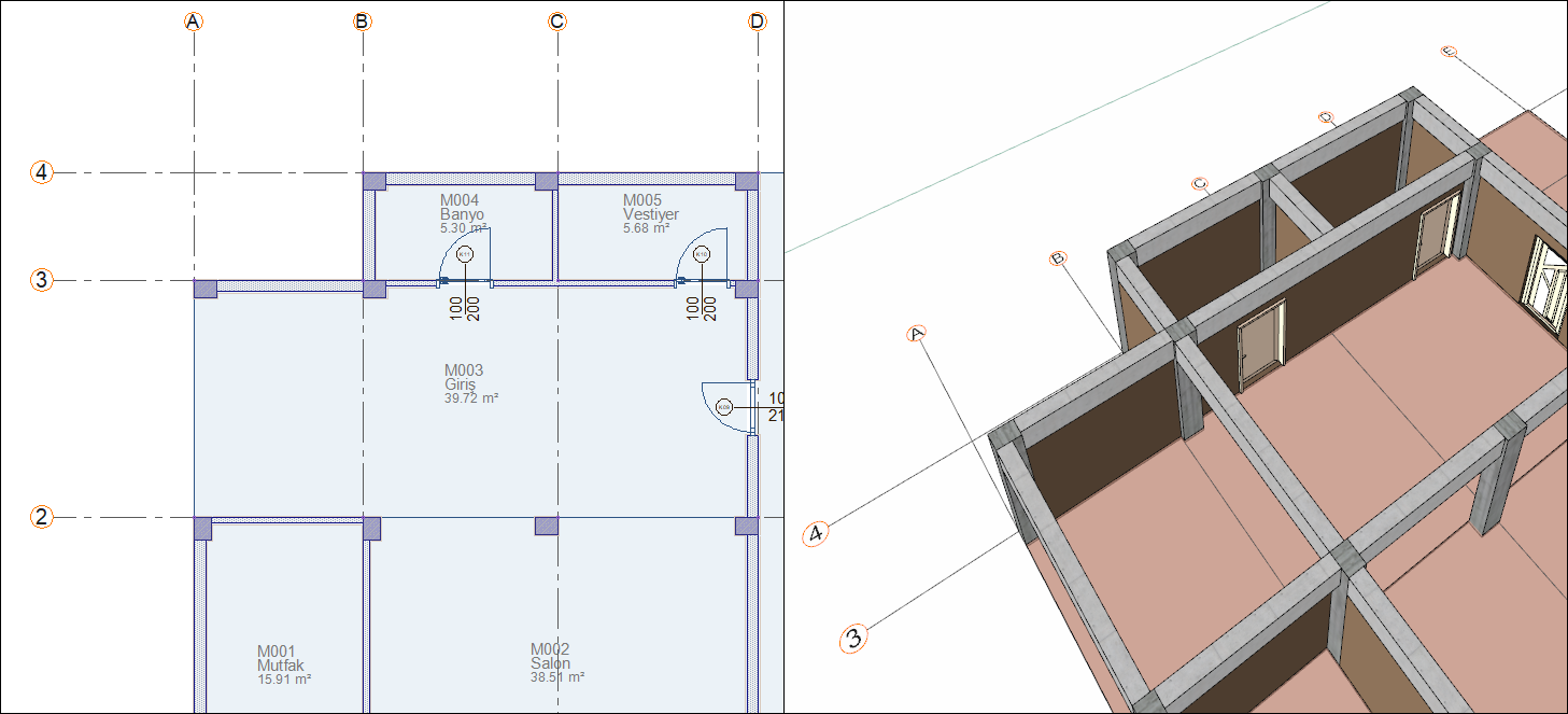

  • Kapı/pencere toolbarında Uzaklık kullan seçeneğini işaretleyin ve değer kutusuna 0 girin.

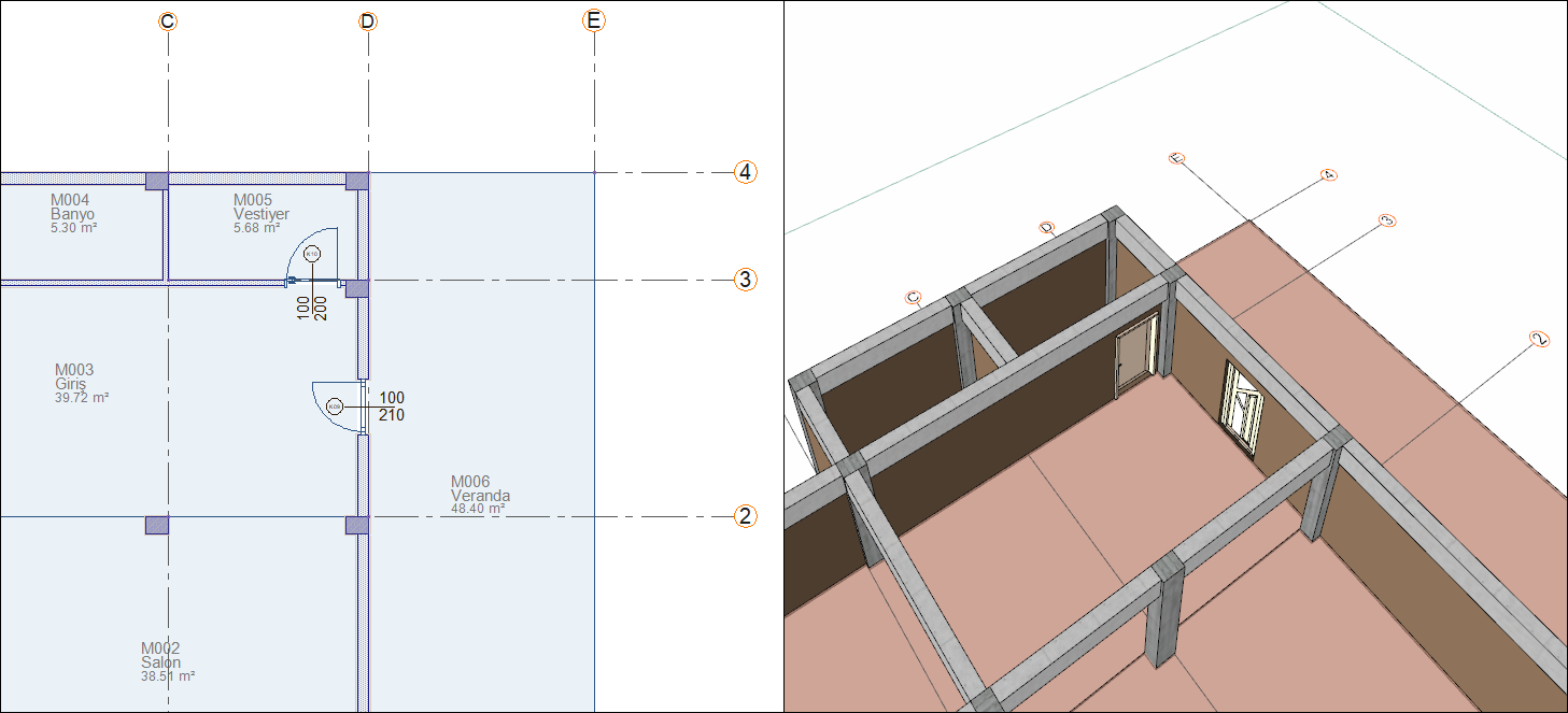

  • Farenizi D aksı üzerinde 2 ve 3 aksları ile sınırlandırılmış duvarın ortasına götürün.
  • Kırmızı bir ok çıkacak ve kapı duvarın orta noktasına yerleşecektir.
  • Farenin sol tuşuna tıklayın. Kapı oluşacaktır.
  • Tipler sekmesinde listeden 1.50/kapılar/basit/tek kanat/K29.dio satırını seçin.
  • Yerleşim sekmesinde yükseklik değerini 210 cm, genişlik değerini 90 cm yapın. Tamam butonunu tıklayarak diyaloğu kapatın.

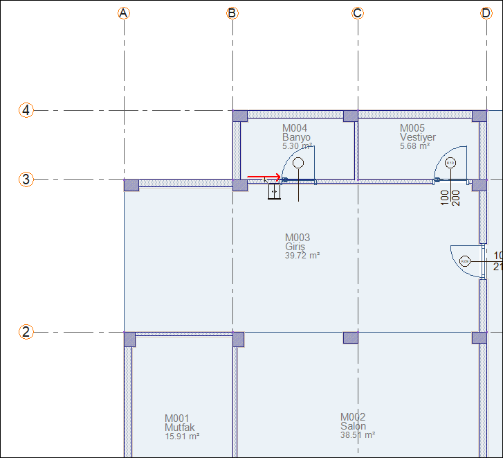

  • Kapı/pencere toolbarında değer kutusuna 10 girin.

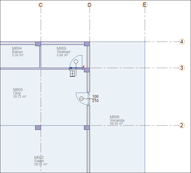

  • Farenizi 3 aksı üzerinde C ve D aksları ile sınırlandırılmış duvarın D aks kenarına götürün.
  • Kırmızı bir ok çıkacak ve kapı duvarın başlangıç noktasından 10 cm sonrasına yerleşecektir.
  • Kapı/pencere toolbarında değer kutusuna 90 girin.
  • Farenizi 3 aksı üzerinde B ve C aksları ile sınırlandırılmış duvarın B aks kenarına götürün.
  • Kırmızı bir ok çıkacak ve kapı kolonun 90 cm uzağına yerleşecektir.

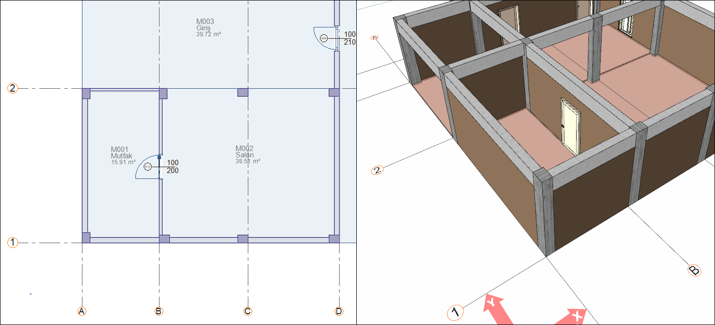

  • Kapı/pencere toolbarında değer kutusuna 0 girin.

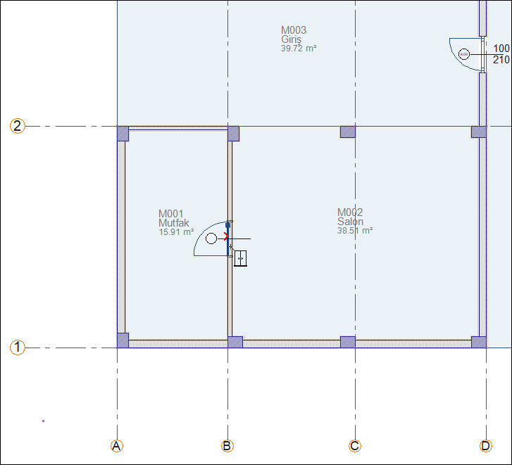

  • Farenizi B aksı üzerinde 1 ve 2 aksları ile sınırlandırılmış duvarın ortasına götürün.
  • Kırmızı bir ok çıkacak ve kapı duvarın ortasına yerleşecektir.
  • Klavyeden 3 tuşuna basın. Kapının simetrisi alınacaktır.
  • Tipler sekmesinde listeden 1.50/kapılar/surme/Sk01.dio satırını seçin.
  • Yerleşim sekmesinde yükseklik değerini 210 cm, genişlik değerini 300 cm yapın. Tamam butonunu tıklayarak diyaloğu kapatın.

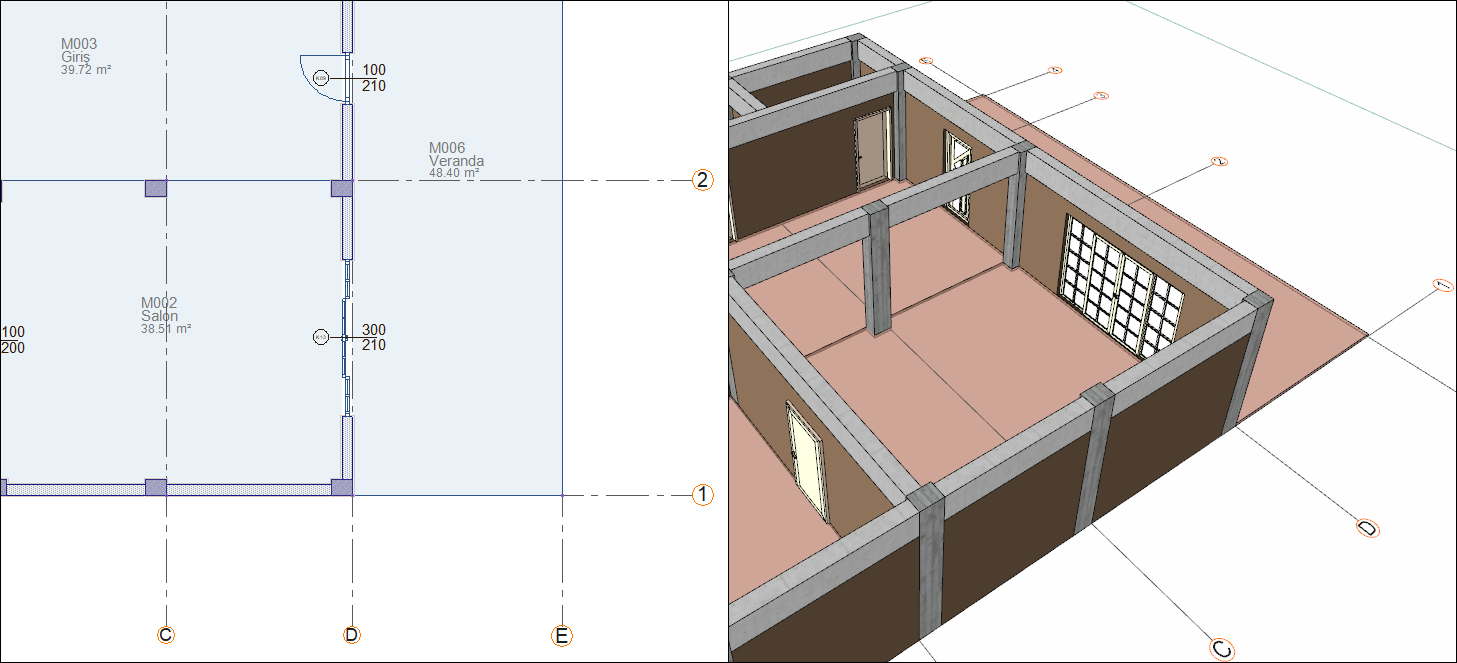

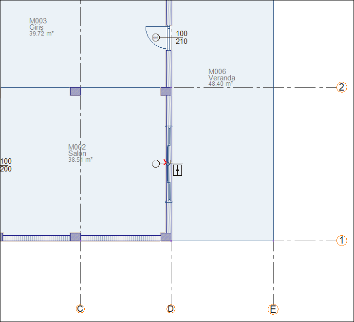

  • Farenizi D aksı üzerinde 1 ve 2 aksları ile sınırlandırılmış duvarın ortasına götürün.
  • Klavyeden Esc tuşuna basıp komuttan çıkın. Zemin kat kapıları tamamlandı.
