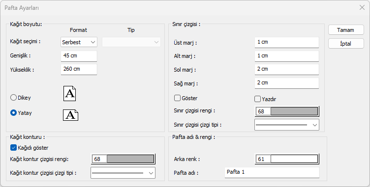

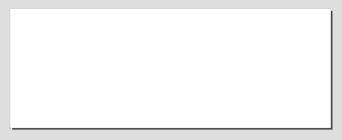

  • Yeni pafta oluştur komutuna tıklayın.
  • Pafta ayarları diyaloğunda kağıt semi olarak serbesti seçip genişlik değeri için 450 mm, yükseklik değeri için 1200 mm girin.
  • Sınır çizgisi bölümünde göster ve yazdır seçeneklerinin işaretini kaldırın.
  • Tamam butonuna tıklayın. Paftanız oluşacaktır.

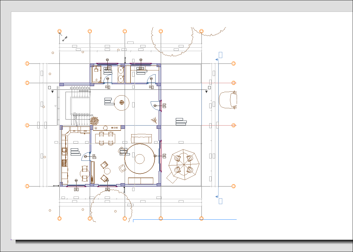

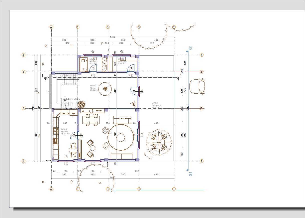

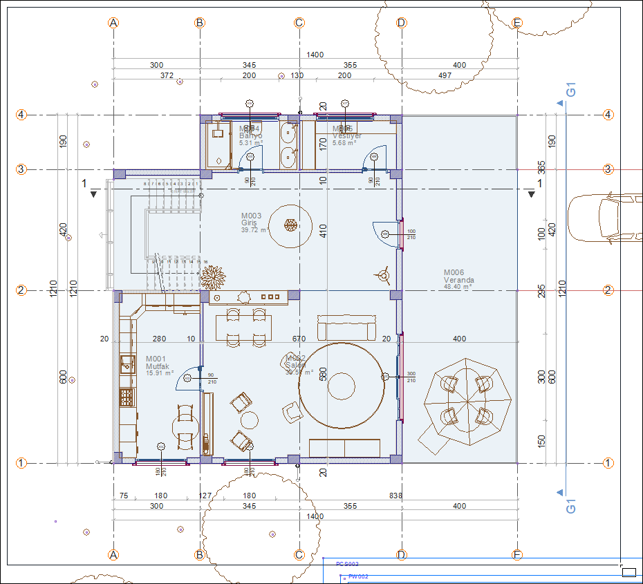

  • Paftaya yerleştirmek için çizimleri pafta bloğu haline getirin.

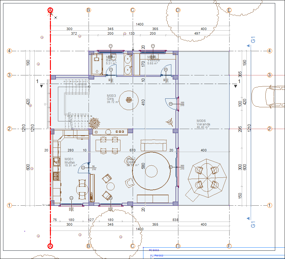

  • Zemin kat sayfasına geçin. Yeni pafta bloğu - dörtgen komutuna tıklayın.
  • Akslarınızı içine alacak şekilde sol üst köşeye farenin sol tuşu ile tıklayın. Sonra sağ alt köşeye tıklayarak blok sınırınızı oluşturun.
  • Referans noktası olarak A aksına tıklayın.

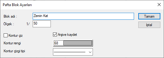

  • Pafta blok ayarları diyaloğu açılacaktır. Blok adına Zemin Kat yazın. Ölçek değerine 50 girin.
  • Kontur çiz seçeneğinin işaretini kaldırın.
  • Tamam butonuna tıkladığınız da zemin kat pafta bloğunuz oluşacaktır.

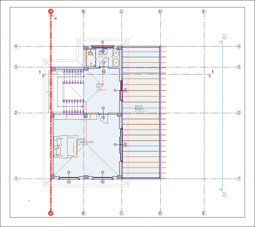

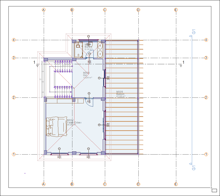

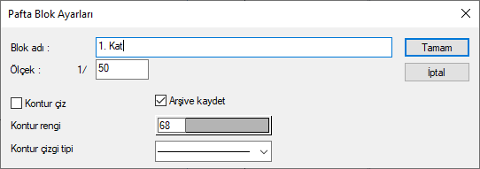

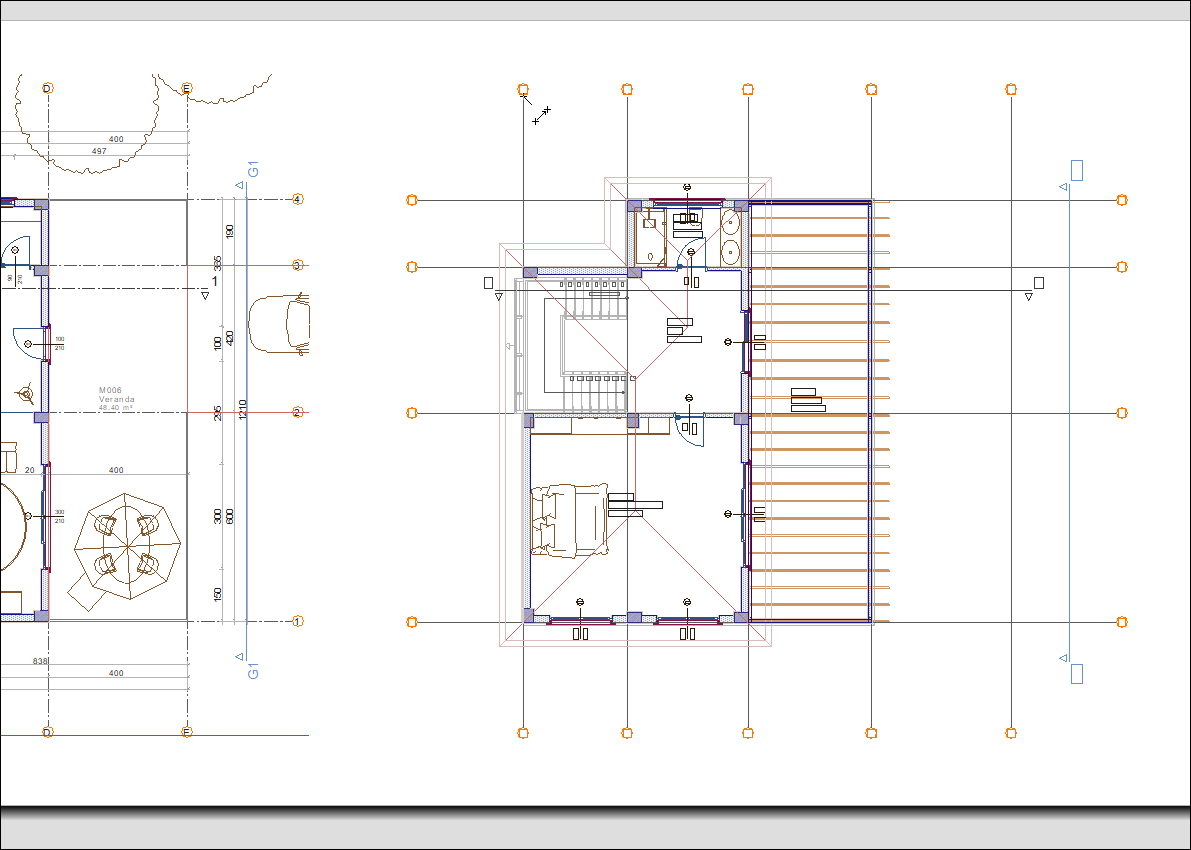

  • 1. kat sayfasına geçin. Yeni pafta bloğu - dörtgen komutuna tıklayın.
  • Pafta blok ayarları diyaloğu açılacaktır. Blok adına 1. Kat yazın. Ölçek değerine 50 girin.
  • 1-1 kesiti ve G1 görünüşünü de pafta bloğu olarak kaydedin.

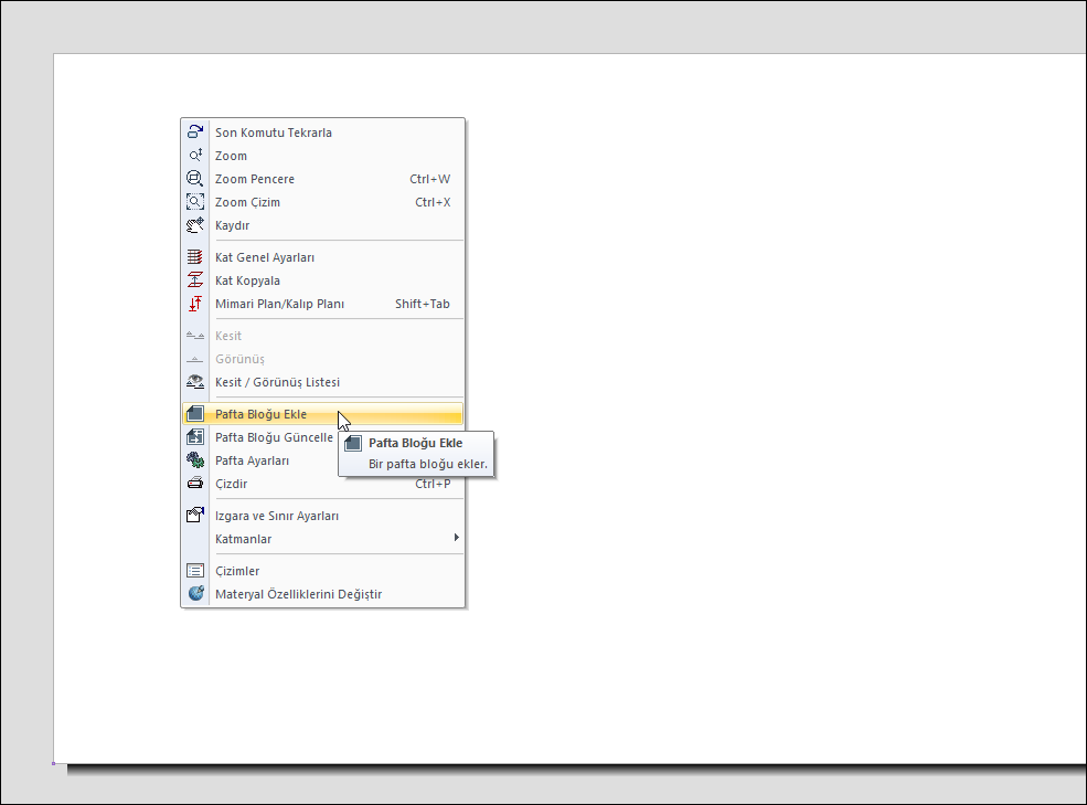

  • Pafta sayfasına geçin. Farenin sağ tuşuna tıklayın.

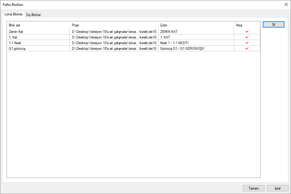

  • Açılan menüden Pafta bloğu ekle satırını tıklayın.
  • Pafta blokları diyaloğundan Zemin Katı seçip tamam butonunu tıklayın.

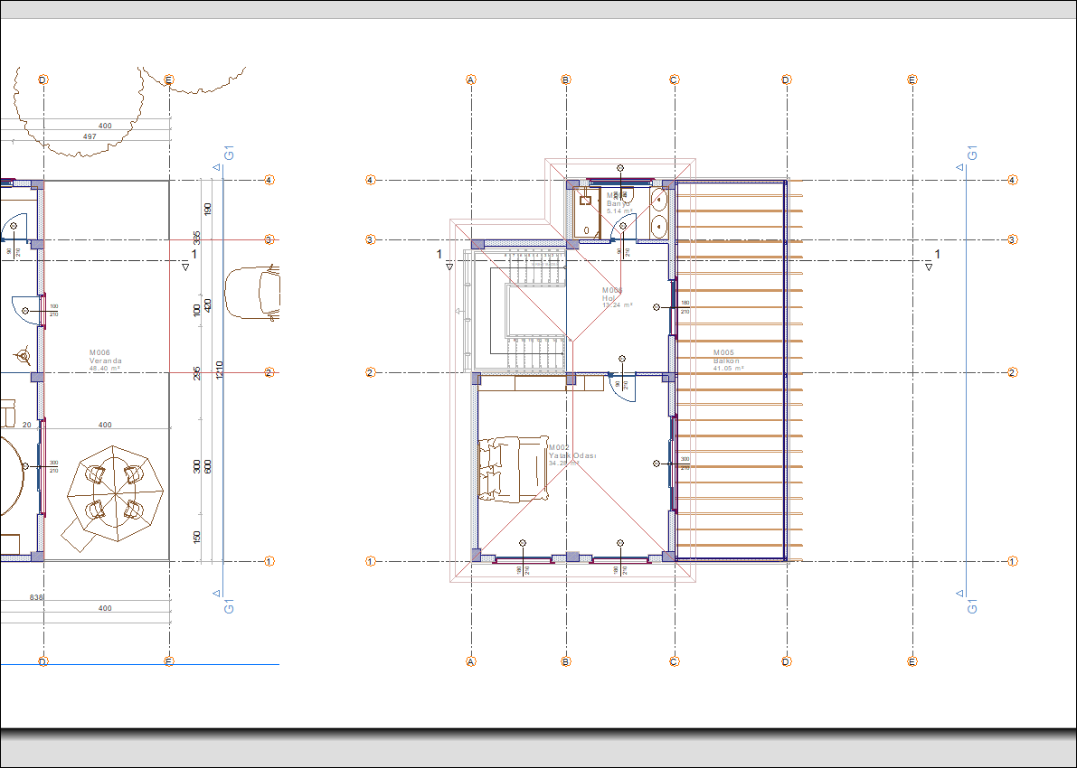

  • Pafta üzerinde pafta bloğunun öngörüntüsü belirecektir.
  • Yerleştirmek istediğiniz noktaya farenin sol tuşu ile tıklayın. Zemin kat bloğu yerleşecektir.
  • Pafta bloğu ekle komutunu tıklayın.
  • Pafta blokları diyaloğundan 1. katı seçip tamam butonunu tıklayın.
  • Yerleştirmek istediğiniz noktaya farenin sol tuşu ile tıklayın. 1. kat bloğu yerleşecektir.

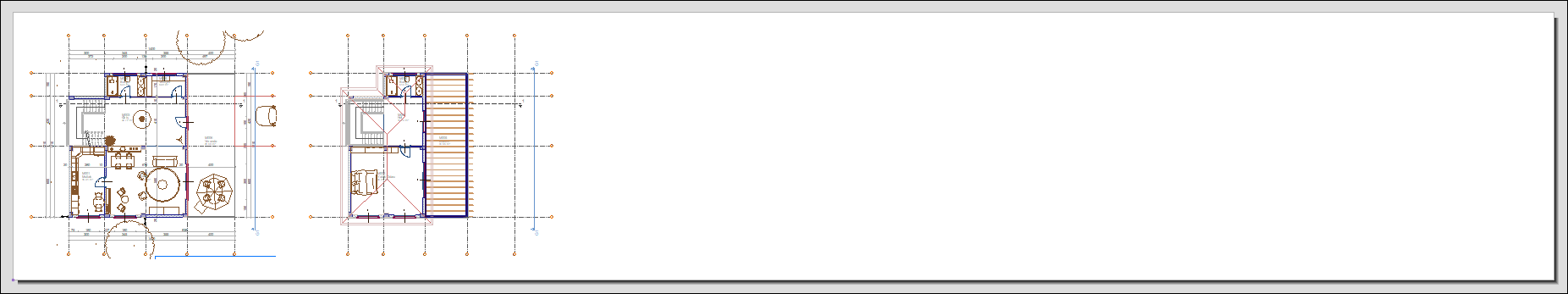

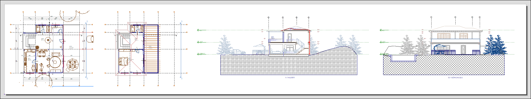

  • Kesit ve görünüş bloklarını eklemeden önce paftanızın boyunu uzatmak için pafta ayarları komutuna girin.
  • Yükseklik değerini 260 cm olarak değiştirin.
  • Pafta boyu uzayacaktır.
  • 1-1 kesiti ve G1 görünüş pafta bloklarını paftaya ekleyin.
  • Pafta tamamlandı.
