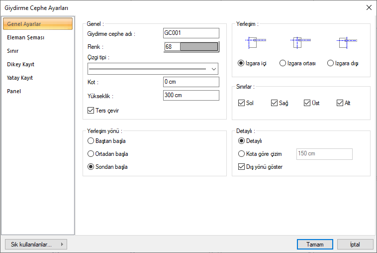

  • Giydirme cephe toolbarından ayarlar ikonuna tıklayın.
  • Genel ayarlar sekmesinde yükseklik değerine 300 cm girin.

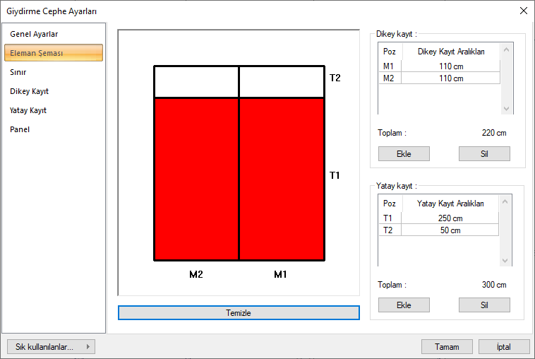

  • Eleman şeması sekmesinden M1 ve M2 değerlerine 110 cm, T1 değerine 250 cm ve T2 değerine 50 cm girin. Tamam butonuna tıklayarak diyaloğu kapatın.
  • Giydirme cephe ile ilgili detaylı ayarlara Giydirme Cephe başlığı altından ulaşabilirsiniz.

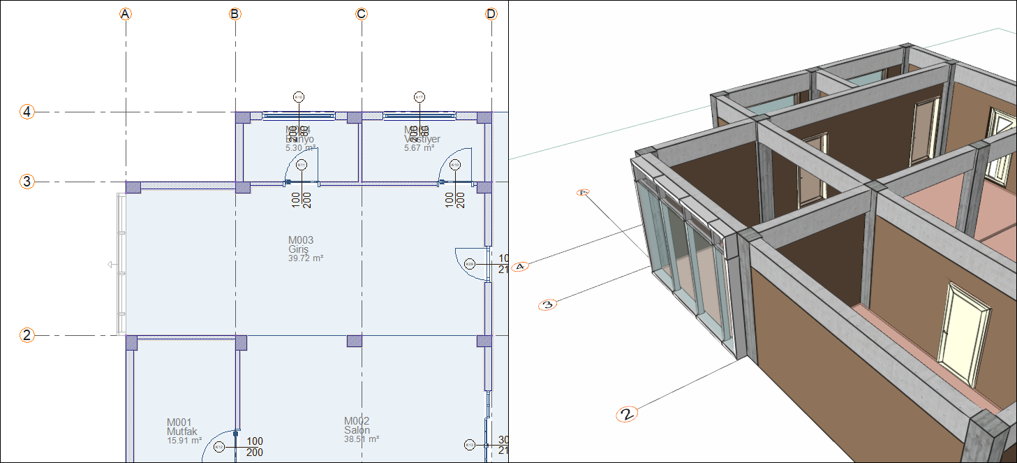

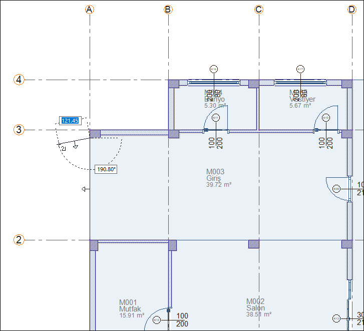

  • A-2 aks kesişimini başlangıç noktanız olarak tıklayın. Sonra A-3 aks kesişiminde yer alan kolonun sol alt köşesini tıklayın.
  • Boşluk tuşuna basıp giydirme cephenin yönünü değiştirin.
  • Farenin sağ tuşuna tıklayarak komutu sonlandırın. Giydirme cephe oluşacaktır.

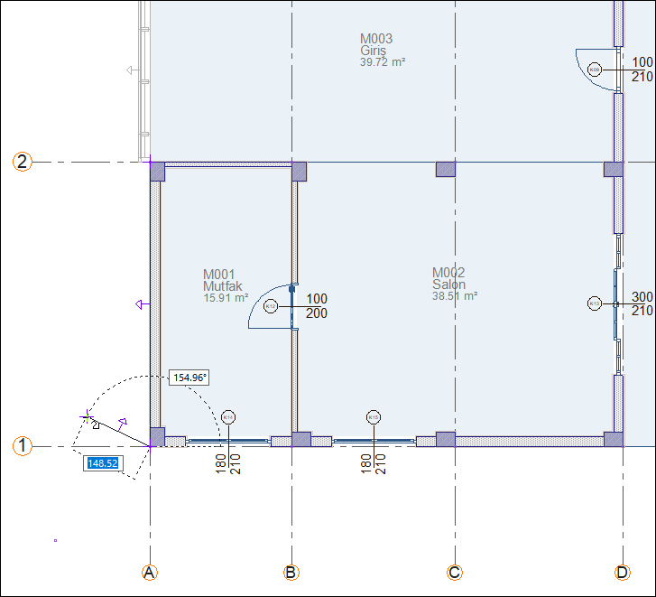

Kaplamalı cepheyi oluşturun.

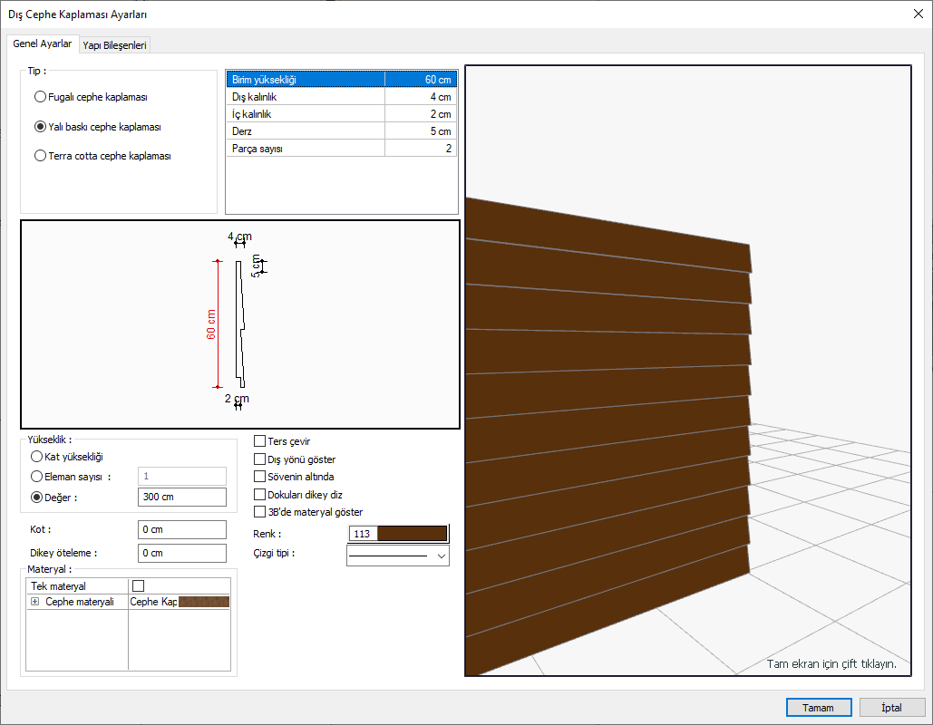

  • Cephe menüsünden dış cephe kaplaması komutuna tıklayın.
  • Dış cephe kaplaması toolbarından ayarlar ikonuna tıklayın.
  • Yalı baskı cephe kaplaması seçeneğini işaretleyin.
  • Yükseklik bölümü değer satırına 300 cm girin. Tamam butonuna tıklayarak diyaloğu kapatın.
  • Dış cephe kaplaması ile ilgili detaylı ayarlara Dış Cephe Kaplaması başlığı altından ulaşabilirsiniz.

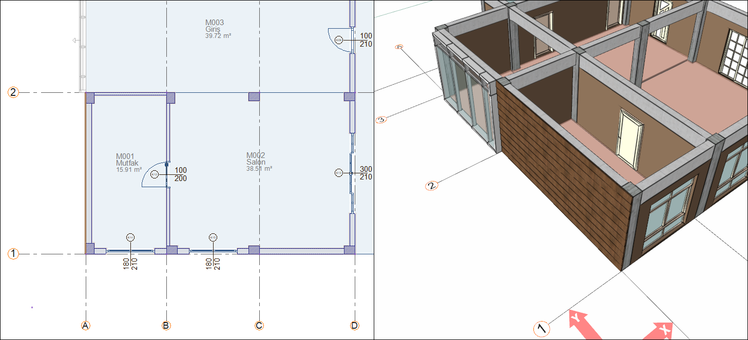

  • A-2 aks kesişimini başlangıç noktanız olarak tıklayın. Sonra A-1 aks kesişimine tıklayın.
  • Farenin sağ tuşuna tıklayarak komutu sonlandırın. Kaplamalı cephe oluşacaktır.
