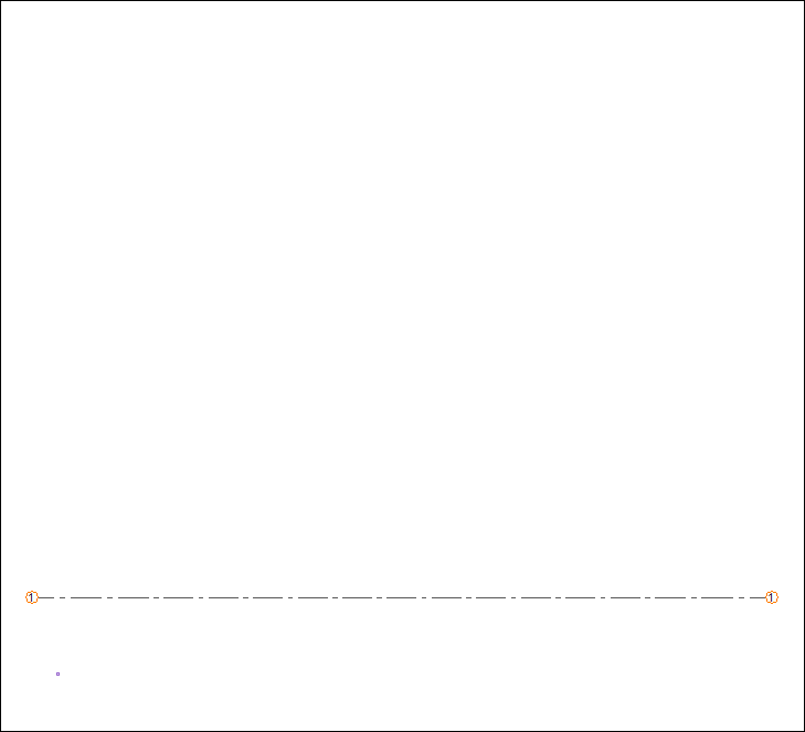

  • Aks komutuna tıklayın. Yatay aks öngörüntüsü belirecektir.
  • İlk aksı yerleştirmek için orijin noktasının üstünde bir noktaya tıklayın. Aks oluşacaktır.

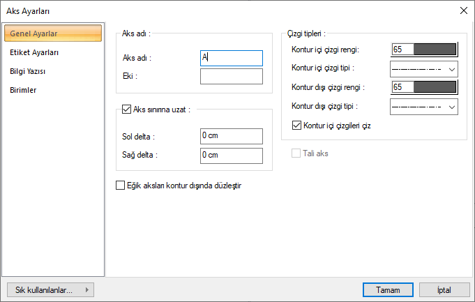

  • Aks toolbarından ayarlar ikonuna tıklayın.
  • Aks Ayarları diyaloğunda aks adını A olarak değiştirin. Tamam butonuna tıklayarak diyaloğu kapatın.

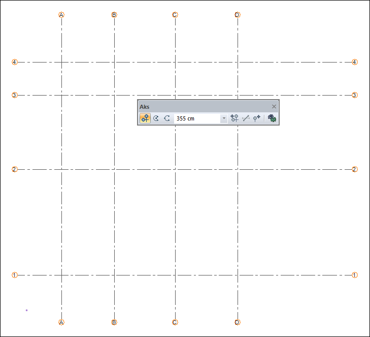

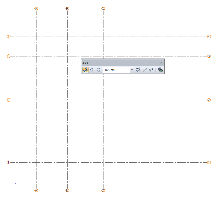

  • İkinci aks için aks toolbarına 300 değerini girin ve toolbarda yer alan aks ofset ikonunu tıklayın. Aks oluşacaktır.
  • Üçüncü aks için aks toolbarına 345 değerini girin ve toolbarda yer alan aks ofset ikonunu tıklayın. Aks oluşacaktır.
  • Dördüncü aks için aks toolbarına 355 değerini girin ve toolbarda yer alan aks ofset ikonunu tıklayın. Aks oluşacaktır.

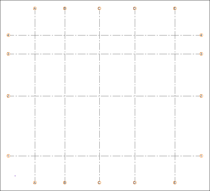

  • Beşinci aks için aks toolbarına 400 değerini girin ve toolbarda yer alan aks ofset ikonunu tıklayın. Aks oluşacaktır.
  • Klavyeden Esc duşuna basarak aks komutundan çıkın.
