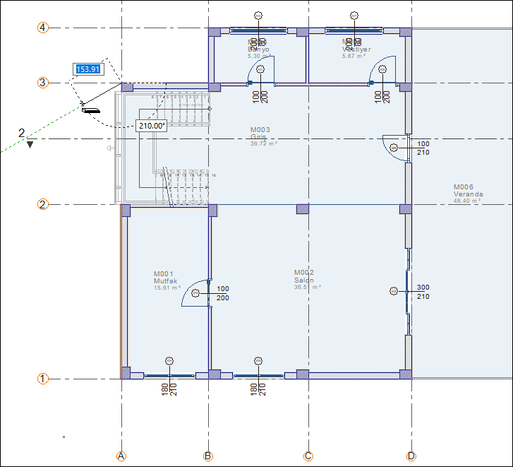

  • Radye kenarı komutuna tıklayın.

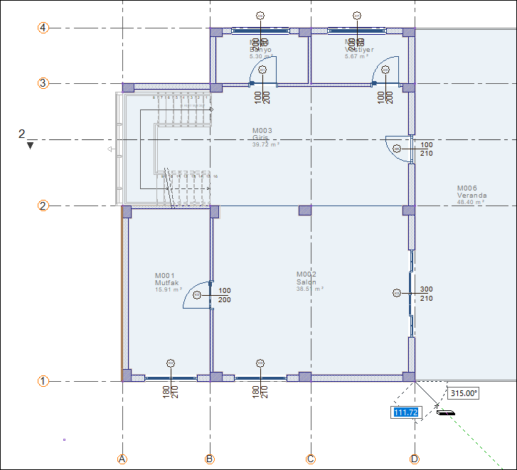

  • A-1 aks kesişimine sonra D-1 aks kesişimine tıklayın.

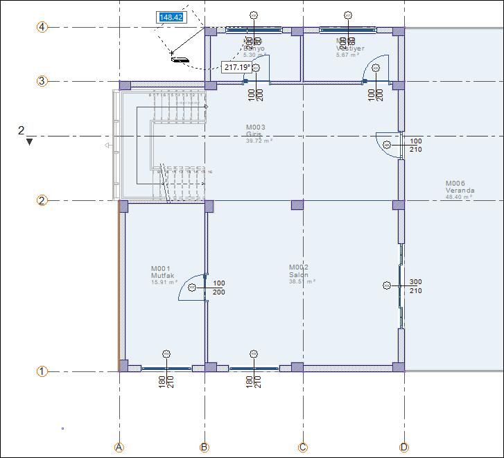

  • D-4 aks kesişimine sonra B-4 aks kesişimine tıklayın.
  • B-3 aks kesişimine sonra A-3 aks kesişimine tıklayın.
  • A-1 aks kesişimine tıklayın. Klavyeden Esc tuşuna basıp komuttan çıkın.

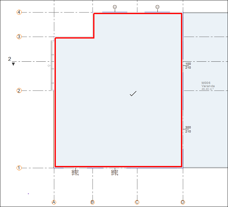

  • Radye temel komutunu tıklayın. Farenizi 1-4 ve A-D aksları ile sınırlanan alanın üzerine götürün.
  • Sol tuşu tıklayın. Radye temeliniz oluşacaktır. Klavyeden Esc tuşuna basıp komuttan çıkın.
  • Radye temel tamamlandı.
