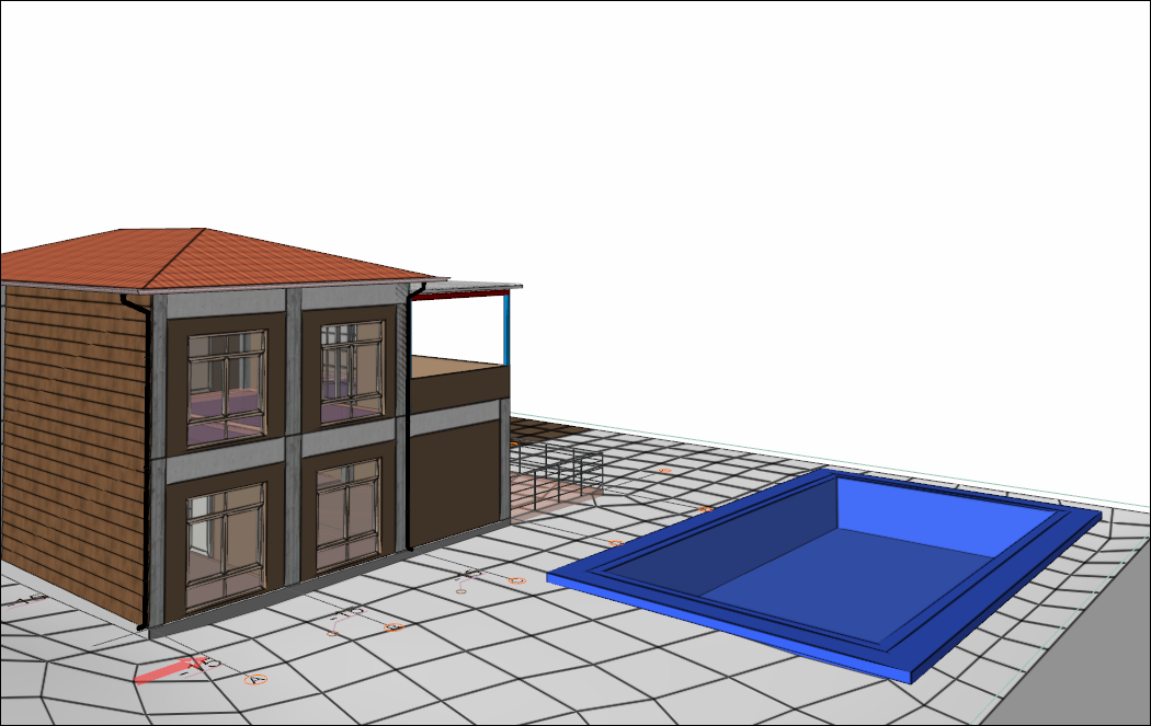

Yüzme Havuzu Oluşturma
Bu bölümde yapı bilgi modellemesi kapsamında, mimari tasarımın yüzme havuzunu oluşturun.

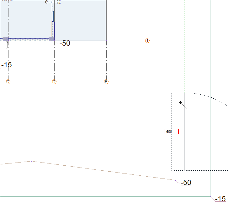

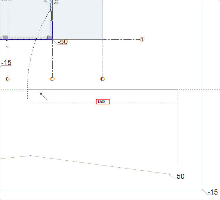

Yüzme havuzunun sınırlarını sürekli çizgiyle oluşturun.
  • Sürekli çizgi komutuna girin.
  • Arazinin sağ alt köşesine yakın bir noktaya tıklayın. Shift tuşuna basıp dik bir kenar elde edin.
  • Klavyeden 600 değerini girip enter tuşuna basın.

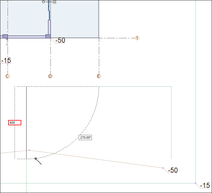

  • Shift tuşuna basıp dik bir kenar elde edin. 1200 değerini girip enter tuşuna basın.
  • Shift tuşuna basıp dik bir kenar elde edin. 600 değerini girip enter tuşuna basın.

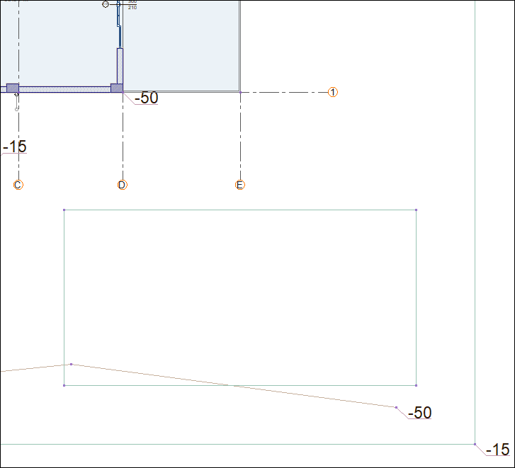

  • İlk oluşturduğunuz noktaya tekrar tıklayarak sınırınızı tamamlayın. Klavyeden Esc tuşuna basıp komuttan çıkın.

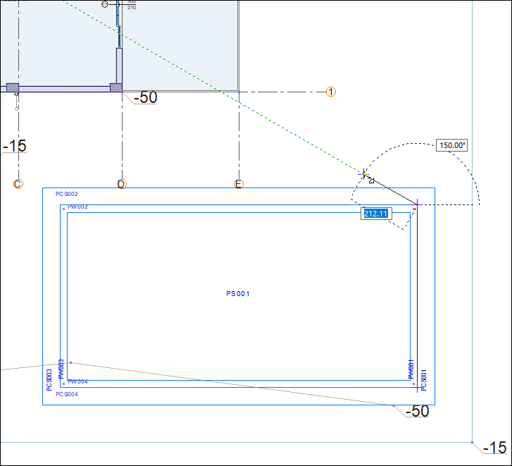

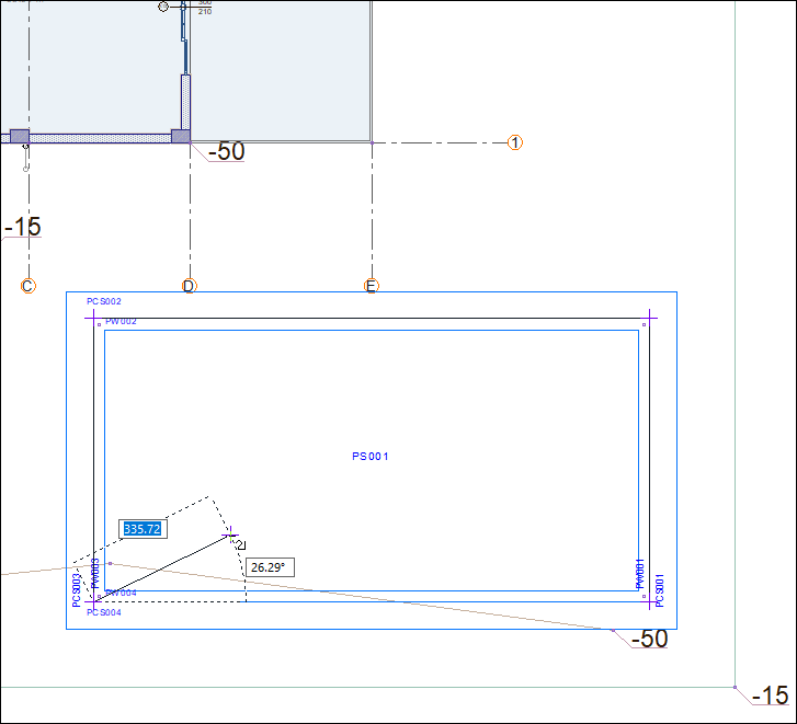

  • Havuz komutuna tıklayın.
  • Sınırları seçin. Farenin sağ tuşuna tıklayarak seçim işlemini tamamlayın.
  • Havuz oluşacaktır.

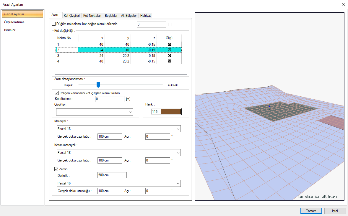

Araziye derinlik verin.
  • Perspektif ekranda arazinin üzerine çift tıklayın. Arazi ayarları diyaloğu açılacaktır.
  • Genel ayarlar sekmesinde, zemin seçeneğini işaretleyin. Tamam butonuna tıklayarak diyaloğu kapatın.
  • Arazi 500 cm derinliğe sahip olacaktır.

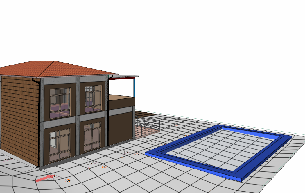

Havuz için arazide boşluk açın.
  • Boşluk komutunu tıklayın.
  • Arazi toolbarında kot kutusuna -150 cm değerini girin.
  • Sağ alt havuz duvarının köşesine sonra sağ üst havuz duvarının köşesine tıklayın.
  • Sol üst havuz duvarının köşesine sonra sol alt havuz duvarının köşesine tıklayın.
  • Sağ alt havuz duvarının köşesine tekrar tıklayın. Araziniz de boşluk açılacaktır.

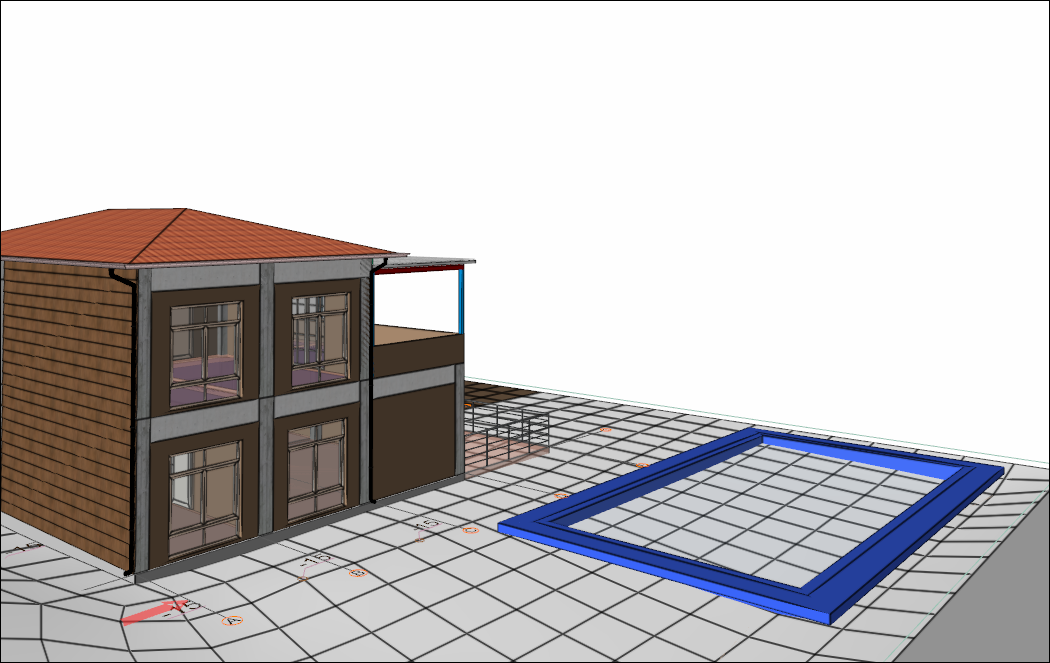

  • Yüzme havuzu tamamlandı.
