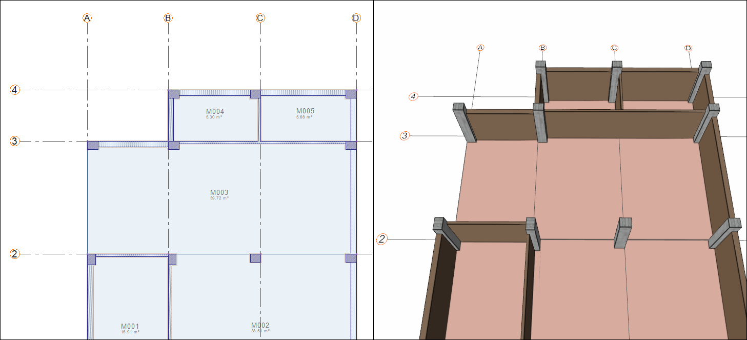

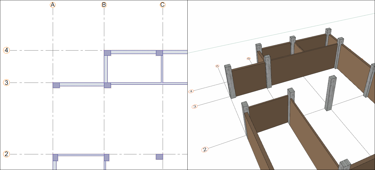

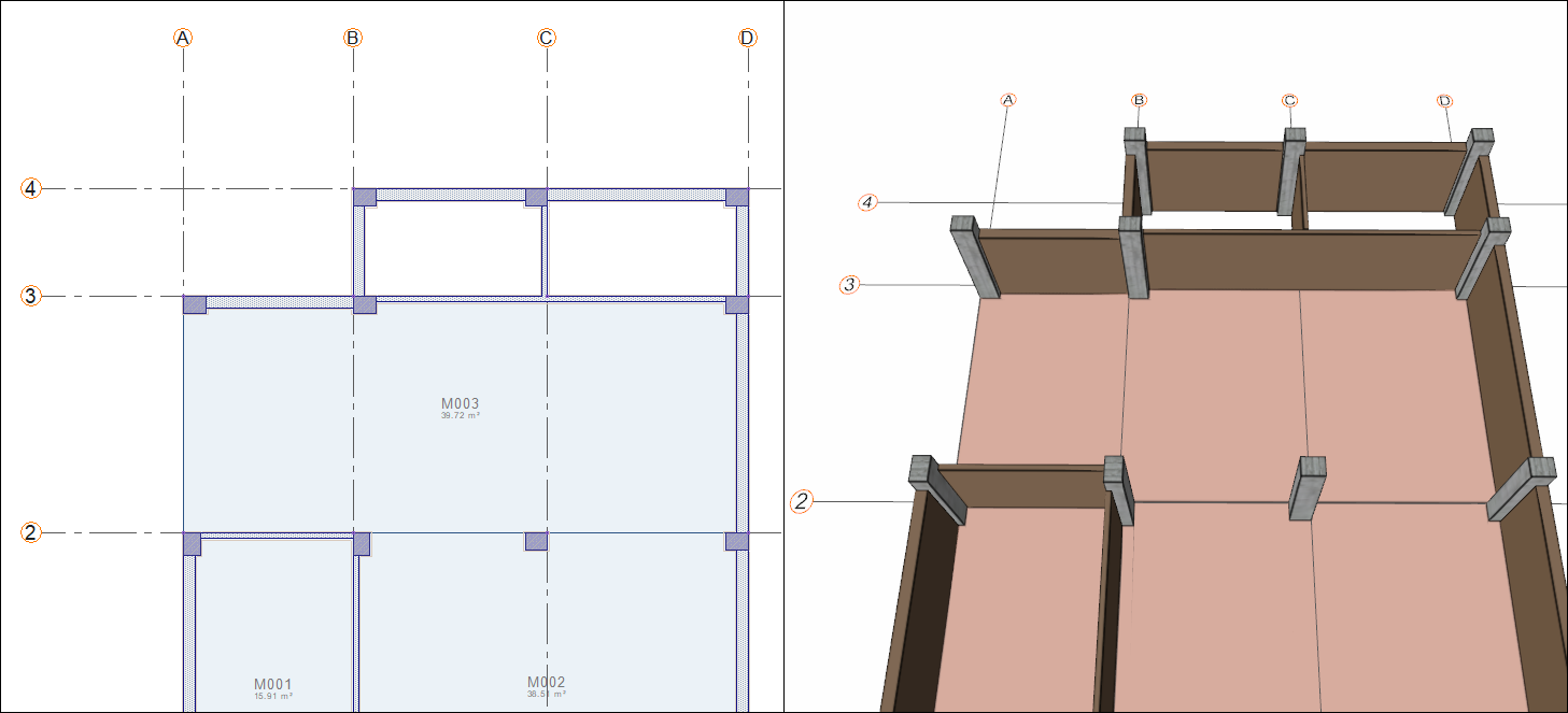

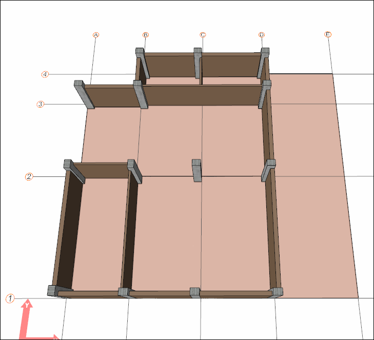

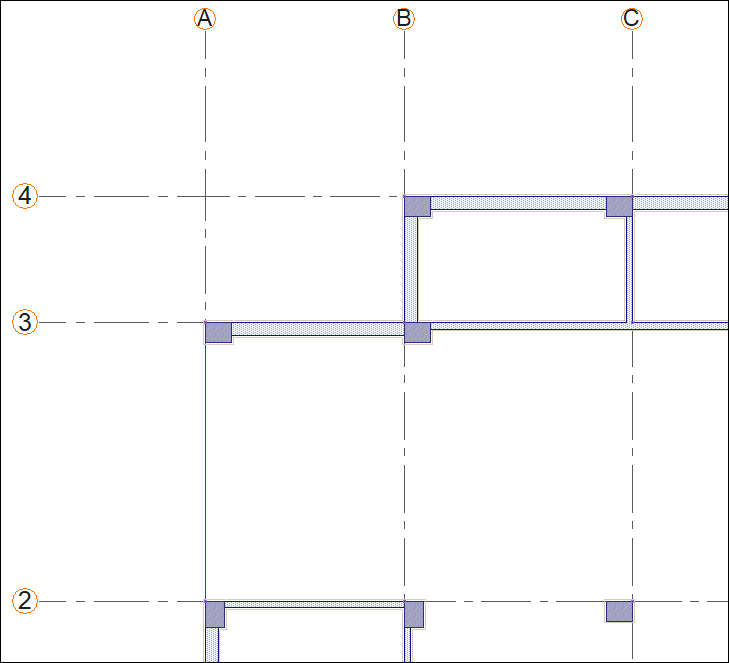

  • İlk olarak A düşey aksı üzerinde 2 ve 3 aksları arasında yer alan duvarı silin. İleriki adımlarda buraya giydirme cephe tanımlayacaksınız.
  • Mahal kenarı komutuna tıklayın. A-2 aks kesişimini başlangıç noktanız olarak tıklayın.
  • A-3 aks kesişimine tıklayın. Mahal kenarı oluşacaktır.

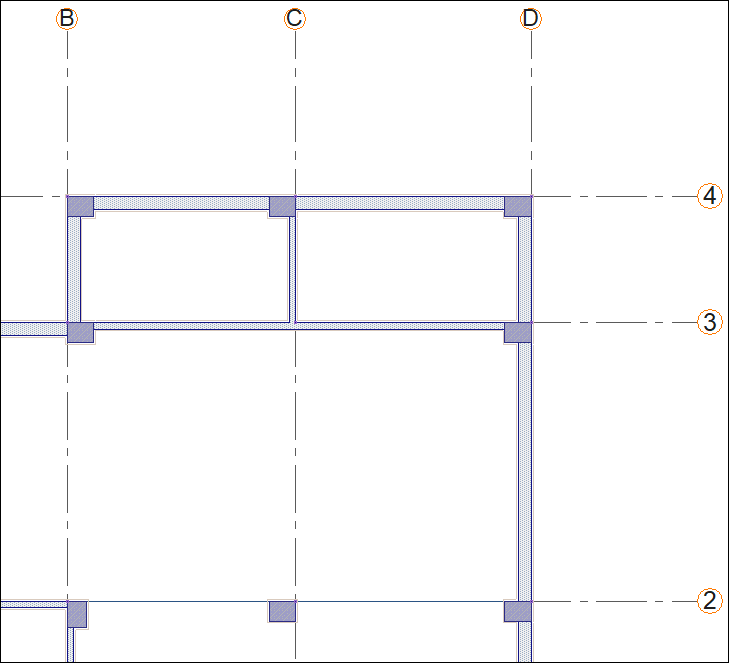

  • Çizilen mahal kenarından bağımsız bir mahal kenarı çizmek için klavyeden Esc tuşuna basıp komuttan çıkın.

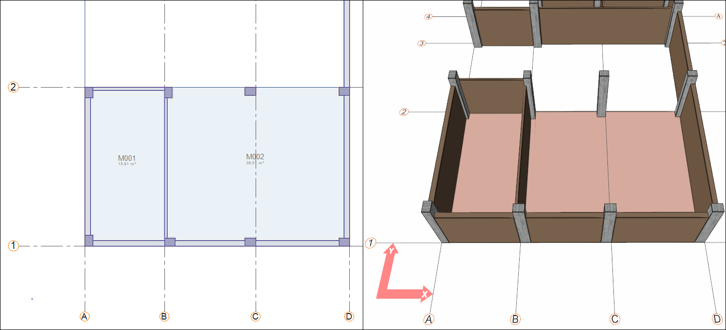

  • B-2 aks kesişimine sonra D-2 aks kesişimine tıklayın.
  • Mahal kenarınız oluşacaktır. Tek kapalı alanda 2 farklı mahal elde etmenizi sağlayacaktır.
  • Klavyeden Esc tuşuna basıp komuttan çıkın.

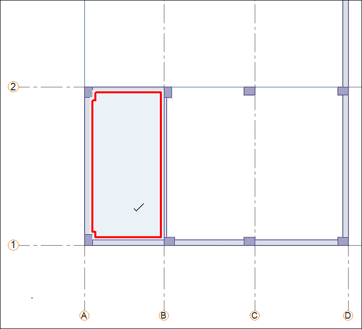

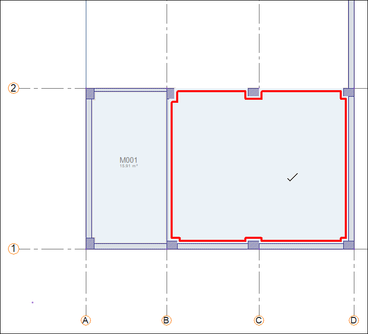

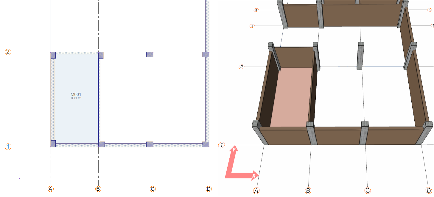

  • Mahal komutuna girin.
  • 1-2 ve A-B aksları ile sınırlanan alanın üzerine farenizi götürün ve sol tuşuna tıklayın.
  • Mahal oluşacaktır.
  • 1-2 ve B-D aksları ile sınırlanan alanın üzerine farenizi götürün ve sol tuşuna tıklayın.

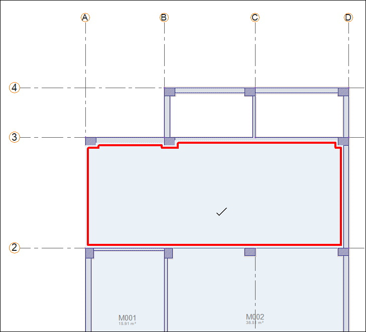

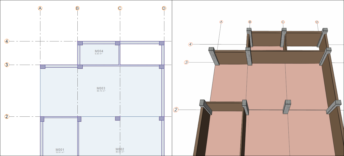

  • 2-3 ve A-D aksları ile sınırlanan alanın üzerine farenizi götürün ve sol tuşuna tıklayın.

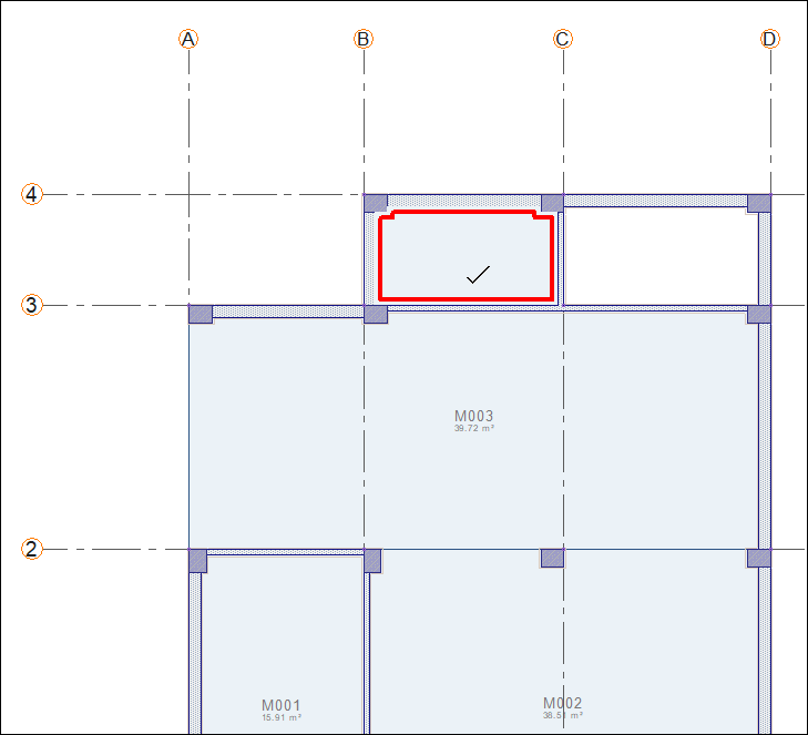

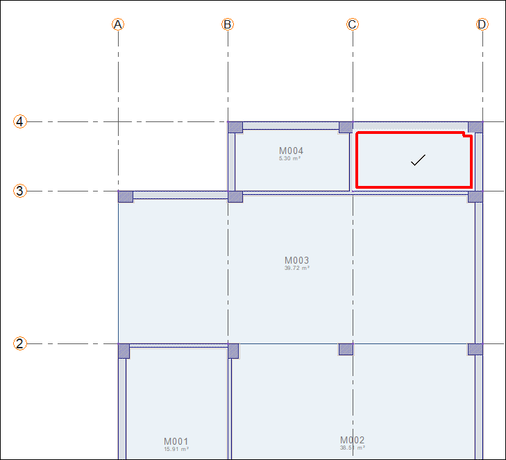

  • 3-4 ve B-C aksları ile sınırlanan alanın üzerine farenizi götürün ve sol tuşuna tıklayın.
  • 3-4 ve C-D aksları ile sınırlanan alanın üzerine farenizi götürün ve sol tuşuna tıklayın.

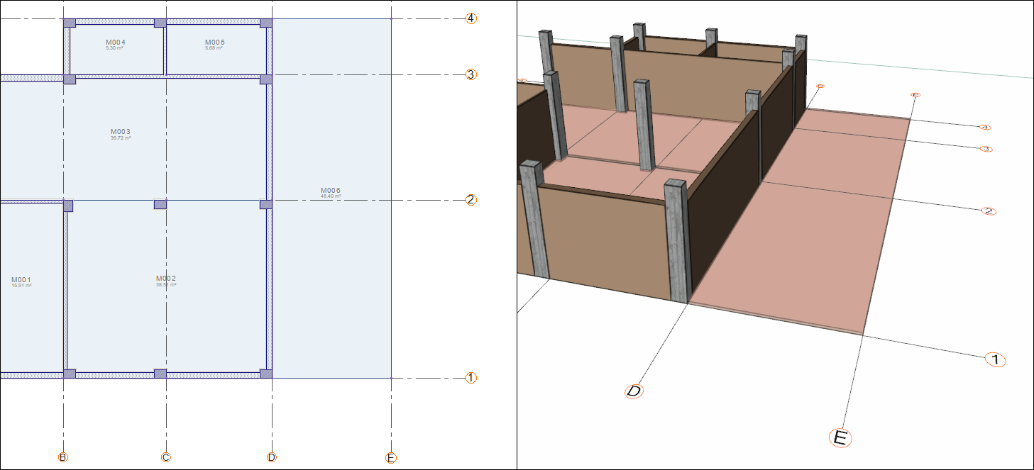

Veranda için mahal kenarı ile dış sınırları oluşturup mahal oluşturun.

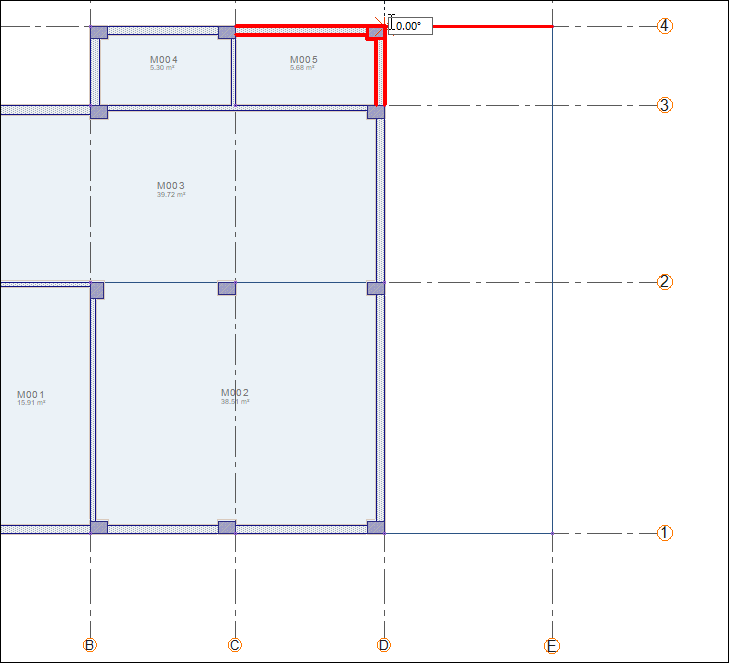

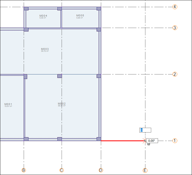

  • D-1 aks kesişimini başlangıç noktanız olarak tıklayın.
  • E-1 aks kesişimine tıklayın. Mahal kenarı oluşacaktır.

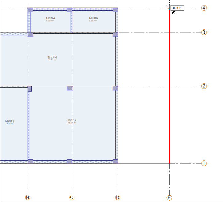

  • E-4 aks kesişimine tıklayın. Mahal kenarı oluşacaktır.
  • D-4 aks kesişimine tıklayın. Mahal kenarı oluşacaktır.

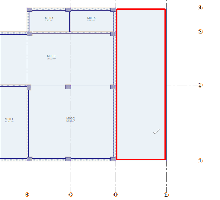

  • Esc tuşuna basarak mahal kenarı komutundan çıkın. Mahal komutuna tıklayın.
  • Mahal kenarları ile oluşturduğunuz kapalı alan üzerine farenizi götürün ve sol tuşuna tıklayın.
  • Mahal oluşacaktır. Klavyeden Esc tuşuna basıp komuttan çıkın.
  • Zemin kat mahalleri tamamlandı

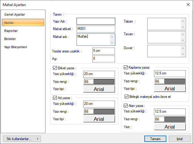

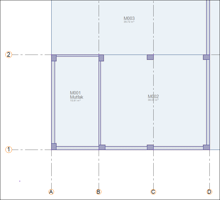

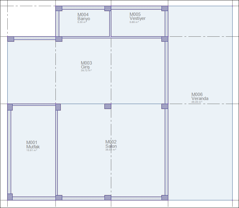

Mahallere mahal adı ekleyin.
  • Farenizi M001 etiketine sahip mahalin üzerine getirip ve çift tıklayın.
  • Mahal ayarları diyaloğu açılacaktır. Mahal adı satırına Mutfak yazın.
  • Tamam butonuna tıklayarak diyaloğu kapatın. Plana mahal adı eklenecektir.
  • M002 etiketine sahip mahale Salon adını verin.
  • M003 etiketine sahip mahale Giriş adını verin.
  • M004 etiketine sahip mahale Banyo adını verin.
  • M005 etiketine sahip mahale Vestiyer adını verin.
  • M006 etiketine sahip mahale Veranda adını verin.
