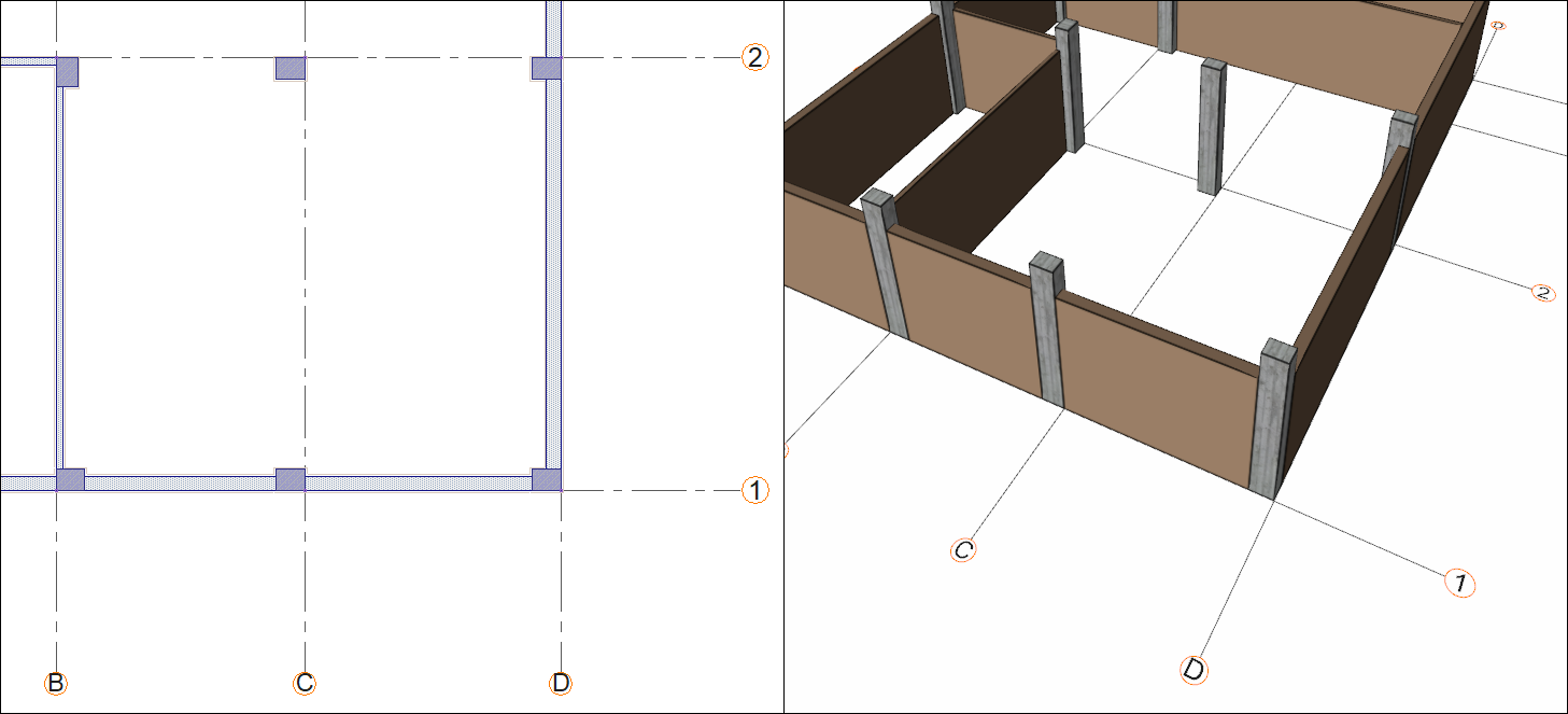

  • Kolon komutuna tıklayın. Kolon toolbarından köşeye yanaşık seçeneğini işaretleyin.
  • Toolbara değer olarak 40/30 girin.

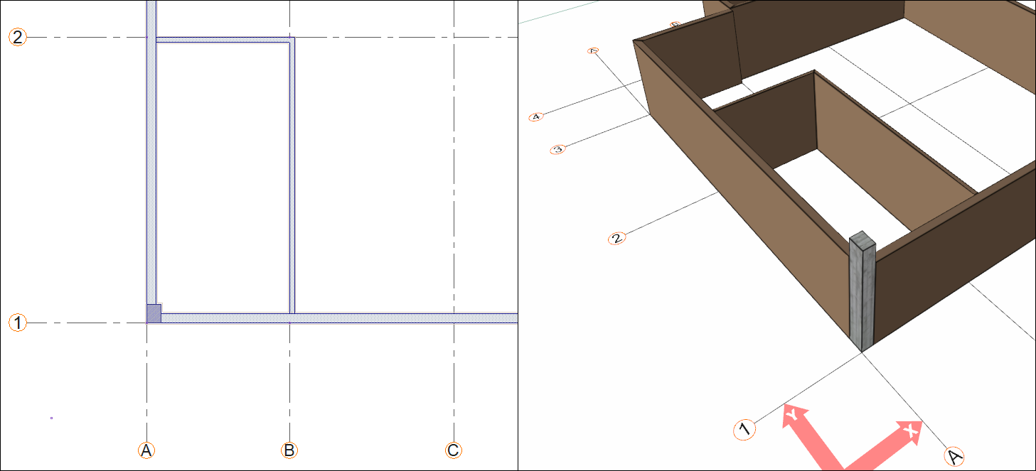

  • A-1 aks kesişimine tıklayın. Kolonun 40 cm kenarı A aksına gelecek şekilde döndürün ve sol tuşa tıklayarak yerleştirin.
  • A-2 aks kesişimine tıklayın. Boşluk tuşuyla kolonun simetrisini alın.

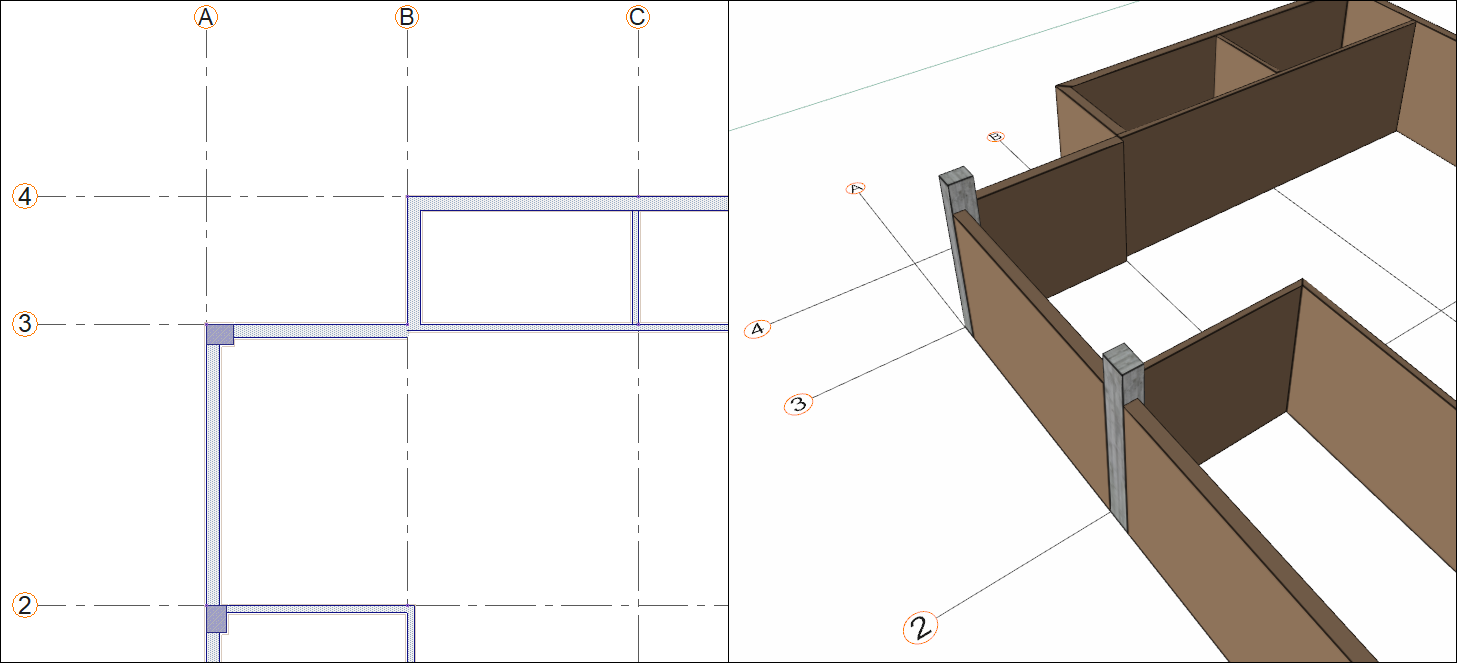

  • Kolonun 40 cm kenarı A aksına gelecek şekilde döndürün ve yerleştirin.
  • A-3 aks kesişimine tıklayın. Kolonun 40 cm kenarı 3 aksına gelecek şekilde döndürün ve yerleştirin.
  • B-4 aks kesişimine tıklayın. Kolonun 40 cm kenarı 4 aksına gelecek şekilde döndürün ve yerleştirin.
  • B-3 aks kesişimine tıklayın. Kolonun 40 cm kenarı 3 aksına gelecek şekilde döndürün ve yerleştirin.
  • B-2 aks kesişimine tıklayın. Boşluk tuşuyla kolonun simetrisini alın.

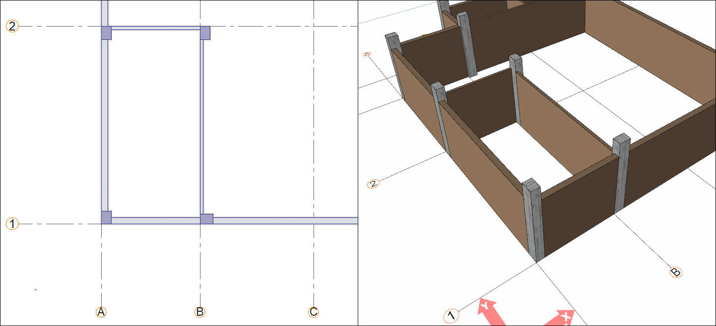

  • Kolonun 40 cm kenarı B aksına gelecek şekilde döndürün ve yerleştirin.
  • B-1 aks kesişimine tıklayın. Boşluk tuşuyla kolonun simetrisini alın.
  • Kolonun 40 cm kenarı 1 aksına gelecek şekilde döndürün ve yerleştirin.

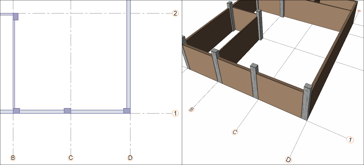

  • C-1 aks kesişimine tıklayın. Kolonun 40 cm kenarı 1 aksına gelecek şekilde döndürün ve yerleştirin.
  • D-1 aks kesişimine tıklayın. Kolonun 40 cm kenarı 1 aksına gelecek şekilde döndürün ve yerleştirin.
  • C-2 aks kesişimine tıklayın. Boşluk tuşuyla kolonun simetrisini alın.
  • Kolonun 40 cm kenarı 2 aksına gelecek şekilde döndürün ve yerleştirin.
  • D-2 aks kesişimine tıklayın. Boşluk tuşuyla kolonun simetrisini alın.
  • D-3 aks kesişimine tıklayın. Boşluk tuşuyla kolonun simetrisini alın.
  • Kolonun 40 cm kenarı 3 aksına gelecek şekilde döndürün ve yerleştirin.

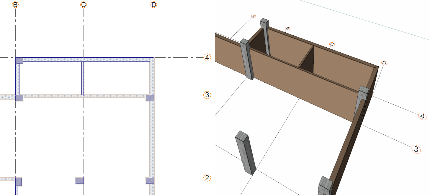

  • D-4 aks kesişimine tıklayın. Boşluk tuşuyla kolonun simetrisini alın.
  • Kolonun 40 cm kenarı 4 aksına gelecek şekilde döndürün ve yerleştirin.

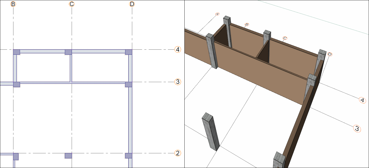

  • C-4 aks kesişimine tıklayın. Boşluk tuşuyla kolonun simetrisini alın.

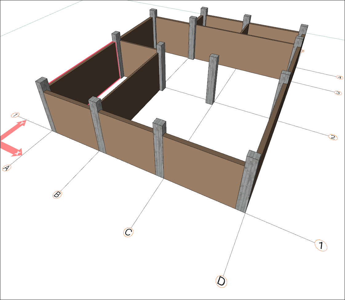

  • Klavyeden Esc tuşuna basıp komuttan çıkın.
  • Zemin kat kolonları tamamlandı.
