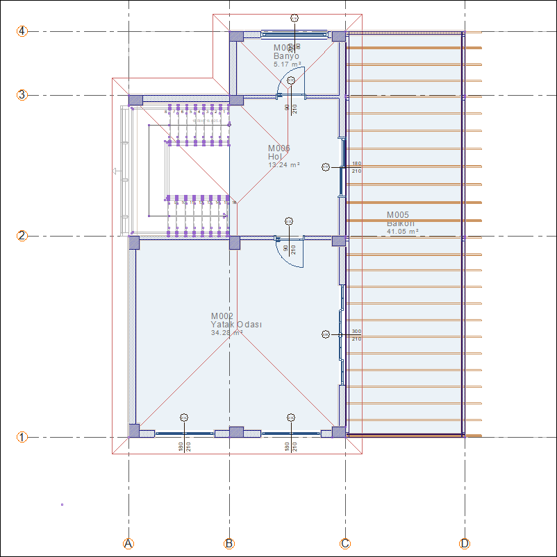

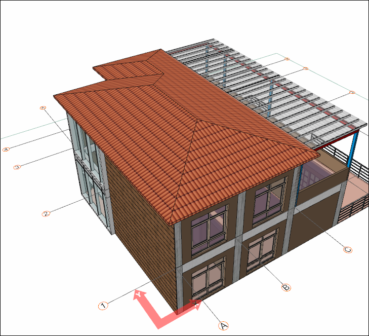

  • Çatı komutuna girin.
  • Çatı toolbarında çatı eğimi için 30 değerini, sacak için 0.5 değerini girin.

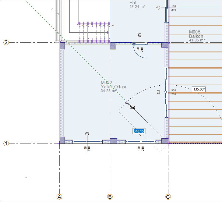

  • A-1 aks kesişimini sonra C-1 aks kesişimini tıklayın.

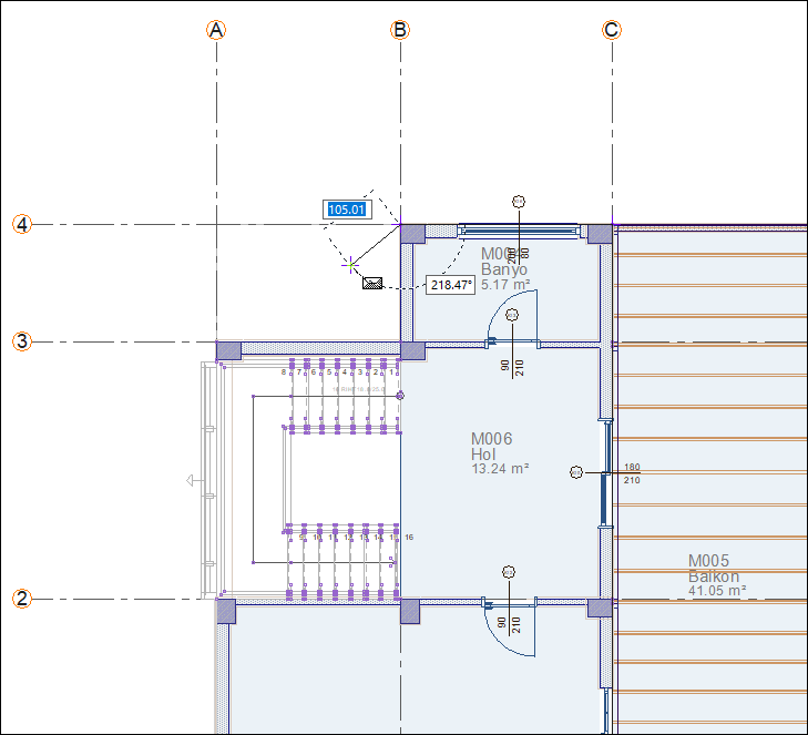

    C-4 aks kesişimini sonra B-4 aks kesişimini tıklayın.

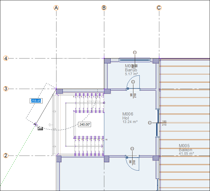

  • B-3 aks kesişimini sonra A-3 aks kesişimini tıklayın.
  • A -1 aks kesişimine tıklayın.
  • Çatınız oluşacaktır.

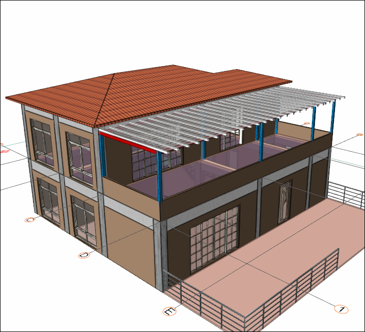

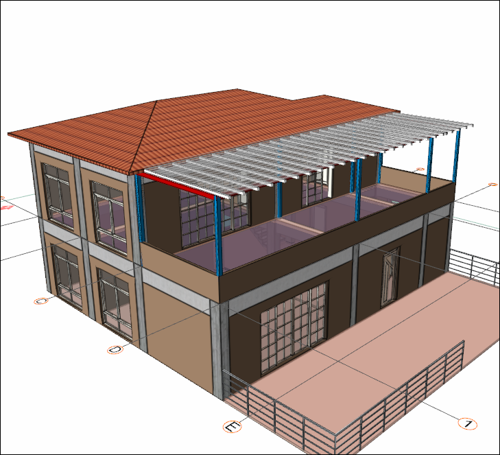

Çatıyla çelik kiriş ve aşıkların çakışmasını önlemek için çelik elemanların yükseklik ve kotlarını değiştirin.

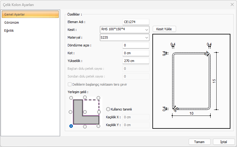

  • Çelik kolonları seçip bir tanesinin üzerine çift tıklayın. Çelik kolon ayarları diyaloğu açılacaktır.
  • Yükseklik değerini 270 cm girin. Tamam butonuna tıklayarak diyaloğu kapatın.

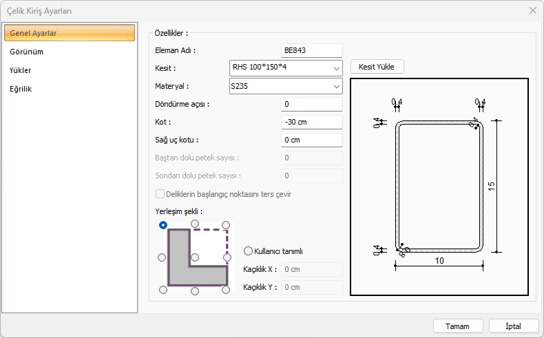

  • Çelik kirişleri seçip bir tanesinin üzerine çift tıklayın. Çelik kiriş ayarları diyaloğu açılacaktır.
  • Kot değerini -30 cm girin. Tamam butonuna tıklayarak diyaloğu kapatın.
  • Çelik aşıkların kotu kirişlerle beraber düşecek, çatı ve çelik elemanlar çakışmayacaktır.
  • Çatı tamamlandı.
