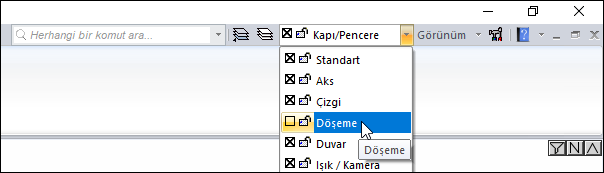

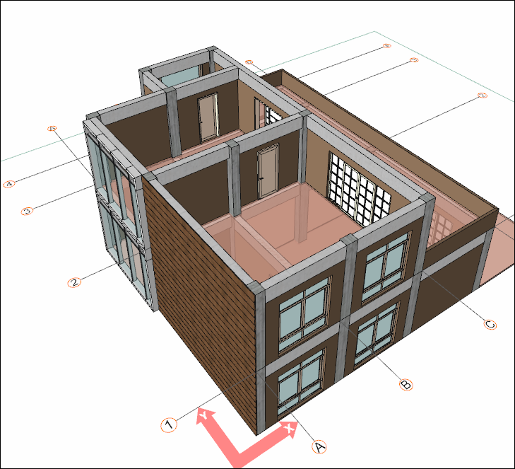

Kapıları perspektif ekranda takip edebilmek için katman listesinden döşeme katmanının işaretini kaldırın.

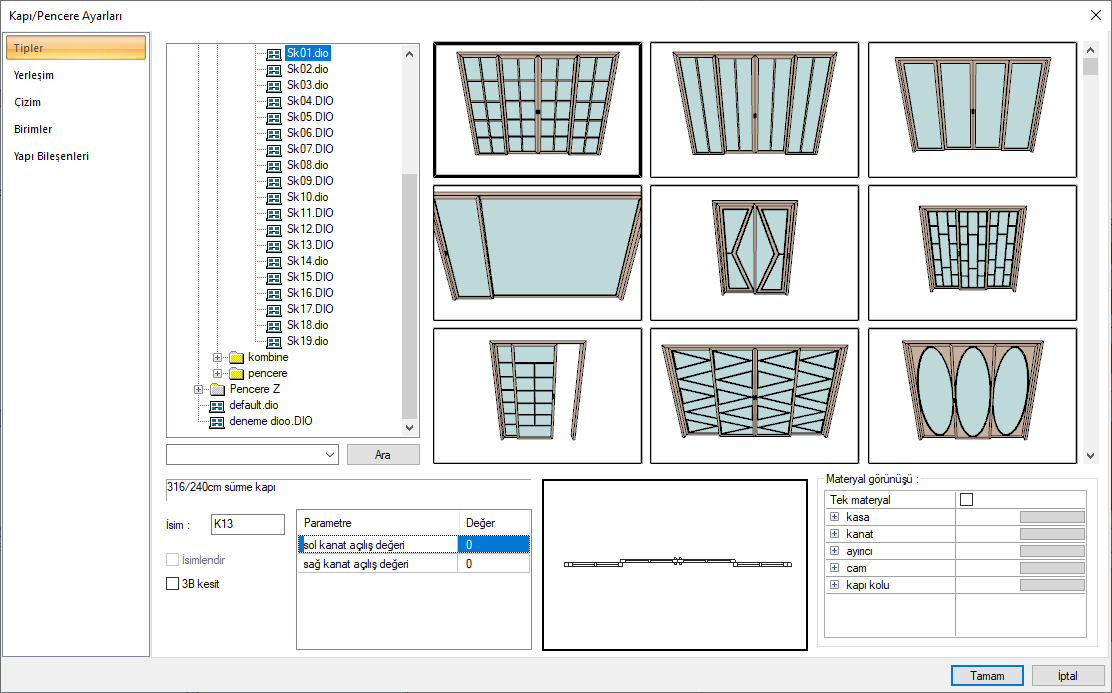

  • Kapı/pencere komutunu tıklayın.

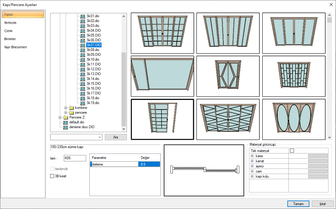

  • Kapı/pencere toolbarından ayarlar ikonuna tıklayın.
  • Tipler sekmesinde listeden 1.50/kapılar/surme/Sk01.dio satırını seçin.

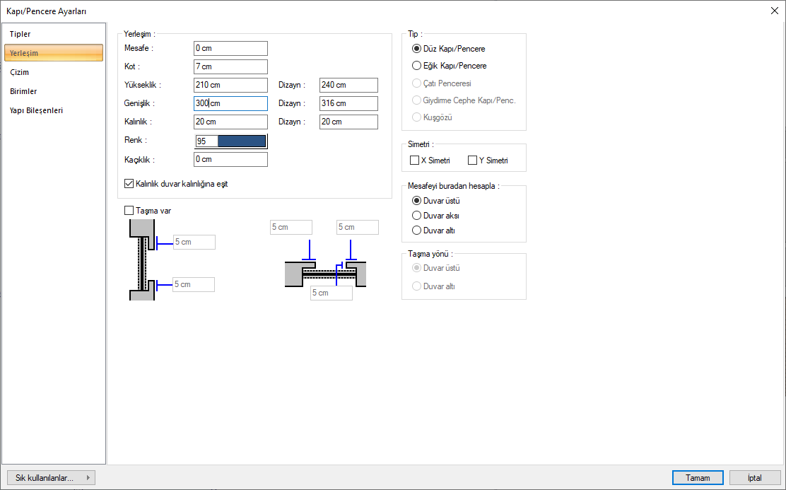

  • Yerleşim sekmesinde yükseklik değerini 210 cm, genişlik değerini 300 cm yapın. Tamam butonunu tıklayarak diyaloğu kapatın.

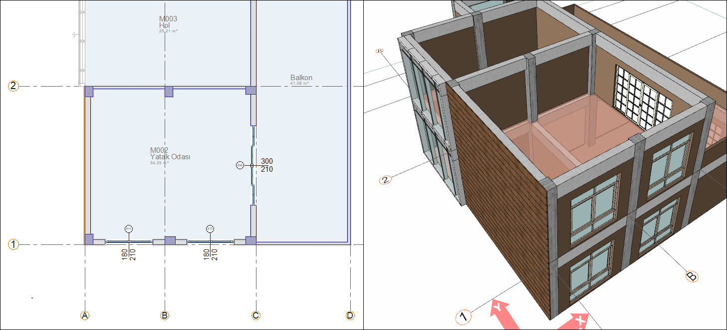

  • Kapı/pencere toolbarında Uzaklık kullan seçeneğini işaretleyin ve değer kutusuna 0 girin.
  • Farenizi C aksı üzerinde 1 ve 2 aksları ile sınırlandırılmış duvarın ortasına götürün.
  • Kırmızı bir ok çıkacak ve kapı duvarın ortasına yerleşecektir.
  • Farenin sol tuşuna tıklayın. Kapı oluşacaktır.
  • Tipler sekmesinde listeden 1.50/kapılar/surme/Sk07.dio satırını seçin.
  • Yerleşim sekmesinde yükseklik değerini 210 cm, genişlik değerini 180 cm yapın. Tamam butonunu tıklayarak diyaloğu kapatın.

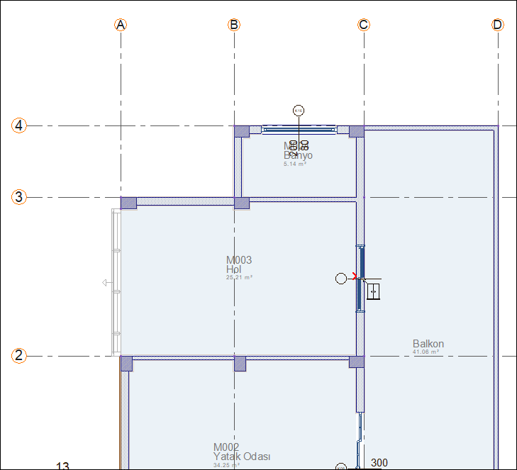

  • Farenizi C aksı üzerinde 2 ve 3 aksları ile sınırlandırılmış duvarın ortasına götürün.

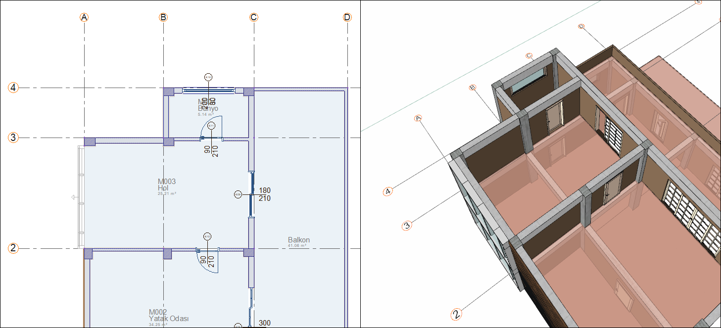

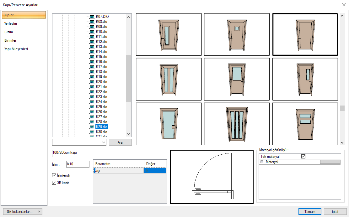

  • Tipler sekmesinde listeden 1.50/kapılar/basit/tek kanat/K29.dio satırını seçin.
  • Yerleşim sekmesinde yükseklik değerini 210 cm, genişlik değerini 90 cm yapın. Tamam butonunu tıklayarak diyaloğu kapatın.

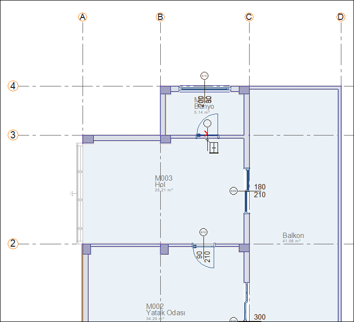

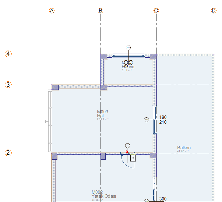

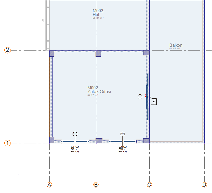

  • Farenizi 2 aksı üzerinde B ve C aksları ile sınırlandırılmış duvarın ortasına götürün.
  • Klavyeden 2 tuşuna basın. Kapı simetrisi alınacak, yatak odasına açılacaktır.

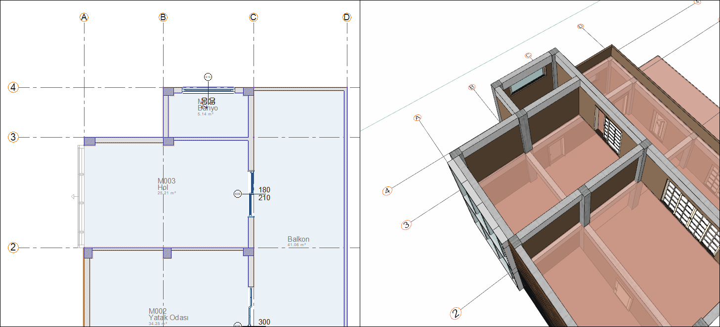

  • Farenizi 3 aksı üzerinde B ve C aksları ile sınırlandırılmış duvarın ortasına götürün.
  • Klavyeden Esc tuşuna basıp komuttan çıkın. Üst kat kapıları tamamlandı.
