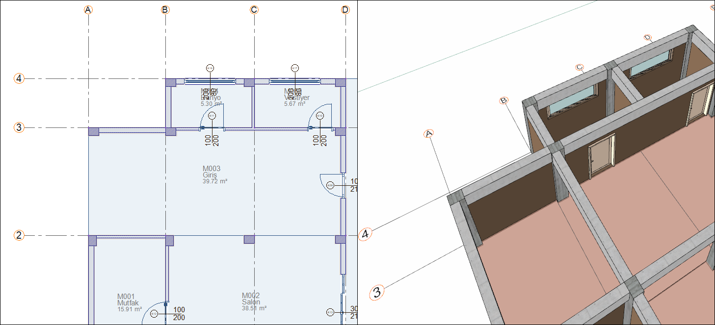

Bu bölümde yapı bilgi modellemesi kapsamında, mimari tasarımın zemin kat pencerelerini oluşturun.

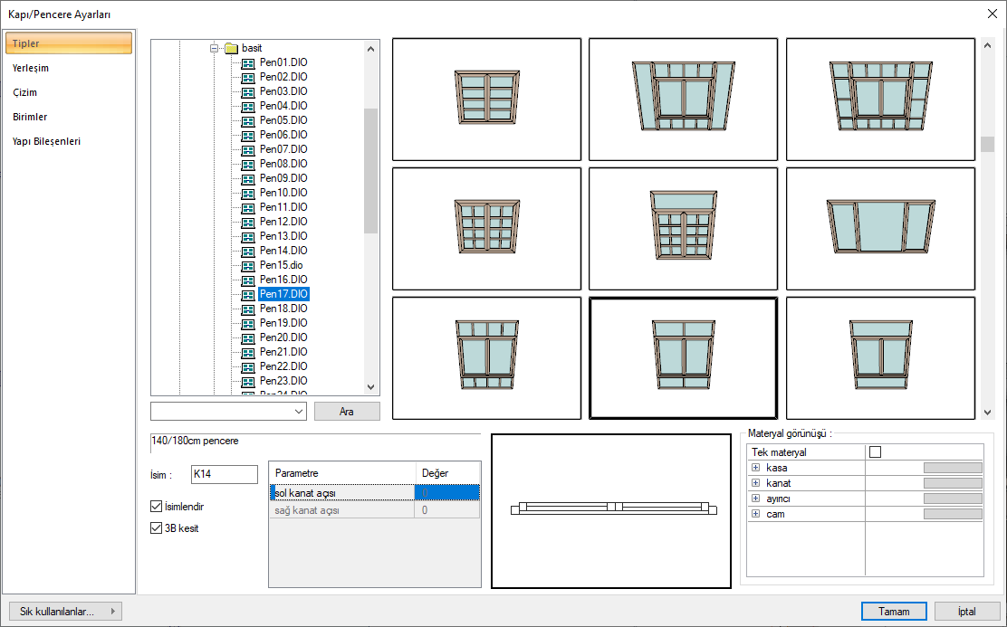

  • Kapı/pencere komutunu tıklayın.

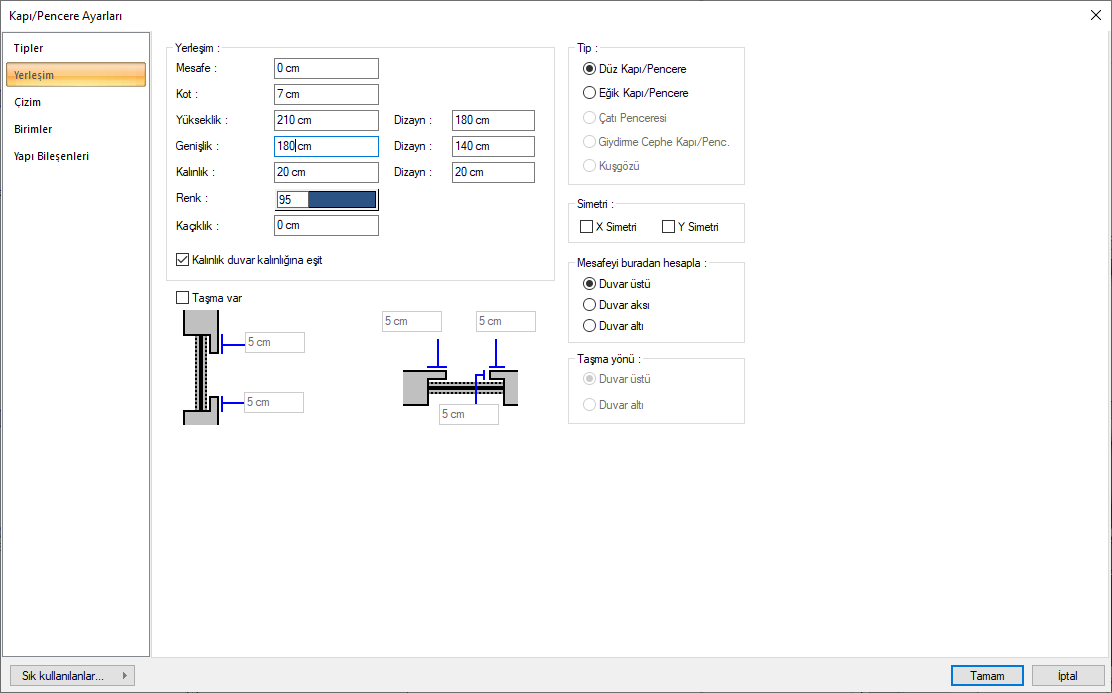

  • Kapı/pencere toolbarından ayarlar ikonuna tıklayın.

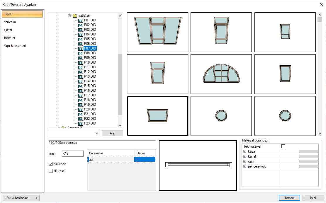

  • Tipler sekmesinde listeden 1.50/pencereler/basit/Pen17.DIO satırını seçin.
  • Yerleşim sekmesinde kot değerini 7 cm, yükseklik değerini 210 cm, genişlik değerini 180 cm yapın. Tamam butonunu tıklayarak diyaloğu kapatın.

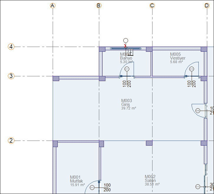

  • Kapı/pencere toolbarında Uzaklık kullan seçeneğini işaretleyin ve değer kutusuna 0 girin.

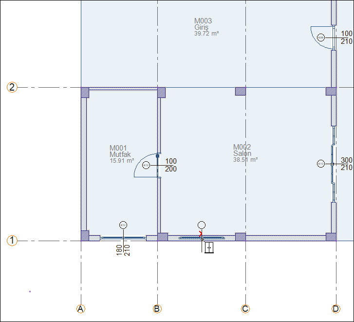

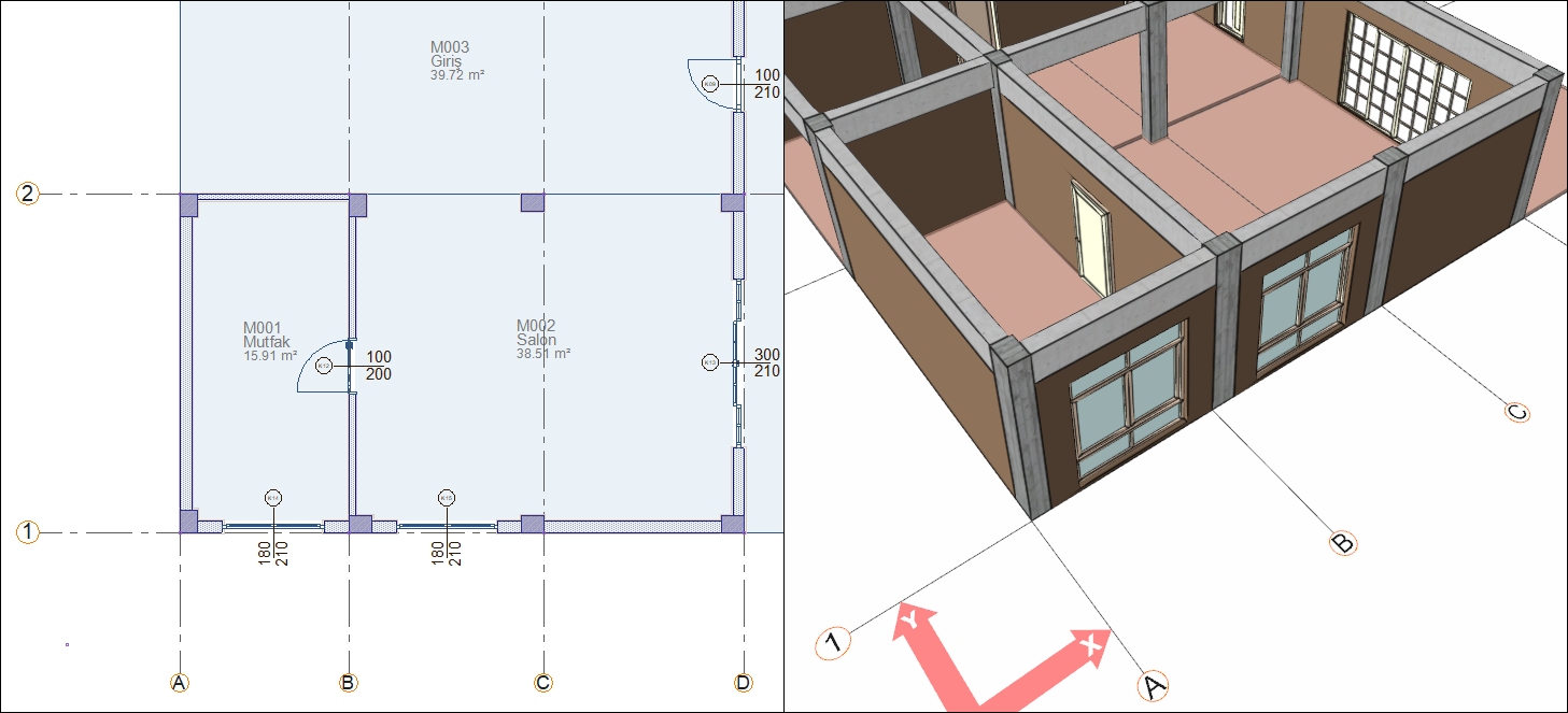

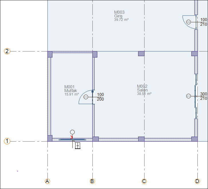

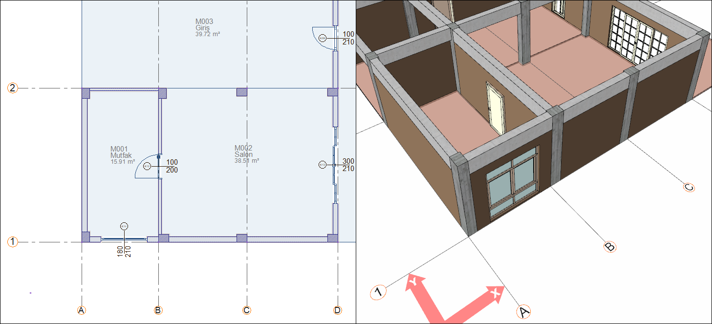

  • Farenizi 1 aksı üzerinde A ve B aksları ile sınırlandırılmış duvarın ortasına götürün.
  • Kırmızı bir ok çıkacak ve pencere duvarın orta noktasına yerleşecektir.
  • Farenin sol tuşuna tıklayın. Pencere oluşacaktır.
  • Farenizi 1 aksı üzerinde B ve C aksları ile sınırlandırılmış duvarın ortasına götürün.
  • Tipler sekmesinde listeden 1.50/pencereler/vasistas/P07.DIO satırını seçin.
  • Yerleşim sekmesinde kot değerini 170 cm, yükseklik değerini 80 cm, genişlik değerini 200 cm yapın. Tamam butonunu tıklayarak diyaloğu kapatın.

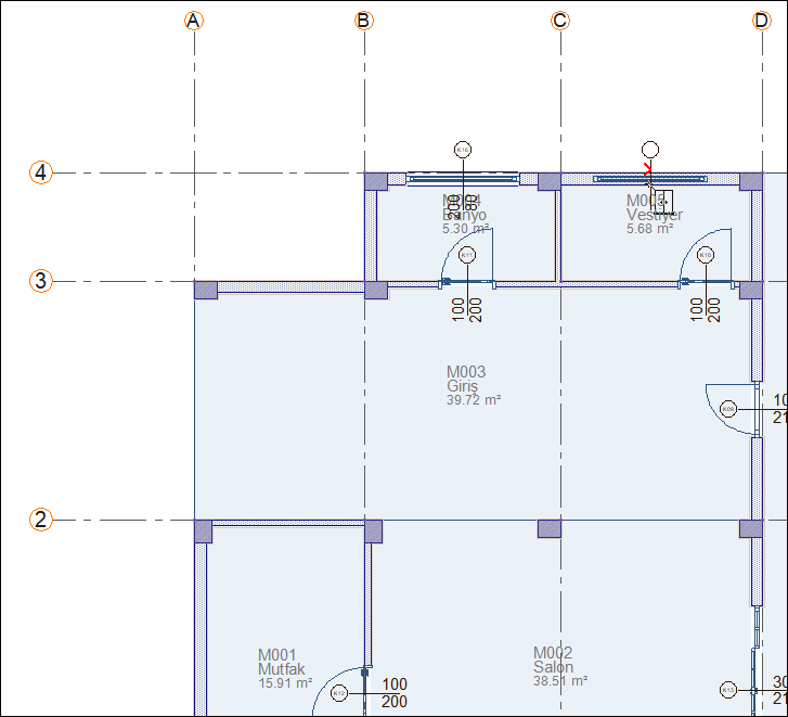

  • Farenizi 4 aksı üzerinde B ve C aksları ile sınırlandırılmış duvarın ortasına götürün.
  • Farenizi 4 aksı üzerinde C ve D aksları ile sınırlandırılmış duvarın ortasına götürün.

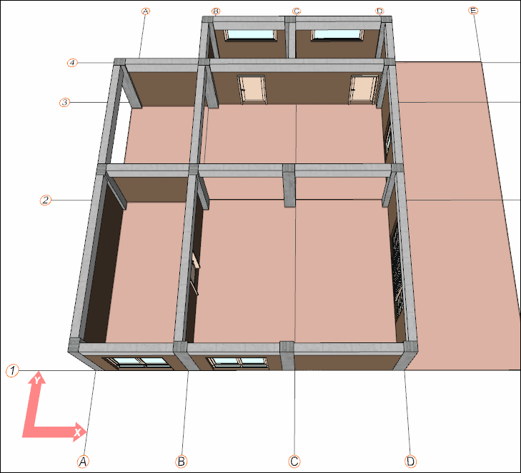

  • Klavyeden Esc tuşuna basıp komuttan çıkın. Zemin kat pencereleri tamamlandı.
