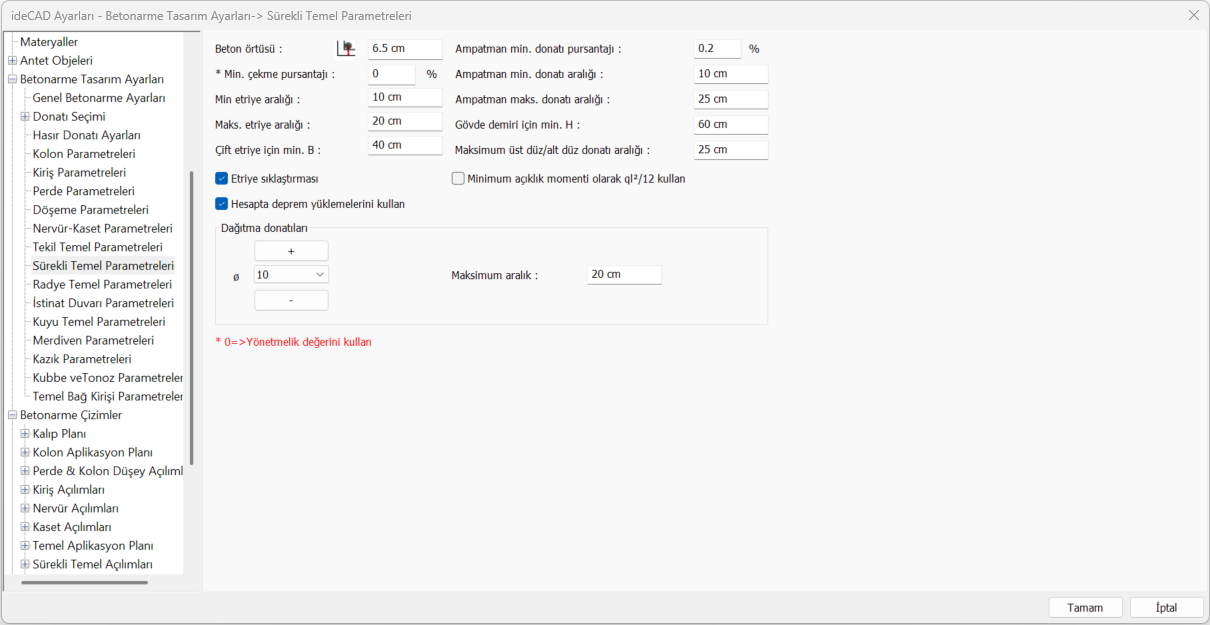

Sürekli Temel Parametreleri ile Betonarme Sürekli Temel Tasarımında kullanılan tasarım parametreleri belirlenir. Paspayı, maksimum ve minimum donatı oranı ve etriye aralığı, ampatman donatı özellikeri vb. parametreler tekil temel parametreleri penceresinden belirlenir.
( * ) işareti olan parametrelerde 0 “sıfır” yazısı, kullanılan yönetmelikte belirtilen değerinin kullanıldığı anlamına gelir.
( % ) işareti olan parametreler donatı oranının yüzdelik ifadesi anlamına gelir. Betonarme elemanın enkesit alanının donatı alanına oranının yüzdelik ifade ile belirtilmiş halidir.
Örneğin minimum pursantaj parametresine bir “1” yazıldığında donatı yüzdesi %1 olarak dikkate alınır. 0.01 donatı oranının yüzdelik karşılığı %1 olduğundan bu parametreye “1” yazılması uygundur.
Özellikler
Beton örtüsü
Temel kirişi içindeki donatının ağırlık merkezinden betonun dış yüzüne olan mesafesidir.
Minimum çekme pursantajı
Temel kirişinde çekme bölgesine konulacak donatının minimum değerini belirleyen donatı yüzdesidir. Temelin brüt alanının bu parametrede belirtilen yüzdelik değeri minimum donatı alanını belirler. Bu parametre temel kirişin  açıklığında alta ve temel kirişin mesnetinde üstte kullanılır. Betonarme elemanın minimum donatı alanı, brüt kesitin bu parametre ile girilen yüzdelik değerinden az olmayacağı anlamına gelir. Ayrıca minimum çekme pursantajı 0.8 fctd /fyd bağıntısından büyük olacak şekilde kontrol yapılır.
Min etriye aralığı
Temel kirişine konulacak etriyenin aralığı bu parametrede belirtilen değerden az olmayacak şekilde seçilir.
Max. etriye aralığı
Temel kirişine konulacak etriyenin aralığı bu parametrede belirtilen değerden fazla olmayacak şekilde seçilir.
Çift etriye için min. B
Temel kirişinin genişliği bu parametreyle karşılaştırılır. Genişlik bu parametrede yazan minimum genişlik değerini aşmadığı sürece temel kirişi çift kollu bir etriye ile donatılandırılırlar. Aksi durumda her 40 cm içine çift kollu etriye bir etriye açılır.
Ampatman min. donatı pursantajı
Sürekli temelde ampatmana konulacak donatının minimum değerini belirleyen donatı yüzdesidir. Ampatmanın brüt alanının bu parametrede belirtilen yüzdelik değeri minimum donatı alanını belirler. Betonarme elemanın minimum donatı alanı, brüt kesitin bu parametre ile girilen yüzdelik değerinden az olmayacağı anlamına gelir. Ampatman donatısı hiç bir koşulda  bu parametreyle belirlenen sınırdan az olamaz. Minimum donatı ampatman momentinden bulunan hesap donatısı ile karşılaştırılır.
Ampatman min. donatı aralığı
Sürekli temelde ampatmana konulacak donatının aralığı bu parametrede belirtilen değerden az olmayacak şekilde seçilir.
Ampatman max. donatı aralığı
 Sürekli temelde ampatmana konulacak donatının aralığı bu parametrede belirtilen değerden fazla olmayacak şekilde seçilir.
Gövde demiri için min. H
Temel kirişin yüksekliği bu parametrede yazan değerden  fazla ise temel kirişine gövde donatısı yerleştirilir.
Maks. montaj + düz aralığı
Kiriş genişliği bu satırda yazılan değere bölünür ve kirişe konulacak minimum montaj veya düz donatı sayısı bu değere göre belirlenir.
Etriye sıklaştırması
İşaretlenirse sürekli temelde mesnet bölgesinde açıklığa konan etriye aralığının yarısı kadar bir aralıkta etirye sıklaştırması yapılır. İşaretlenmezse, sürelli temel mesnetine, açıklıkla aynı aralıkla etriye yerleştirilir..
Hesapta deprem momentlerini kullan
Temel hesabında üst yapıdan gelen düşey (sabit ve hareketli) yüklemeden oluşan kolon tesirleri dışında deprem yüklemelerinden oluşan kolon tesirleri de hesaba katılır ve en olumsuz kombinasyona göre sürekli temel hesapları yapılır. İşaretli değilse, sadece düşey yüklemeden oluşan kolon momentleri hesaba katılırlar.
Minimum açıklık momenti olarak ql2/12 kullan
Bu seçenek işaretlenmesi durumunda sürekli temellerde açıklık momenti en az açıklık= q*l*l/12'den bulana moment kadar kabul edilir. Donatı dizaynı bu momente göre yapılır. Hesaptan bulunan açıklık momenti q*l*l /12'den büyükse hesaptan bulunan açıklık momenti donatı dizaynında kullanılır.
l = Sürekli temel temiz açıklığı
q= Zemin taşıma gücü değerinden bulunan sürekli temel yükü
Dağıtma donatıları
Kullanılacak dağıtma (tevzi) donatısının çapı belirtilir.
Maksimum aralık
Temelin ampatmanına konulacak tevzi(dağıtma) donatısının aralığı bu parametrede belirtilen değerden fazla olmayacak şekilde seçilir.
