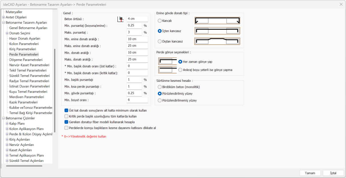

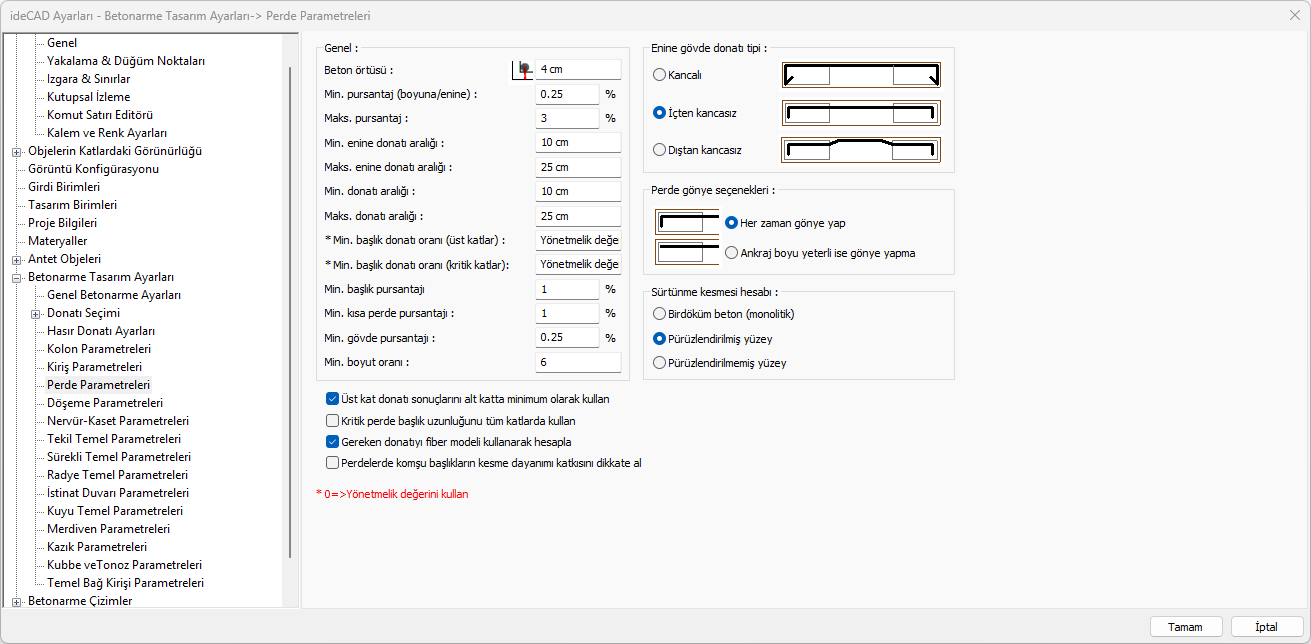

Perde Parametreleri ile betonarme perde ve grup perde tasarımında kullanılan tasarım parametreleri belirlenir. Paspayı, kenetlenme boyu, maksimum ve minimum etriye aralığı ve donatı oranı vb. parametreler Perde Parametreleri penceresinden belirlenir.
( * ) işareti olan parametrelerde 0 “sıfır” yazısı, kullanılan yönetmelikte belirtilen değerinin kullanıldığı anlamına gelir.
( % ) işareti olan parametreler donatı oranının yüzdelik ifadesi anlamına gelir. Betonarme elemanın enkesit alanının donatı alanına oranının yüzdelik ifade ile belirtilmiş halidir.
Örneğin minimum pursantaj parametresine bir “1” yazıldığında donatı yüzdesi %1 olarak dikkate alınır. 0.01 donatı oranının yüzdelik karşılığı %1 olduğundan bu parametreye “1” yazılması uygundur.

Min. pursantaj
Perdeye konulacak boyuna donatının minimum değerini belirleyen donatı yüzdesidir. Perdenin brüt alanının bu parametrede belirtilen yüzdelik değeri minimum donatı alanını belirler. Betonarme elemanın minimum donatı alanı, brüt kesitin bu parametre ile girilen yüzdelik değerinden az olmayacağı anlamına gelir.
Max. pursantaj
Perdeye konulacak boyuna donatının maksimum değerini belirleyen donatı yüzdesidir. Perdenin brüt alanının bu parametrede belirtilen yüzdelik değeri maksimum donatı alanını belirler. Betonarme elemanın maksimum donatı alanı, brüt kesitin bu parametre ile girilen yüzdelik değerinden fazla olmayacağı anlamına gelir.
Min. enine donatı aralığı
Perdeye konulacak etriyenin aralığı bu parametrede belirtilen değerden az olmayacak şekilde seçilir.
Max. enine donatı aralığı
Perdeye konulacak etriyenin aralığı(s) bu parametrede belirtilen değerden fazla olmayacak şekilde seçilir.
Min. donatı aralığı
İki boyuna donatı  arasındaki minimum aralığı belirler. Perde, iki boyuna donatı arasındaki aralığın bu parametrede yazılan değerden daha az küçük olmaması sağlanacak şekilde  donatılandırılır.
Max. donatı aralığı
İki boyuna donatı  arasındaki maksimum aralığı belirler. Perde, iki boyuna donatı arasındaki aralığın bu parametrede yazılan değerden daha fazla olmaması sağlanacak şekilde  donatılandırılır.
Min. başlık donatı oranı (üst katlar)
Kritik perde bölgesi dışındaki, perde uç bölgelerinin her birinde toplam düşey donatı alanının perde brüt enkesit alanına oranıdır.
Min. başlık donatı oranı (kritik katlar)
Kritik perde bölgesinde, perde uç bölgelerinin her birinde toplam düşey donatı alanının perde brüt enkesit alanına oranıdır.
Min. başlık pursantajı
Perde başlık bölgesine konulacak donatının minimum değerini belirleyen donatı yüzdesidir. Başlık bölgesinin brüt alanının bu parametrede belirtilen yüzdelik değeri minimum donatı alanını belirler. Betonarme elemanın minimum donatı alanı, brüt kesitin bu parametre ile girilen yüzdelik değerinden az olmayacağı anlamına gelir.
Min. kısa perde pursantajı
Kısa perde olarak işaretlenen perdelere konulacak boyuna donatının minimum değerini belirleyen donatı yüzdesidir. Kısa perdenin brüt alanının bu parametrede belirtilen yüzdelik değeri minimum donatı alanını belirler. Betonarme elemanın minimum donatı alanı, brüt kesitin bu parametre ile girilen yüzdelik değerinden az olmayacağı anlamına gelir.
Min. gövde pursantajı
Perde bölgesine konulacak donatının minimum değerini belirleyen donatı yüzdesidir. Perde bölgesinin brüt alanının bu parametrede belirtilen yüzdelik değeri minimum donatı alanını belirler. Betonarme elemanın minimum donatı alanı, brüt kesitin bu parametre ile girilen yüzdelik değerinden az olmayacağı anlamına gelir.
Min. boyut oranı
Bir boyutu diğer boyutunu bu satırda yazan değere eşit ya da değerden büyük olan, perde objesi düşey taşıyıcı elemanlarda, perde elemanı koşullarına göre donatı tasarımı yapılır. Aksi durumda kolon elemanı koşullarına göre donatı tasarımı yapılır.

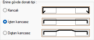

Enine gövde donatı tipi
Perde açılımlarında enine donatı çizilirken hangi tipin kullanılacağını seçilir.  Kullanmak istediğiniz seçeneği işaretleyiniz.

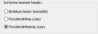

Sürtünme kesmesi hesabı
Sürtünme kesmesi hesabı için kesme - sürtünme katsayısı değeri, değişik durumlar için verilen tablodan seçilir.
Birdöküm beton(monolotik) = 1.4
Pürüzlendirilmiş yüzey =  1.0
Pürüzlendirilmemiş yüzey = 0.6
Üst kat donatı sonuçlarını alt katta minimum olarak kullan
Seçenek işaretlenirse, perdede üst katta alt kata göre daha fazla donatı çıkması durumunda alt katta kalan perdelerin donatıları, üst katta çıkan donatısı kadar alınır.
Kritik perde uzunluğunu tüm katlarda kullan
Seçenek işaretlenirse perdede kritik bölge için hesaplanan uç bölgesi donatıları ve uç bölgesi uzunluğu kritik bölge dışında da tüm kat boyunca devam ettirilir.
Gereken donatıyı fiber modelini kullanarak hesapla
İşaretlenmesi halinde perdelerde gerekli olan boyuna donatı alanı, perde enkesitinde uygun beton ve donatı modelleri ile kesit hücreleri (lif, fiber) tanımlanarak hesaplanır.
Perdelerde komşu başlıkların kesme dayanımı katkısını dikkate al
İşaretlenmesi halinde perdelerde komşu başlıkların kesme dayanımı katkısı dikkate alınır.
