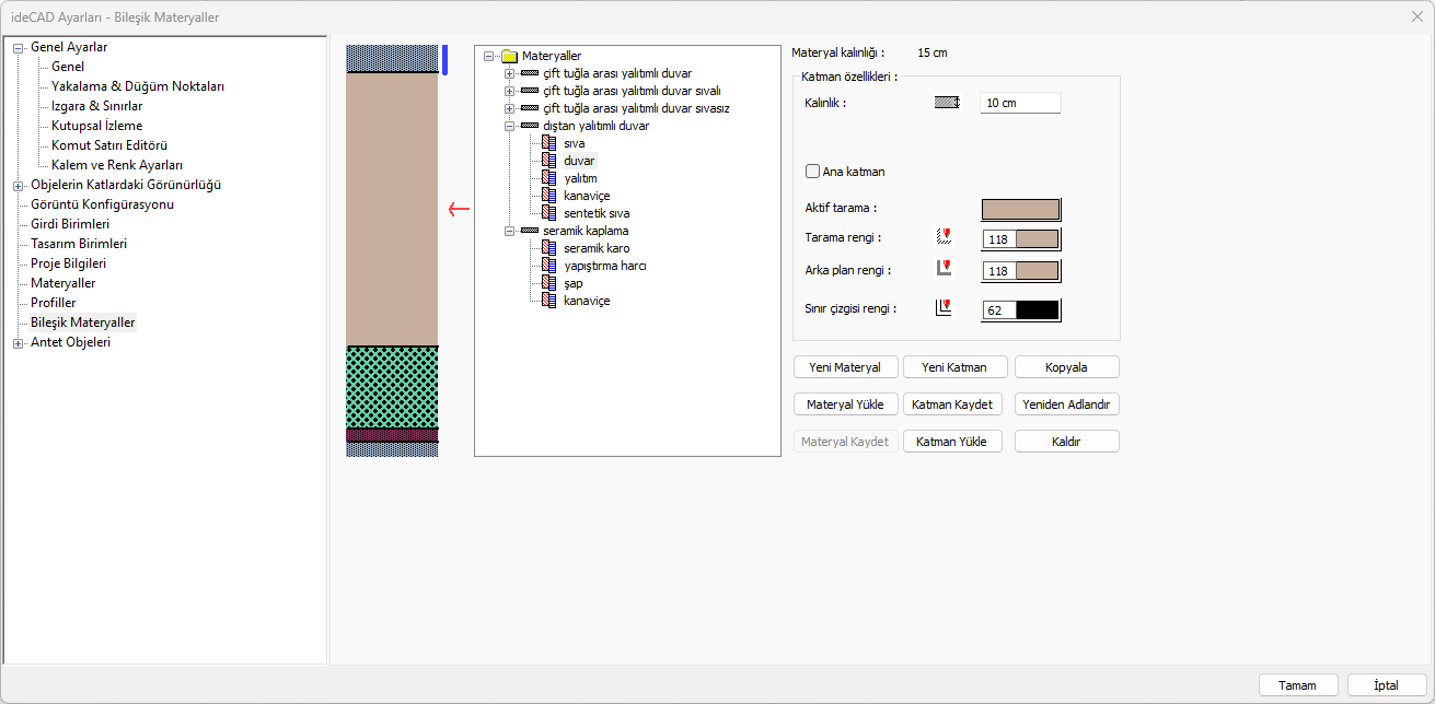

Bileşik materyaller sıva, duvar çekirdeği, düzeltme betonu, yalıtım gibi farklı katmanların bir grupta toplanmasıdır. Bir obje üzerinde uygulamada olacak bütün katmanlar ideCAD’de kullanıcı tarafından bileşik materyal olarak tanımlanır. Bileşik materyallerin çizim tekniği, tarama tipi ve renk ayarlarıyla belirlenir.

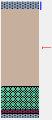

Katmanlaşma önizlemesi
Materyalin katmanları taramaları ve kalınlıkları dikkate alınarak kesit çizimi gösterilir.

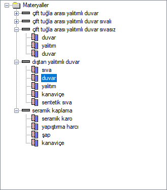

Materyal listesi
Projede yüklü olan bileşik materyaller
Materyal kalınlığı
Tanımlanan bileşik materyalin hangi kalınlıkta oluşturulduğu bilgisi yazar.
Kalınlık
Oluşturulan katmanın kalınlığı bu satırda tanımlanır.
Ana katman
Bileşik materyal birden fazla katman tanımından oluşabildiği için, bir katman ana katman olarak tanımlanır. Bileşik materyal atanmış objeler kesiştirildiğinde kesişimler ana katmanlar baz alınarak yapılır. Normalde, aynı bileşik materyalli objelerde her katman aynı yönde denk geldiği için kesişim kendiliğinden oluşacaktır. Farklı bileşik materyalli objeler birleştirildiğinde ise, kesişimin hangi katmanı baz alınarak yapılacağı ana katmanla belirlenir. Kesişimler de ana katmanlar birbirlerine uzatılarak birleştirilecektir. Diğer katmanlar ise, objenin birleştiği noktada bitirilecektir.
Aktif tarama
Seçilen katmanın hangi taramada çizileceği belirlenir. Tıklanarak açılan tarama seçenekleri diyaloğunda istenilen tarama tipi seçilir.
Tarama rengi
Seçilen taramanın hangi renkte çizileceği belirlenir. Renk kutucuğu üzerine tıklanıp açılan renk paleti üzerinde fare imleci sürüklenerek değiştirilebilir.
Arka plan rengi
Taramanın altında kalan zeminin rengidir. Renk kutucuğu üzerine tıklanıp açılan renk paleti üzerinde fare imleci sürüklenerek değiştirilebilir.
Sınır çizgisi rengi
Taramanın sınırını belirleyen rengin çizgisi ayarlanır. Renk kutucuğu üzerine tıklanıp açılan renk paleti üzerinde fare imleci sürüklenerek değiştirilebilir.
