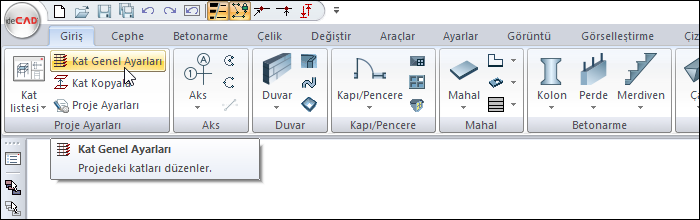

Mimari Programda
Ribbon menü Giriş sekmesi Proje Ayarları başlığı altından ulaşabilirsiniz.

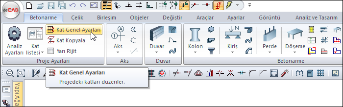

Statik Programda
Ribbon menü Betonarme sekmesi Ayarlar başlığı altından ulaşabilirsiniz.

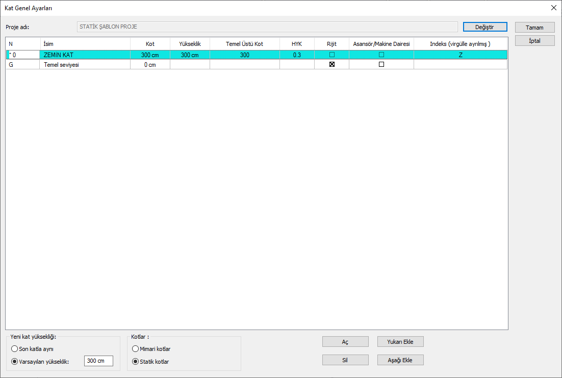

Kat Genel Ayarları
Özellikler
Kat numarası
Projede yer alan katlar numaralandırılır.
İsim
Projede yer alan katlar listelenir. Üzerine tıklanarak isimler istenildiği zaman değiştirilebilir.
Kot
Seçilen mimari/statik kot seçeneğine göre kat kotu verilir. Mimari kotlar seçeneği aktifse katların taban kotlarını, statik kotlar seçeneği aktifse tavan kotlarını ifade eder.
Yükseklik
Kat yükseklikleri verilir.
Temel üstü kot
Statik ya da mimari kot seçeneklerine göre kat tavanını ya da tabanının toplam yüksekliğini belirtir. Temel üst kotu satırı bir kat ifade etmez ve kullanıcı tarafında bu satıra müdahale edilemez.
HYK
Katlara ait HYK değerleri verilir.
Rijit
Bir katın rijit olduğu, ilgili katın Rijit kutucuğuna işaret koyularak belirlenir.
Asansör/Makine dairesi
Deprem hesabı yapılırken bina yüksekliğine dahil edilmek istenmeyen kat için Asansör/Makine Dairesi kutucuğu işaretlenir.
İndeks
Eğer bir katta birden fazla rijit diyafram mevcutsa bu diyaframlara ait objelerin indislerini kat içerisinde ayırmak için; ilgili katın indis sütununda diyafram sayısı kadar indis aralarda virgül kullanılarak yazılır. (Örn: 1. Kat için; 1A, 1B, 1C gibi)
Değiştir
Değiştir butonu tıklanarak proje ayarları diyaloğu açılır, istenen düzenlemeler yapılarak kat genel ayarları diyaloğuna dönülür.
Son katla aynı
“Son katla aynı” satırı işaretlenirse, açılan katların yüksekliği en son açılan kat ile aynı alınır.
Varsayılan yükseklik
“Varsayılan yükseklik” işaretlenirse, açılan katların yüksekliği varsayılan yükseklik satırı yanında tanımlanabilen değer kadar alınır.
Mimari kotlar
Seçeneği işaretlenirse diyalogda yer alan kot değerleri kat tabanları referans alınarak gösterilir.
Statik kotlar
Seçeneği işaretlenirse diyalogda yer alan kot değerleri kat tavanları referans alınarak gösterilir.
Aç
Listeden seçili kat planı sayfası açılır.
Sil
Listeden seçili kat planı sayfası silinir. Mastır kat (sıfır numaralı kat) silinemez.
Sil butonu tıklandığında, ekrana “Kat silme işlemini geri alamazsınız. Devam etmek istiyor musunuz?” uyarısı gelir. Soru onaylanırsa seçilen kat silinir. Kat silerken dikkatli olunmalıdır. Çünkü silinen katta girilmiş veriler varsa, katla birlikte bu veriler de silinecektir. Bu işlemin geri dönüşü yoktur.
