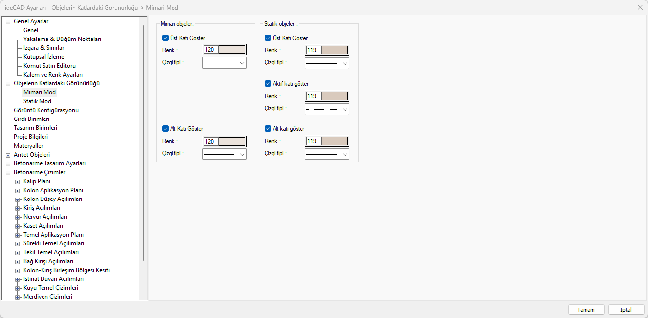

Mimari Mod
Mimari moddayken mimari ve statik objelerin bir alt ve/veya bir üst kattaki izlerini planda gösterebilirsiniz.
Mimari Objeler
Özellikler
Üst katı göster
Mimari modda iken bir üst katın mimari objelerinin izlerini işaretli ise gösterir.
Alt katı göster
Mimari modda iken bir alt katın mimari objelerinin izlerini işaretli ise gösterir.
Renk
Obje izlerinin rengini ayarlar. Renk kutucuğu tıklandığında açılan pencereden uygun renk seçilir.
Çizgi tipi
Çizgi tipi seçilir. Kutucuğun yanındaki aşağı ok butonu tıklandığında açılan listeden uygun çizgi tipi seçilir.
Statik Objeler
Özellikler
Üst katı göster
Mimari modda iken bir üst katın statik objelerinin izlerini işaretli ise gösterir.
Aktif katı göster
Mimari modda iken aynı katın statik objelerinin izlerini işaretli ise gösterir.
Alt katı göster
Mimari modda iken bir alt katın statik objelerinin izlerini işaretli ise gösterir.
Renk
Çizgi tipi

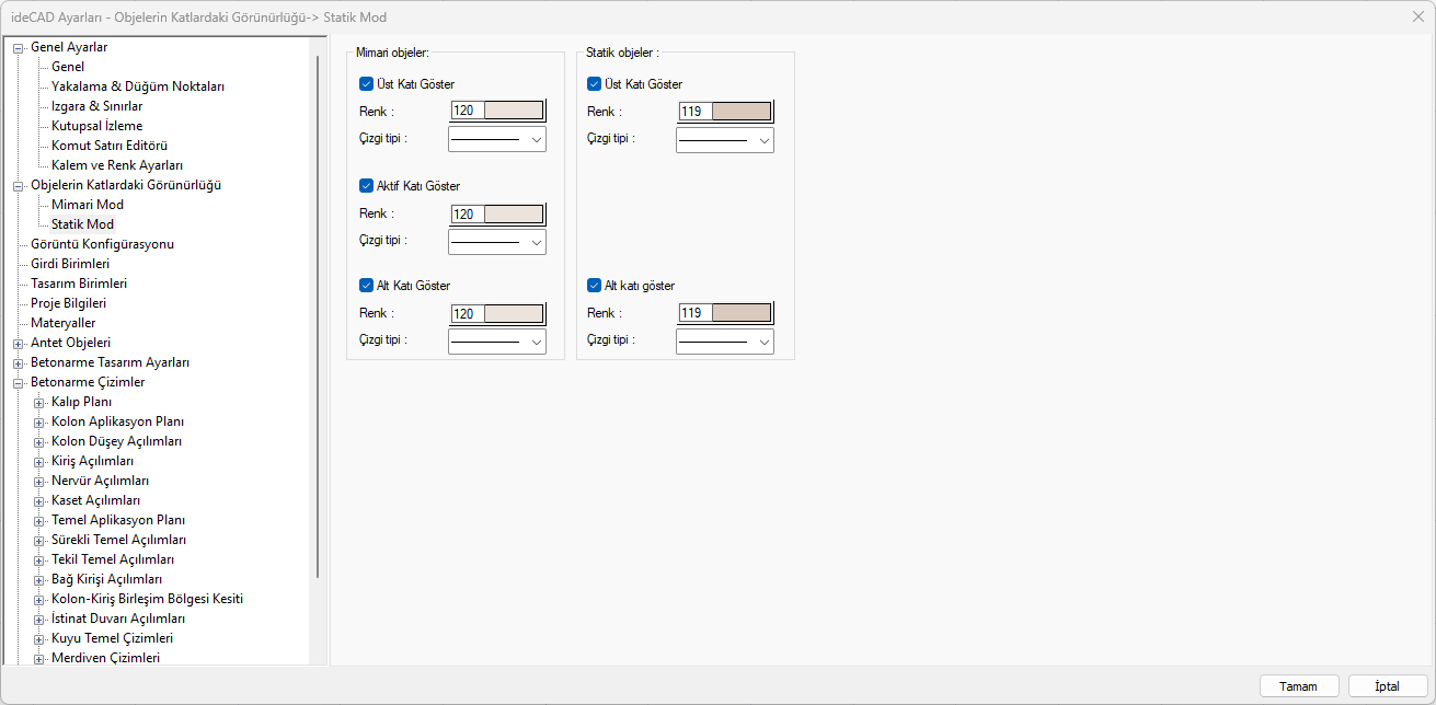

Statik Mod
Benzer şekilde kalıp planı modundayken mimari ve statik objelerin bir alt ve/veya bir üst kattaki izlerini planda gösterebilirsiniz.
Mimari Objeler
Özellikler
Üst katı göster
Kalıp planı modunda iken bir üst katın mimari objelerinin izlerini işaretli ise gösterir.
Aktif katı göster
Kalıp planı modunda iken aynı katın mimari objelerinin izlerini işaretli ise gösterir.
Alt katı göster
Kalıp planı modunda iken bir alt katın mimari objelerinin izlerini işaretli ise gösterir.
Renk
Çizgi tipi
Statik Objeler
Özellikler
Üst katı göster
Kalıp planı modunda iken bir üst katın statik objelerinin izlerini işaretli ise gösterir.
Alt katı göster
Kalıp planı modunda iken bir alt katın statik objelerinin izlerini işaretli ise gösterir.
Renk
Çizgi tipi
