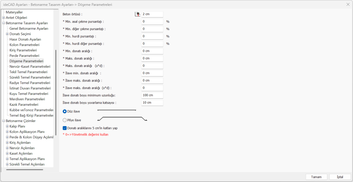

Döşeme Parametreleri Bölümü
Döşeme Parametreleri ile betonarme döşeme tasarımında kullanılan tasarım parametreleri belirlenir. Paspayı, maksimum ve minimum donatı aralığı vb. parametreler Döşeme Parametreleri penceresinden belirlenir.
( * ) işareti olan parametrelerde 0 “sıfır” yazısı, kullanılan yönetmelikte belirtilen değerinin kullanıldığı anlamına gelir.
( % ) işareti olan parametreler donatı oranının yüzdelik ifadesi anlamına gelir. Betonarme elemanın enkesit alanının donatı alanına oranının yüzdelik ifade ile belirtilmiş halidir.
Örneğin minimum pursantaj parametresine bir “1” yazıldığında donatı yüzdesi %1 olarak dikkate alınır. 0.01 donatı oranının yüzdelik karşılığı %1 olduğundan bu parametreye “1” yazılması uygundur.

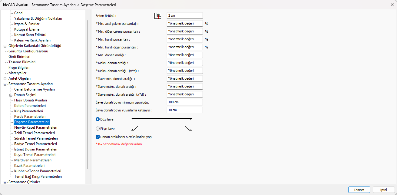

Özellikler
Beton örtüsü
Döşeme içindeki çekme donatısının ağırlık merkezinden betonun dış yüzüne olan mesafesidir.
Min. asal çekme pursantajı
Çift doğrultuda çalışan plak döşemelerde, döşemenin kısa kenar doğrultusundaki çekme pursantajıdır. Bu parametre yüzdelik ifade ile yazılmalıdır. Döşemenin açıklığında, hesap sonucunda bulunan momentten donatı alanı hesaplanır. Bu alan, ayrıca Minimum Çekme Pursantajı kullanılarak hesaplanan minimum donatı alanıyla karşılaştırılır. Hangisi büyük ise o alan kullanılır.
Min. diğer çekme pursantajı
Çift doğrultuda çalışan plak döşemelerde, döşemenin uzun kenar doğrultusundaki çekme pursantajıdır. Bu parametre yüzdelik ifade ile yazılmalıdır. Döşemenin açıklığında, hesap sonucunda bulunan momentten donatı alanı hesaplanır. Bu alan, ayrıca Minimum Diğer Çekme Pursantajı kullanılarak hesaplanan minimum donatı alanıyla karşılaştırılır. Hangisi büyük ise o alan kullanılır.
Min. hurdi pursantajı
Uzun kenarı kısa kenarından 2 kat daha fazla olan plak döşemelerde, kısa kenar doğrultusundaki çekme pursantajıdır. Bu parametre yüzdelik ifade ile yazılmalıdır. Döşemenin açıklığında, hesap sonucunda bulunan momentten donatı alanı hesaplanır. Bu alan, ayrıca Minimum Hurdi Pursantajı kullanılarak hesaplanan minimum donatı alanıyla karşılaştırılır. Hangisi büyük ise o alan kullanılır.
Min. hurdi diğer pursantajı
Uzun kenarı kısa kenarından 2 kat daha fazla olan plak döşemelerde, uzun kenar doğrultusundaki çekme pursantajıdır. Bu parametre yüzdelik ifade ile yazılmalıdır. Döşemenin açıklığında, hesap sonucunda bulunan momentten donatı alanı hesaplanır. Bu alan, ayrıca Minimum Hurdi Pursantajı kullanılarak hesaplanan minimum donatı alanıyla karşılaştırılır. Hangisi büyük ise o alan kullanılır.
Min. donatı aralığı
Plak döşemelerde donatı seçilirken, bu parametre dikkate alınır. İki donatı arasındaki mesafe minimum donatı aralığından az kalırsa donatı çapı arttırılır.
Maks. donatı aralığı
İki donatı arasındaki mesafe bu parametrede yazılan değerden fazla olamaz.  Maksimum donatı aralığı x*d parametresiyle birlikte kullanılır.
Maks. donatı aralığı x*d
Bu parametrede yazılan değer ile plak kalınlığı çarpılır. Bulunan değer maksimum donatı aralığıdır ve iki donatı arasındaki mesafe bu parametreden hesaplanan değerden fazla olamaz.
İlave min. donatı aralığı
Döşemelerde ilave donatıların arasındaki  minimum mesafeyi  sınırlayan parametredir. Plak döşemelerde ilave donatı seçilirken, bu parametre dikkate alınır. İki ilave donatı arasındaki mesafe minimum donatı aralığından az kalırsa donatı çapı arttırılır.
İlave maks. donatı aralığı
Döşemelerde iki ilave donatı arasındaki mesafeyi sınırlayan parametredir. İki ilave donatı arasındaki mesafe burada yazılan değerden fazla seçilmez.  Maksimum donatı aralığı x*d parametresiyle karşılaştırılır ve küçük olan kullanılır.
İlave maks. donatı aralığı  x*d
Döşemelerde ilave donatıların arasındaki maksimum mesafeyi sınırlayan parametredir. Bu parametrede yazılan değer ile plak kalınlığı çapılır. Bulunan değer maksimum donatı aralığıdır ve iki donatı arasındaki mesafe bu parametreden hesaplanan değerden fazla seçilmez.
İlave donatı boyu minimum uzunluğu
Döşemelerde ilave donatı boyu minimum uzunluğunu belirleyen parametredir.
İlave donatı boyu yuvarlama katsayısı
Döşemelerde ilave donatı boyu yuvarlama katsayısını belirleyen parametredir.
İlave şekli
Döşemede ilavenin şeklini belirlenir. İlave düz donatı şeklinde dizayn edilecekse düz, pilye şeklinde dizayn edilecekse pilye ilave seçeneğini seçiniz.
Donatı aralıklarını 5'in katları yap
Seçenek işaretlenirse donatı seçiminde, donatı aralığın 5 ve 5'in katları olacak şekilde seçilmesi sağlanır. Seçenek işaretlenmez donatı aralığı hesap için gereken kadar konur.
