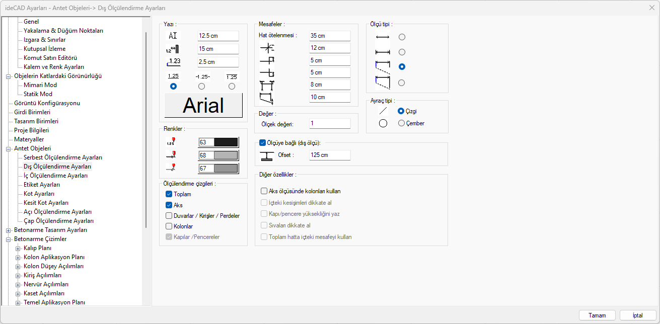

Dış Ölçülendirme Ayarları
Yazı Bölümü
Ölçülerin yazı yüksekliği girilir.
Ölçü yazılarının objelerden uzaklığı girilir.
Ölçü yazılarının ölçü çizgisine uzaklığı girilir.
Ölçü yazılarının ölçü çizgisine göre konumu seçilir.
Mesafeler Bölümü
Hat öteleme
Ölçülendirme hatları birbirine olan uzaklığı belirlenir.
Ölçü çizgilerinde çapraz ayraçların büyüklüğü girilir.
Ölçü çizgisinin üst ayraç büyüklüğü girilir.
Ölçü çizgisinin alt ayraç büyüklüğü girilir.
Ölçü çizgisinin sol ve sağ uç referans noktalarından sonra ne kadar devam edeceği girilir.
Ölçü çizgisinin alt ayracının referans olarak aldığı eğimli objelerden uzaklığı girilir.
Ölçü tipi
Ölçülendirme çizgilerinin gösterim tipi seçilir.
Renkler Bölümü
Ölçü çizgilerinin rengini ayarlar. Renk kutucuğu tıklandığında açılan pencereden uygun renk seçilir.
Ölçü ayraçlarının rengini ayarlar. Renk kutucuğu tıklandığında açılan pencereden uygun renk seçilir.
Ölçek değeri
Ölçülendirme hattı üzerinde yazan gerçek uzunluk değerleri, burada yazılan değerle çarpılır ve çarpım sonucunda bulunan değer ölçü değeri olarak kullanılır. Örneğin, ölçülendirme hattı değerleri 120, 200, 350 olsun. Ölçek değerine 2 yazılırsa, 120, 200, 250 uzunlukları, ölçülendirme hattında, 240, 400, 700 şeklinde yazılacaktır.
Ofset
“Objeye bağlı” seçeneği işaretlenirse, ölçülendirme hattı seçilen objelerden girilen ofset mesafesi değeri kadar mesafeye çizilir. Kutucuk işaretlenmezse, ölçülendirme çizim alanında fare ile iki nokta tıklamak suretiyle belirlenen hat üzerine çizilir.
Ayraç tipi
Ölçülendirmede kullanılabilecek iki ayıraç tipinden biri seçilir.
Ölçülendirme Çizgileri Bölümü
Toplam
Tüm hatların toplam uzunluğunu verir.
Aks
Ölçülendirme hattı üzerine denk gelen aksların ölçülerini verir.
Duvarlar/Kirişler/Perdeler
Seçilen hattaki her duvar/kiriş/perde parçasının uzunluklarını gösterir.
Kolonlar
Dış ölçülendirme hattında seçilen kolonların uzunluklarını gösterir
Kapılar/Pencereler
Seçilen hatta, duvarlar üzerine yerleştirilmiş kapı/pencerelerin orta noktaları arasındaki mesafeleri gösterir.
Diğer Özellikler Bölümü
Aks ölçüsünde kolonları kullan
Dış ölçülendirmede, aksların ölçülendirdiği hatta ayrıca kolonlar da ölçülendirilir.
İçteki kesişimleri dikkate al
Dış ölçülendirmede, duvar/kiriş/perdelerin ölçülendirildiği hatta duvar üzerinde bulunan duvar-duvar, perde üzerinde bulunan perde-perde veya perde-kiriş, kiriş üzerinde bulunan kiriş-kiriş veya perde-perde kesişimleri de ayrıca gösterilir.
Kapı/pencere yüksekliğini yaz
Ölçülendirme hattında kapı/pencere genişliği ölçü değerinin üzerinde, kapı/pencere yükseklik değerini de yazar.

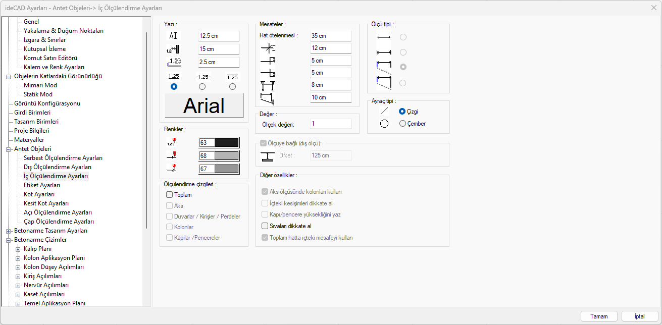

İç Ölçülendirme Ayarları
Yazı Bölümü
Mesafeler Bölümü
Hat öteleme
Renkler Bölümü
Ölçek değeri
Ayraç tipi
Ölçülendirme çizgileri - Toplam
Sıvaları dikkate al
Duvarı, iç ölçü çizgisinde, duvar sıvasından duvar sıvasına kadar genişlik alarak gösterir. İşaretlenmezse duvar, duvar genişliği kadar ölçülendirir.

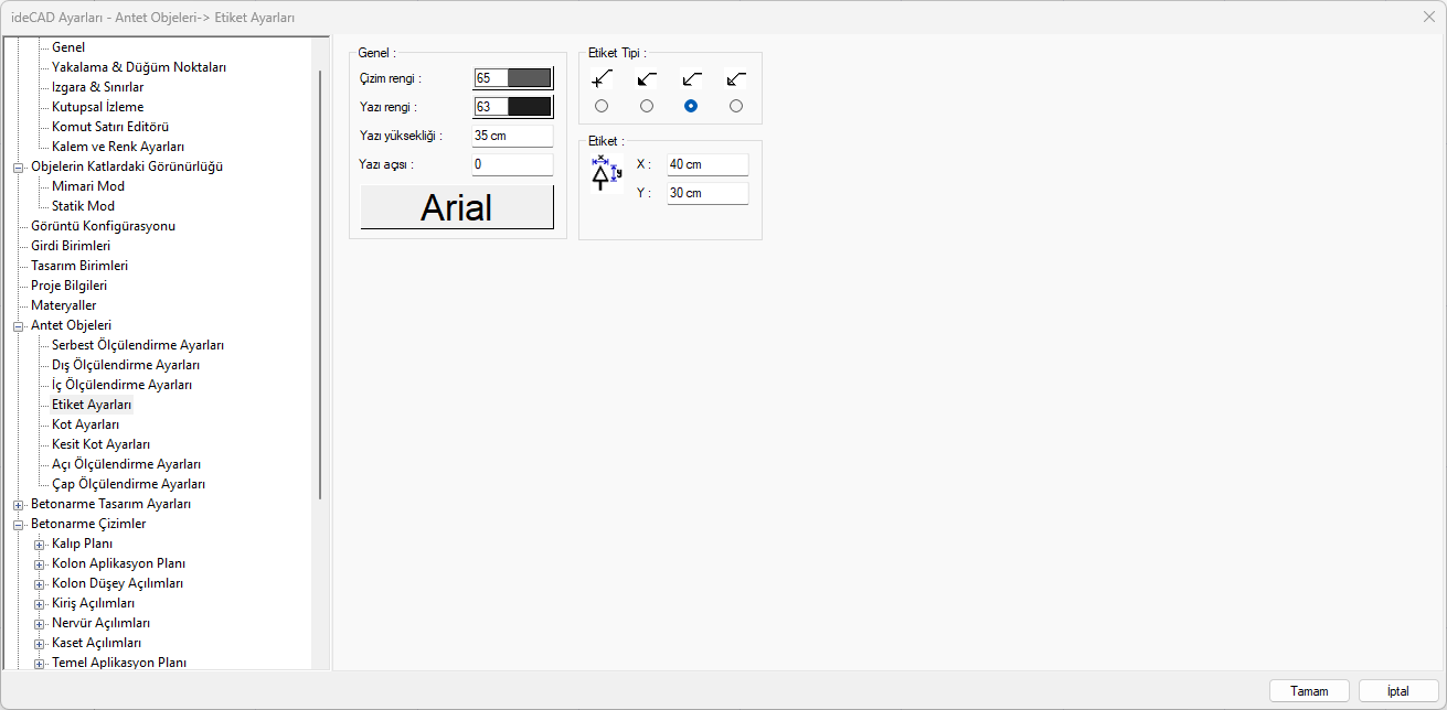

Etiket Ayarları
Çizim rengi
 Etiket çizgilerinin rengini ayarlar. Renk kutucuğu tıklandığında açılan pencereden uygun renk seçilir.
Yazı rengi
Etiket yazılarının rengini ayarlar. Renk kutucuğu tıklandığında açılan pencereden uygun renk seçilir.
Yazı yüksekliği
Etiket yazı yüksekliği girilir.
Yazı açısı
Etiket yazı açısı girilir.
Yazı tipi
Etiket çizgisi ucu
Etiket çizgi ucu için verilen 4 gösterim tipinden biri seçilir.
Etiket
X ve Y kutularına değerler girilerek etiket çizgi ucu boyutları belirlenir.

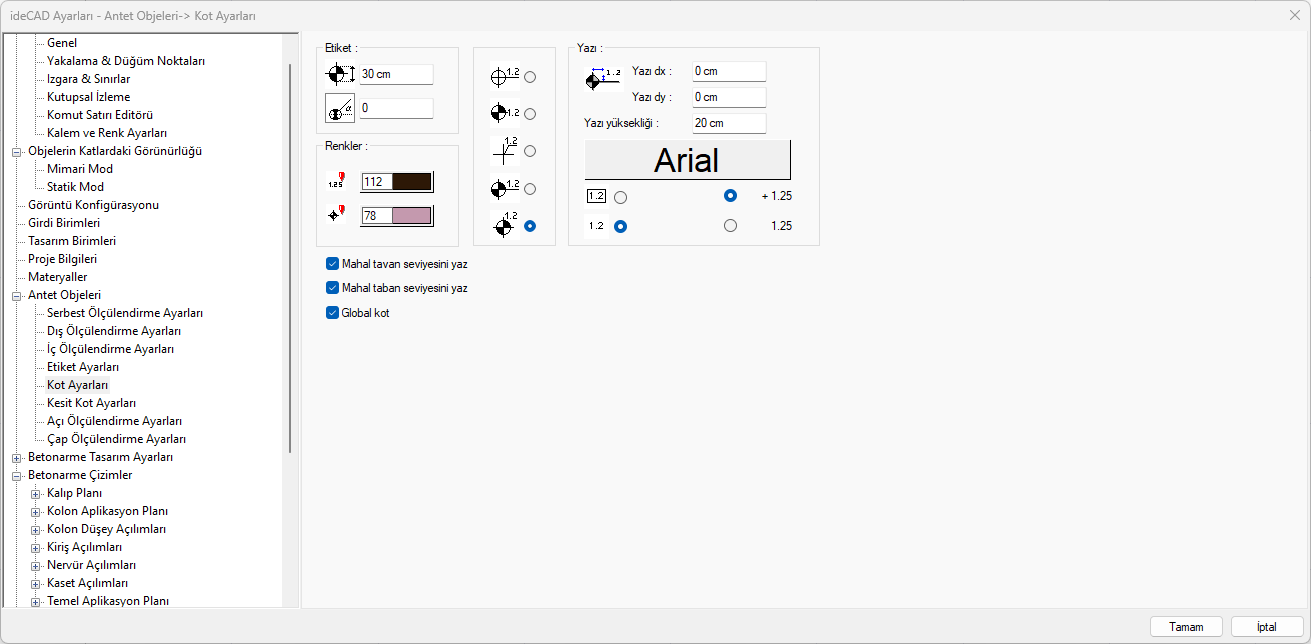

Kot Ayarları
Etiket Bölümü
Kot simgesinin büyüklüğü girilir.
Kot simgesinin açısı girilir. Girilen değere göre simge dönecektir.
Renkler Bölümü
Kot simgesinin rengini ayarlar. Renk kutucuğu tıklandığında açılan pencereden uygun renk seçilir.
Kot ölçülendirme için verilen 5 gösterim tipinden biri seçilir.
Yazı Bölümü
Yazı dx ve Yazı dx ve Yazı dy kutularına girilen değerler girilerek yazının etikete göre yeri ayarlanır.
Kot yazısının yüksekliği ayarlanır.
Kot yazıları için verilen 4 gösterim tipinden biri seçilir.
Mahal yüksekliği kot yüksekliği olarak gösterilir.
Kot mahal üzerine yerleştirildiğinde, kot değeri, mahal yüksekiği ile mahal kotu toplananarak gösterilir.
Kot ölçülendirme değeri yapı tabanına göre verilir. İşaretlenmezse değer, kat tabanına göre verilir.

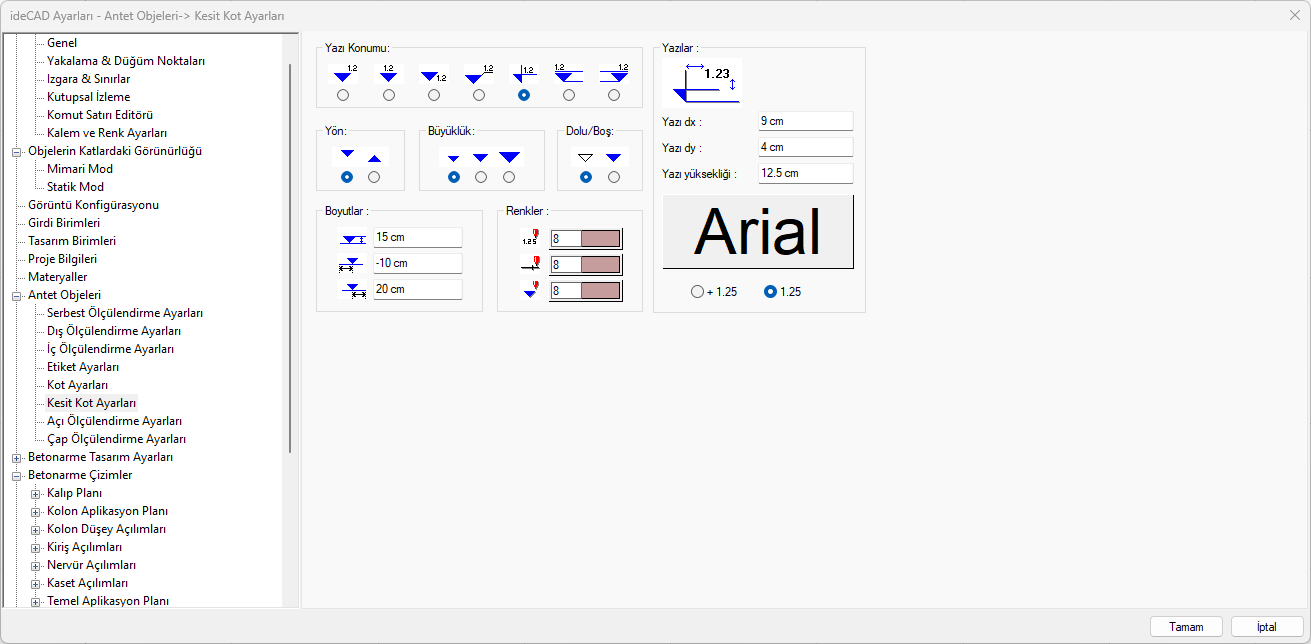

Kesit Kot Ayarları
Yazı konumu
Kot yazsının simgeye göre konumu seçilir.
Yön
Kot okunun yönü seçilir.
Büyüklük
Kot okunun büyülüğü seçilir.
Dolu/Boş
Kot okunun gösterim tipi seçilir.
Yazılar bölümü
Yazı dx/yazı dy
Yazı dx ve Yazı dx ve Yazı dy kutularına girilen değerler girilerek yazının kot simgesine göre yeri ayarlanır.
Yazı yüksekliği
Kot yazısının yüksekliği girilir.
Kot yazıları için verilen 2 gösterim tipinden biri seçilir.
Boyutlar Bölümü
Kot okunun yüksekliği girilir.
Kot simgesinde sol tarafında yer alan çizgi uzunluğu girilir.
Kot simgesinde sağ tarafında yer alan çizgi uzunluğu girilir.
Renkler bölümü
Kot yazılarının rengini ayarlar. Renk kutucuğu tıklandığında açılan pencereden uygun renk seçilir.
Kot çizgilerinin rengini ayarlar. Renk kutucuğu tıklandığında açılan pencereden uygun renk seçilir.
Kot okunun rengini ayarlar. Renk kutucuğu tıklandığında açılan pencereden uygun renk seçilir.

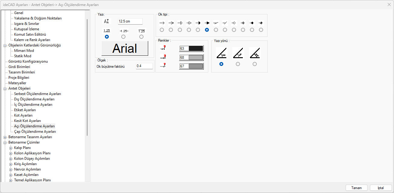

Açı Ölçülendirme Ayarları
Yazı Bölümü
Ok büyütme faktörü
Ölçülendirme okunun büyüklüğünü belirleyen çarpan verilir.
Ok tipi
 Açı ölçülendirme oku için verilen 12 gösterim tipinden biri seçilir.
Renkler Bölümü
Ölçü oklarının rengini ayarlar. Renk kutucuğu tıklandığında açılan pencereden uygun renk seçilir.
Yazı yönü
Ölçülendirme yazısının konumu ayarlanır.

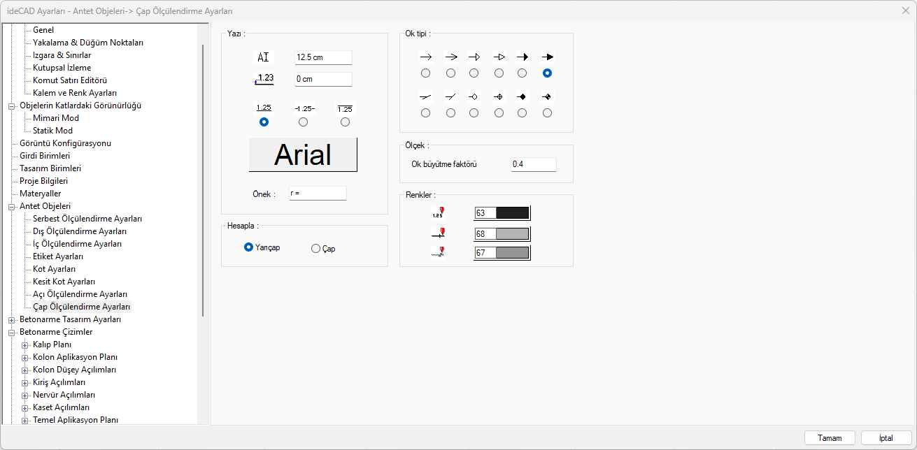

Çap Ölçülendirme Ayarları
Yazı Bölümü
Önek
Çap ölçülendirmede kullanılacak isimlendirmeyi belirler.
Hesapla
Çap ölçülendirmenin yarıçapa göre mi yoksa çapa göre mi yapılacağı belirlenir.
Ok tipi
Çap ölçülendirme oku için verilen 12 gösterim tipinden biri seçilir.
Ok büyütme faktörü
Renkler Bölümü
