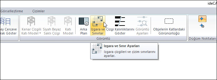

Izgara Sistemi Ayarlarının Yeri
Ribbon menü Görüntü sekmesi Görüntü başlığı altından ulaşabilirsiniz.
Izgara sistemine ayrıca Genel Ayarlar Genel Ayarlar sekmesinden de ulaşabilirsiniz.

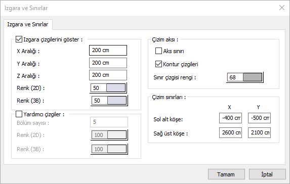

Izgara çizgilerini göster
Seçeneği işaretlenerek ızgara çizgileri görünür hale getirilir.
X/Y/Z aralığı
X, Y ve Z düzlemlerinde yer alan ızgara çizgileri için aralık değerleri girilir.
Renk (2D)
2 boyutlu pencereler için ızgara çizgilerinin rengi seçilir.
Renk (3B)
3 boyutlu pencereler için ızgara çizgilerinin rengi seçilir.

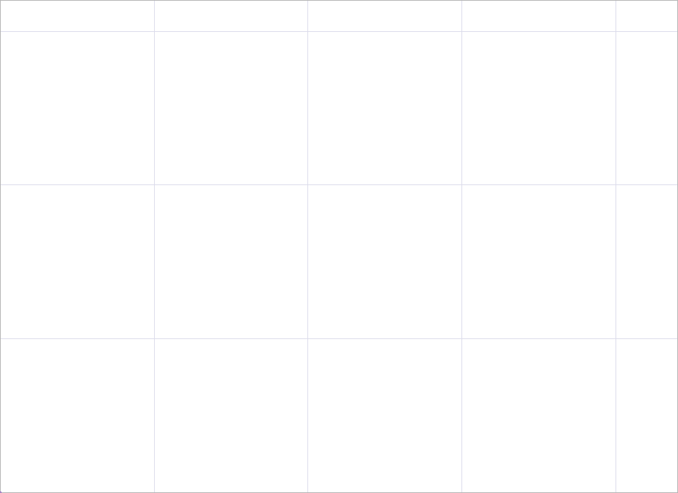

Izgara çizgilerini göster işaretliyken

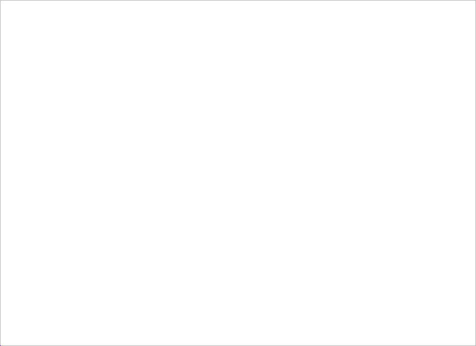

Izgara çizgilerini göster işaretli değilken

Izgara aralıklarını değiştirmek için;
  • Izgara ve sınırlar ikonuna tıklayın.
  • Izgara Çizgilerini Göster bölümünden X aralık, Y aralık ve Z aralık satırlarına istenilen değerler yazılır. Bu değerler birbiriyle aynı olabileceği gibi birbirinden farklı da olabilir.
  • Tamam butonu tıklanıp diyalogdan çıkıldığında ızgara sistemi, girilen yeni değerlere göre oluşturulacaktır.
  • Girilen ızgara sistemi ayarlarının projedeki bütün pencerelere uygulanması isteniyorsa, Genel Ayarlar diyaloğunda Ayarları tüm benzer (2B/3B) pencerelerine uygula satırı işaretlenir.

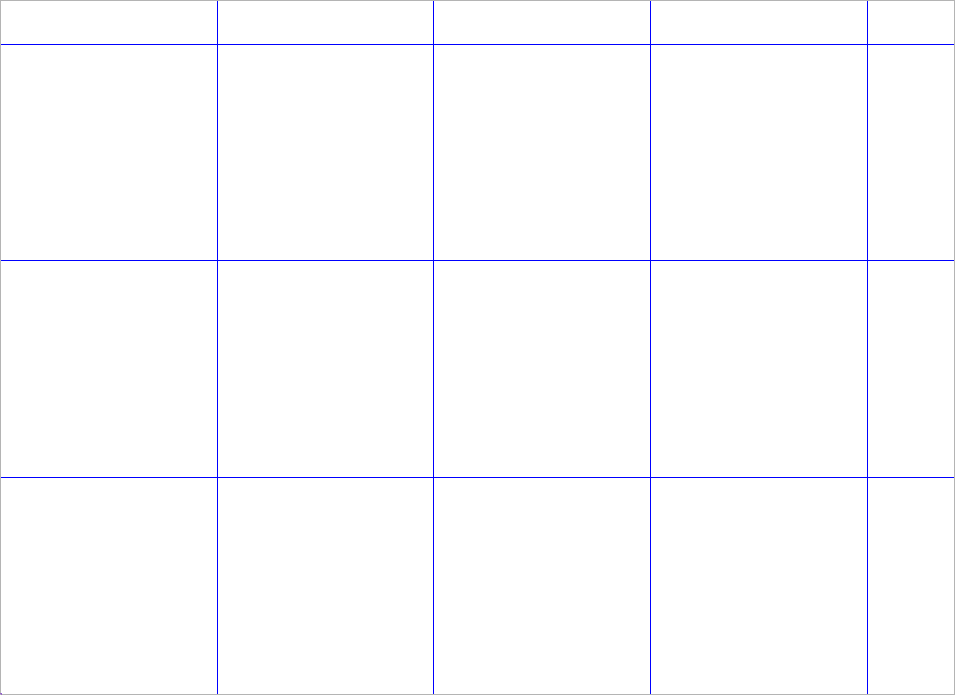

Izgara çizgileri mavi renginde

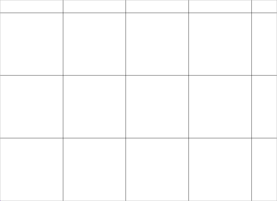

Izgara çizgileri siyah renginde
