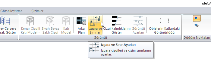

Ribbon menü Görüntü sekmesi Görüntü başlığı altından ulaşabilirsiniz.
Yardımcı ızgara çizgilerine ayrıca Genel Ayarlar Genel Ayarlar sekmesinden de ulaşabilirsiniz.

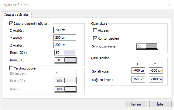

Yardımcı Çizgi Ayarları
Özellikler ve Açıklamaları
Yardımcı çizgiler
Seçeneği işaretlenerek ızgara çizgilerinin arasında yardımcı çizgiler görünür hale gelir.
Bölüm sayısı
Izgara çizgilerin arasının kaça bölüneceği girilir.
Renk (2D)
2 boyutlu pencereler için yardımcı çizgilerin rengi seçilir.
Renk (3B)
3 boyutlu pencereler için yardımcı çizgilerin rengi seçilir.

  • Izgara ve sınırlar ikonuna tıklayın.
  • Yardımcı çizgiler seçeneğine farenin sol tuşu ile tıklanarak işaretlenir.
  • Tamam butonu tıklanıp diyalogdan çıkılır. Yardımcı çizgiler açılacak, çizim alanında görünecektir.
  • Aynı şekilde seçeneğe farenin sol tuşu ile tıklanarak işareti kaldırılırsa yardımcı çizgilere kapatılacak çizim alanında görünmeyecektir.
  • Girilen yardımcı çizgi ayarlarının projedeki bütün pencerelere uygulanması isteniyorsa, Genel Ayarlar diyaloğunda Ayarları tüm benzer (2B/3B) pencerelerine uygula satırı işaretlenir.

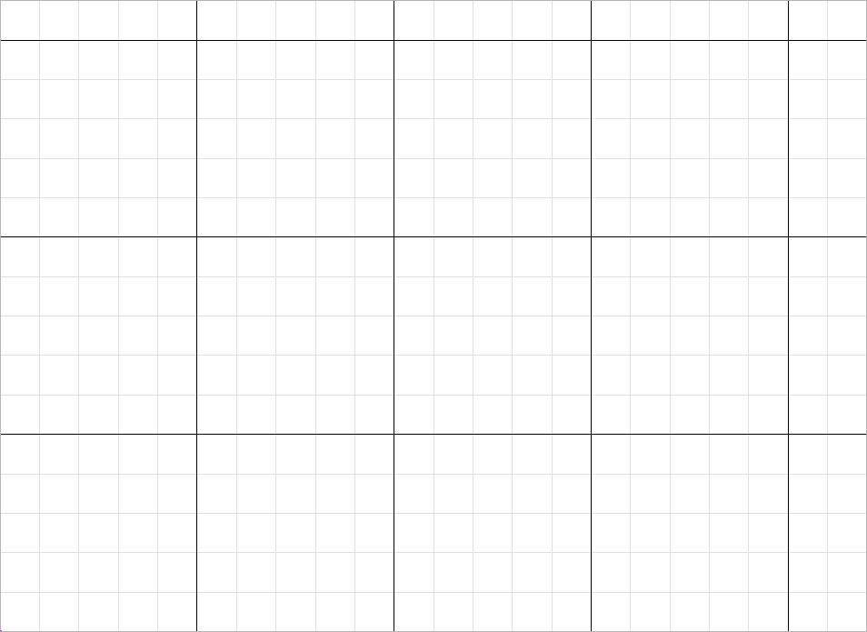

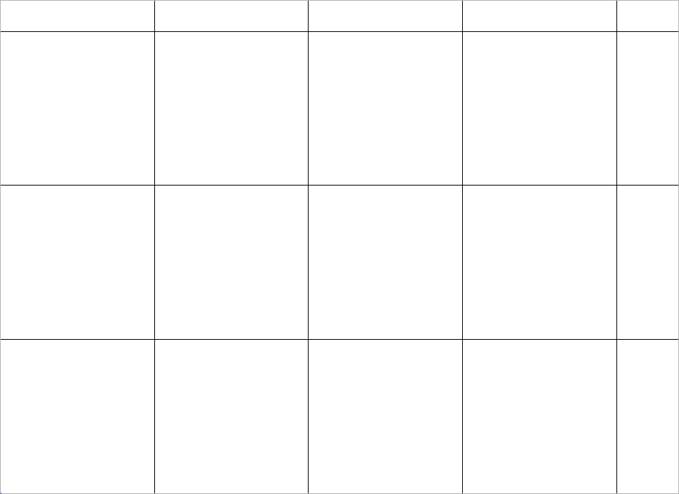

Yardımcı çizgiler işaretli değilken

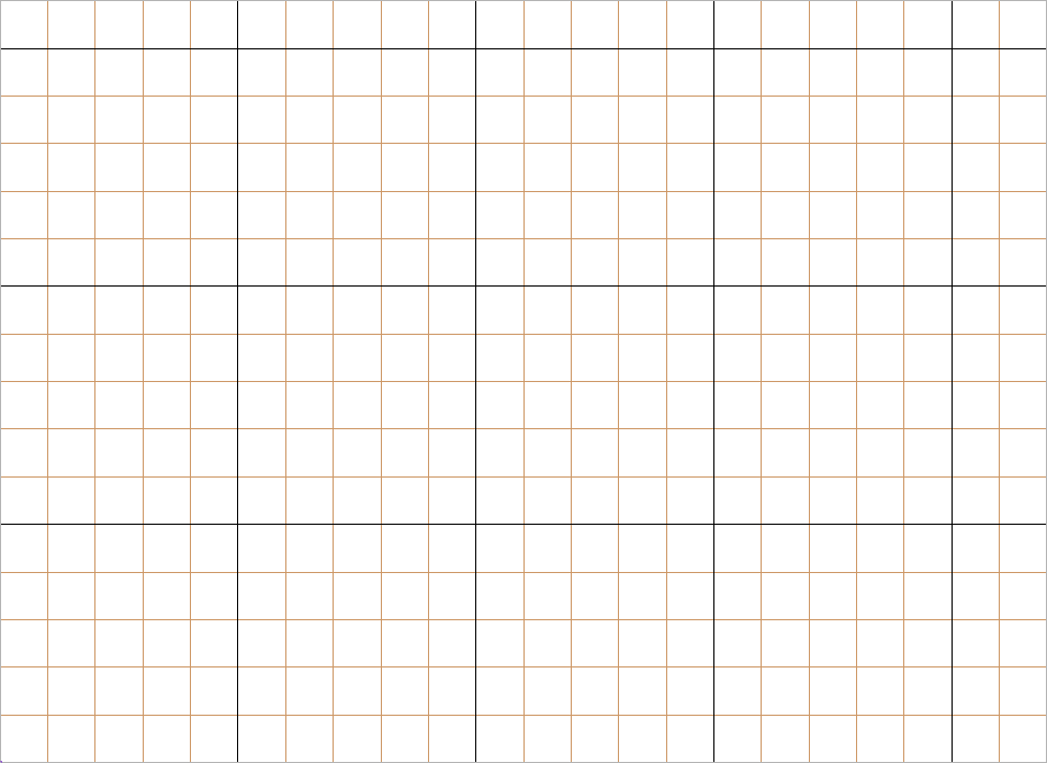

Yardımcı çizgiler işaretliyken
  • Yardımcı çizgiler bölümünden Renk (2D) renk kutucuğu farenin sol tuşu ile tıklanır.
  • Tuş basılı tutularak, imleç açılan renk paleti üzerinde sürüklenir. İstenilen rengin üzerine gelindiğinde tuş bırakılır. Renk kutucuğunun seçilen rengi aldığı görülür.
  • Tamam butonu tıklanıp diyalogdan çıkıldığında yarımcı çizgi rengi değişecektir.
Yardımcı çizgiler gri renginde
Yardımcı çizgiler kahverenginde
