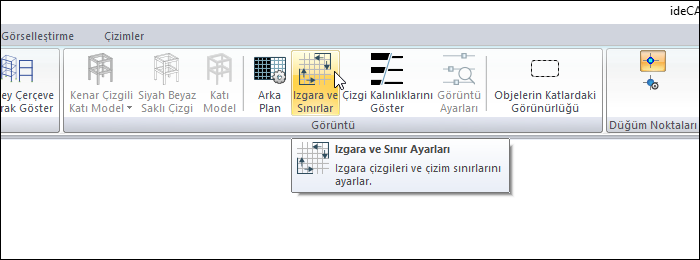

Ribbon menü Görüntü sekmesi Görüntü başlığı altından ulaşabilirsiniz.
Çizim sınırlarına ayrıca Genel Ayarlar Genel Ayarlar sekmesinden de ulaşabilirsiniz.

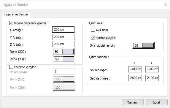

Çizim sınırları
Sol alt ve sağ üst köşe için değerler girilerek çizim sınırları belirlenir.
Çizim Sınırlarını Değiştirme
Çizim sınırlarını değiştirmek için;
  • Izgara ve sınırlar ikonuna tıklayın.
  • Çizim sınırları bölümünde sol alt ve sağ üst köşe için X ve Y değerleri tanımlı olarak gelecektir.
  • X ve Y için yeni çizim sınırları girilir.
  • Tamam butonu tıklanarak diyalog kapatılır.
  • Girilen çizim sınırı ayarlarının projedeki bütün pencerelere uygulanması isteniyorsa, Genel Ayarlar diyaloğunda Ayarları tüm benzer (2B/3B) pencerelerine uygula satırı işaretlenir.
