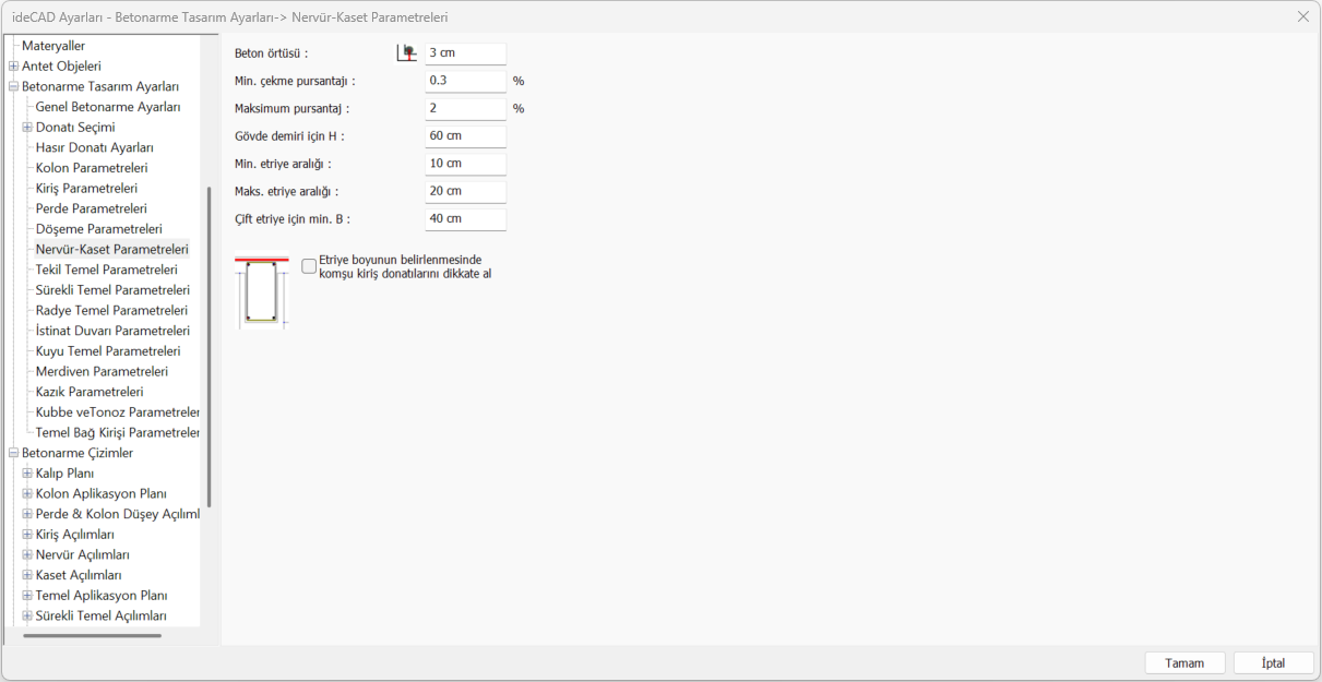

Nervür-Kaset Parametreleri Bölümü
Nervür-Kaset Parametreleri ile betonarme nervür ve kaset döşeme tasarımında kullanılan tasarım parametreleri belirlenir. Paspayı, maksimum ve minimum donatı aralığı vb. parametreler nervür ve kaset döşeme parametreleri penceresinden belirlenir.
( % ) işareti olan parametreler donatı oranının yüzdelik ifadesi anlamına gelir. Betonarme elemanın enkesit alanının donatı alanına oranının yüzdelik ifade ile belirtilmiş halidir.
Örneğin minimum pursantaj parametresine bir “1” yazıldığında donatı yüzdesi %1 olarak dikkate alınır. 0.01 donatı oranının yüzdelik karşılığı %1 olduğundan bu parametreye “1” yazılması uygundur.

Beton örtüsü
Nervür ve kaset dişlerinin içindeki çekme veya basınç donatısının ağırlık merkezinden betonun dış yüzüne olan mesafesidir.
Minimum Açıklık Çekme Pursantajı
Nervür-Kaset dişinde çekme bölgesine konulacak minimum donatıyı  belirleyen donatı yüzdesidir. Nervür - kasetin brüt alanının bu parametrede belirtilen yüzdelik değeri minimum donatı alanını belirler. Nervür ve kaset dişlerinde, bu parametre diş açıklığında alta, diş mesnetinde üstte kullanılır. Betonarme elemanın minimum donatı alanı, brüt kesitin bu parametre ile girilen yüzdelik değerinden az olmayacağı anlamına gelir.
Maksimum Pursantaj
Nervür-kaset dişine konulacak çekme donatının (mesnette üst donatı, açıklıkta alt donatı) maksimum değerini belirleyen donatı yüzdesidir. Nervür-kasetin brüt alanının bu parametrede belirtilen yüzdelik değeri maksimum donatı alanını belirler. Betonarme elemanın maksimum donatı alanı, brüt kesitin bu parametre ile girilen yüzdelik değerinden fazla olmayacağı anlamına gelir.
Gövde Demiri İçin H
Nervür-kaset dişinin yüksekliği bu parametrede yazan değerden  fazla ise dişe 2 adet 10’luk gövde donatısı yerleştirilir.
Minimum Etriye Aralığı
Nervür-kaset dişine konulacak etriyenin aralığı bu parametrede belirtilen değerden az olmayacak şekilde seçilir.
Maksimum Etriye Aralığı
Nervür-kaset dişine konulacak etriyenin aralığı bu parametrede belirtilen değerden fazla olmayacak şekilde seçilir.
Çift Etriye İçin Min. B
Nervür-kaset dişinin genişliği bu parametreyle karşılaştırılır. Dişin genişliği bu parametrede yazan minimum genişlik değerini aşmadığı sürece dişler çift kollu bir etriye ile donatılandırılırlar. Aksi durumda 2 tane çift kollu etriye ile donatılandırılırlar.
Etriye boyunun belirlenmesinde komşu kiriş donatılarını dikkate al
Diş etriyesinin boyu hesaplanırken üstte montaj ile altta düz donatıyı saracak şekilde yerleştirileceği düşünülür. Bu seçenek işaretlendiğinde üst montajla birlikte varsa komşu kirişten gelen düz donatıların da etriye içine girdiği kabul edilir. Bunun sonucunda etriye boyu üstte komşu girişten gelecek donatılar için pay bırakılmış olarak hesaplanır ve açılımda o şekilde çizilir.
