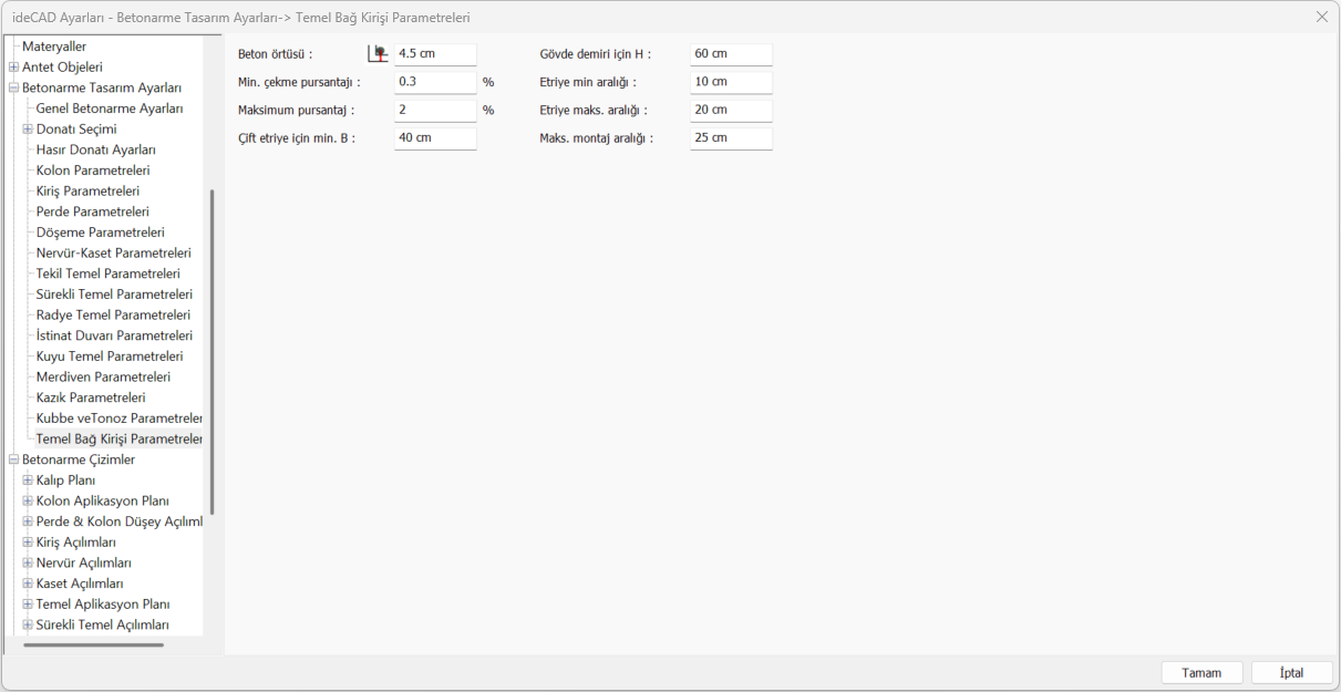

Temel Bağ Kiriş Parametreleri Bölümü
Temel Bağ Kirişi Parametreleri ile Betonarme Tekil ve Sürekli Temeller ile birlikte modellenen Betonarme Temel Bağ Kirişi Tasarımında kullanılan tasarım parametreleri belirlenir. Paspayı, maksimum ve minimum donatı aralığı, vb. parametreler temel bağ kirişi parametreleri penceresinden belirlenir.
( % ) işareti olan parametreler donatı oranının yüzdelik ifadesi anlamına gelir. Betonarme elemanın enkesit alanının donatı alanına oranının yüzdelik ifade ile belirtilmiş halidir.
Örneğin minimum pursantaj parametresine bir “1” yazıldığında donatı yüzdesi %1 olarak dikkate alınır. 0.01 donatı oranının yüzdelik karşılığı %1 olduğundan bu parametreye “1” yazılması uygundur.
Özellikler
Beton örtüsü
Temel bağ kirişi içindeki çekme veya basınç donatısının ağırlık merkezinden betonun dış yüzüne olan mesafesidir
Min. çekme pursantajı
Bağ kirişinde çekme bölgesine konulacak donatının minimum değerini belirleyen donatı yüzdesidir. Donatı hiçbir koşulda bu parametreyle belirlenen sınırdan az olamaz.
Maximum pursantaj
Bağ kirişine konulacak çekme donatısının maksimum değerini belirleyen donatı yüzdesidir. Donatı hiçbir koşulda bu parametreyle belirlenen sınırdan fazla olamaz. Fazla olması durumunda maksimum pursantajın fazla olduğu bağ kirişi için “kesit yetersiz” mesajı verilecektir.
Çift etriye için min. B
Temel bağ kirişi genişliği bu parametreyle karşılaştırılır. Temel bağ kirişi genişliği bu parametrede yazan minimum genişlik değerini aşmadığı sürece temel bağ kirişleri çift kollu bir etriye ile donatılandırılırlar. Aksi durumda 2 tane çift kollu etriye ile donatılandırılırlar.
Gövde demiri için H
Temel bağ kirişinin yüksekliği bu parametrede yazan değerden  fazla ise kirişe gövde donatısı yerleştirilir.
Etriye min aralığı
Temel bağ kirişine konulacak etriyenin aralığı bu parametrede belirtilen değerden az olmayacak şekilde seçilir.
Etriye max. aralığı
Temel bağ kirişine konulacak etriyenin aralığı bu parametrede belirtilen değerden fazla olmayacak şekilde seçilir.
Max. montaj aralığı
Temel bağ kirişi için İşlevi yoktur.
