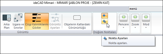

Nokta Ayarları Komutunun Yeri
Ribbon menü Görüntü sekmesi Düğüm Noktaları başlığından ulaşabilirsiniz.
Ayrıca Genel Ayarlar Genel Ayarlar sekmesinden de ulaşabilirsiniz.

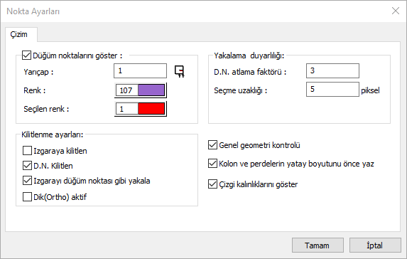

Nokta Ayarları Diyaloğu
Özellikler
Düğüm noktalarını göster
Düğüm noktalarının planda görünüp görünmemesini sağlar. İşaretlenirse, düğüm noktaları planda görünür, işaretlenmezse görünmez.
Yarıçap
Düğüm noktalarının gösterildiği durumda, planda görünen çapının ayarı bu satırda yapılır. Birimi pikseldir.
Renk
Düğüm noktalarının gösterildiği durumda, planda görünen rengi seçilir.
Seçilen renk
Seçilen objeye ait düğüm noktalarının gösterildiği durumda, planda görünen rengi seçilir.
D.N. Atlama faktörü
D.N. (Düğüm noktası) seçimi sırasında, tıklama işleminin ne kadar uzağa yapılabileceği ayarlanır. Farenin imleci, düğüm noktası yakınındayken D.N. atlama faktörü çevresinde bulunuyorsa, düğüm noktasını sol tuşu tıklayarak seçilmesini sağlar.
Seçme uzaklığı
Obje seçimi sırasında, tıklama işleminin ne kadar uzağa yapılabileceği ayarlanır. Farenin imleci, objenin seçme uzaklığı ayarı çevresinde bulunuyorsa, objeyi seçebilirsiniz. Burada girilen değer ayrıca seçme zorluğunu/kolaylığını etkiler (birimi pikseldir).
Izgaraya kilitlen
İmlecin ızgara çizgilerinin kesişim noktalarını yakalaması için kullanılır. Kilitleme olanağı için satırı işaretleyin.
D.N. kilitlen
İmlecin düğüm noktalarına atlaması (yakalaması) için kullanılır. Kilitleme olanağı satırı işaretleyin.
Izgarayı düğüm noktası gibi yakala
Obje modunda iken imlecin ızgara noktalarını yakalamasını istiyorsanız işaretleyin.
Dik (ortho) aktif
Dik modunu açmak isterseniz işaretleyin. Dik modu, objelerin 0 ve 90 derecede çizilmesi için kolaylık sağlar.
Genel geometri kontrolü
Otomatik olarak genel geometri kontrolü yapılması için işaretleyin. Çizim yaparken karşılaşılabilecek olası hataları (geometrik hataları) anında önlemek için satırın işaretli kalması önerilir.
Kolon ve perdelerin yatay boyutunu önce yaz
Bu seçenek işaretlendiğinde kalıp, kolon aplikasyon, rapor gibi kolon ve perde adlarının yazıldığı yerlerde, kolon ve perde boyutlarının x eksenine paralel boyutu önce yazılır. Örneğin yatayda 25 dikeyde 60 cm olan bir kolon tanımlayacak olalım. Program olanakları itibariye bu kolonu döndürerek istediğimiz gibi tanımlayabiliriz. Bu seçenek işaretlediğinde, tanım nasıl yapılırsa yapılsın kolon boyutları 25/60 şekilde yazılacaktır.
Çizgi kalınlıklarını göster
Bu seçenek işaretlendiğinde farklı çizgi kalınlıkları ile çizilmiş objelerin plan düzleminde çizilmiş oldukları kalınlıklar ile gösterilmesini sağlar.
