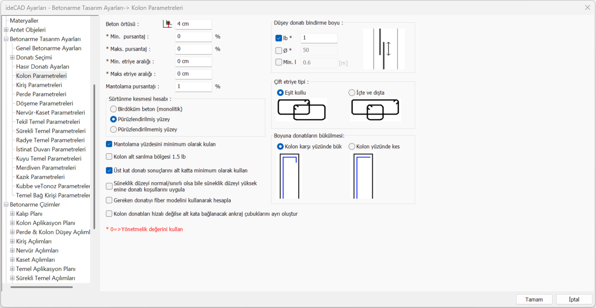

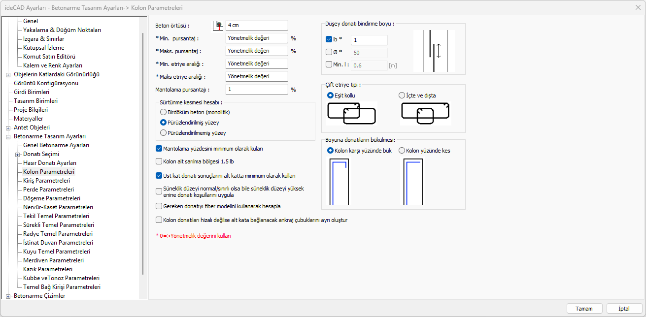

Kolon Parametreleri Bölümü
Kolon Parametreleri ile betonarme kolon tasarımında kullanılan tasarım parametreleri belirlenir. Paspayı, kenetlenme boyu, maksimum ve minimum etriye aralığı ve donatı oranı vb. parametreler kolon parametreleri penceresinden belirlenir. Kolonlarda gereken donatının fiber modeli ile hesaplanması seçeneği de bu pencerede bulunur.
( * ) işareti olan parametrelerde 0 “sıfır” yazısı, kullanılan yönetmelikte belirtilen değerinin kullanıldığı anlamına gelir.
( % ) işareti olan parametreler donatı oranının yüzdelik ifadesi anlamına gelir. Betonarme elemanın enkesit alanının donatı alanına oranının yüzdelik ifade ile belirtilmiş halidir.
Örneğin minimum pursantaj parametresine bir “1” yazıldığında TBDY 7.3.2.1 uyarınca donatı yüzdesi %1 olarak dikkate alınır. 0.01 donatı oranının yüzdelik karşılığı %1 olduğundan bu parametreye “1” yazılması uygundur.
Özellikler
Beton örtüsü
Kolon içindeki donatının ağırlık merkezinden betonun dış yüzüne olan mesafesidir.
Min. pursantaj
Kolona konulacak boyuna donatının minimum değerini belirleyen donatı yüzdesidir. Kolonun brüt alanının bu parametrede belirtilen yüzdelik değeri minimum donatı alanını belirler. Betonarme elemanın minimum donatı alanı, brüt kesitin bu parametre ile girilen yüzdelik değerinden az olmayacağı anlamına gelir.
( * ) işareti olan parametrelerde 0 “sıfır” yazısı, kullanılan yönetmelikte belirtilen değerinin kullanıldığı anlamına gelir. Örneğin TBDY 2018 seçili iken minimum pursantaj değerine sıfır yazıldığında TBDY 7.3.2.1 uyarınca donatı yüzdesi %1 olarak dikkate alınır.
Max. pursantaj
Kolona konulacak boyuna donatının maksimum değerini belirleyen donatı yüzdesidir. Kolonun brüt alanının bu parametrede belirtilen yüzdelik değeri maksimum donatı alanını belirler. Betonarme elemanın maksimum donatı alanı, brüt kesitin bu parametre ile girilen yüzdelik değerinden fazla olmayacağı anlamına gelir.
Min. etriye aralığı
Kolonun orta bölgesine konulacak etriyenin aralığı bu parametrede belirtilen değerden az olmayacak şekilde seçilir. Sarılma-birleşim-orta bölge aralıkları için verilen koşullar yönetmelik şartlarından az olmayacak şekilde ayrıca otomatik kontrol edilir.
Max. etriye aralığı
Kolonun orta bölgesine konulacak etriyenin aralığı bu parametrede belirtilen değerden fazla olmayacak şekilde seçilir. Sarılma-birleşim-orta bölge aralıkları için verilen koşullar yönetmelik şartlarından az olmayacak şekilde ayrıca otomatik kontrol edilir.
Mantolama pursantajı
"Mantolama yüzdesini minimum olarak kullan" seçeneği  işaretlenmediyse, bu satırda yazan yüzdelik değer kadar donatı manto donatısı olarak kolona yerleştirilir.
Bu seçenek  işaretli değilse, "mantolama pursantajı" satırında yazan pursantaj değeri kadar donatı manto donatısı olarak kolona yerleştirilir.  Seçenek işaretli ise mantonun betonarme hesabı yapılır ve hesap sonucuna çıkan donatı ile mantolama pursantajında hesaplanan donatı karşılaştırılır. Hangisi büyükse o donatı miktarı manto donatısı olarak kolona yerleştirilir.
Kolon alt sarılma bölgesi 1.5lb
Kolon sarılma bölgesi, kolon alt ucunda yapıldığı durum için geçerlidir. İşaretlenirse, kolon sarılma bölgesi 1.5lb olarak kadar hesaplanır ve sarılma bölgesi etriyeleri bu değer kadar çizilir. (Lb, TS500 bindirme boyu mesafesidir.)
Üst kat donatı sonuçlarını alt katta minimum olarak kullan
Analiz sonucunda üst kattaki kolonlarda çıkan donatı pursantajının alt kattaki kolonların donatı pursantajından fazla olması durumunda; alt kattaki kolonların donatılarını üst kattaki kolonlarla eşit hale getirir.
Süneklik düzeyi normal/sınırlı olsa bile süneklik düzeyi yüksek enine donatı koşullarını uygula
İşaretlenmesi halinde normal sünek yapının kolonların da etriye tasarımı yüksek sünek yapı maddelerine göre yapılır.
Gereken donatıyı fiber modelini kullanarak hesapla
İşaretlenmesi halinde betonarme kolonlarda gerekli olan boyuna donatı alanı, kolon enkesitinde uygun beton ve donatı modelleri ile kesit hücreleri (lif, fiber) tanımlanarak hesaplanır.
Kolon donatıları hizalı değilse alt kata bağlanacak ankraj çubuklarını ayrı oluştur
İşaretlenmesi halinde kolon donatılarının hizalı olmadığı durumlarda alt kata bağlanacak ankraj çubukları ayrı oluşturulur.
Düşey donatı kenetlenme boyu
Kolon düşey donatı kenetlenme boyunun belirlenmesini sağlar.
Çift etriye tipi
Kolon etriye tipi belirlenir. Kullanmak istediğiniz etriye tipini işaretleyiniz.
Boyuna donatıların bükülmesi
Son kat kolonlarında kolon donatısının bitiş şekli seçilir.
